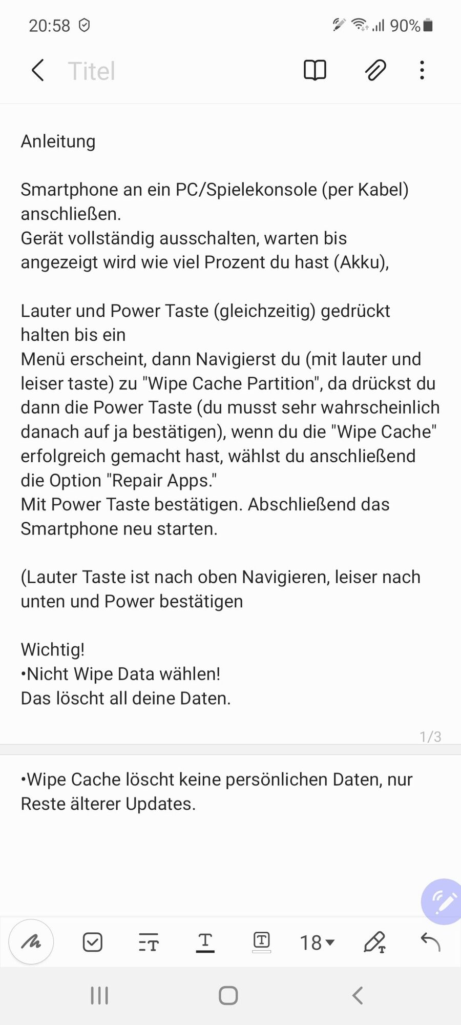

Hallo habe mal eine frage Habe bei dem Samsung A80 das Update gestern gemacht jetzt spinnt das Telefon ☎ bei anrufen kann man mich nicht hören und ich die andere Person auch nicht. Für jeden Tipp dankbat
Versuch mal einen Wipe Cache und im gleichen Menü Repair Apps. Hier mal die Anleitung dazu.
Ansonsten mal in den Einstellungen die Netzwerkeinstellungen zurück setzen. Danach muss WLAN und Bluetooth neu verbunden werden.
