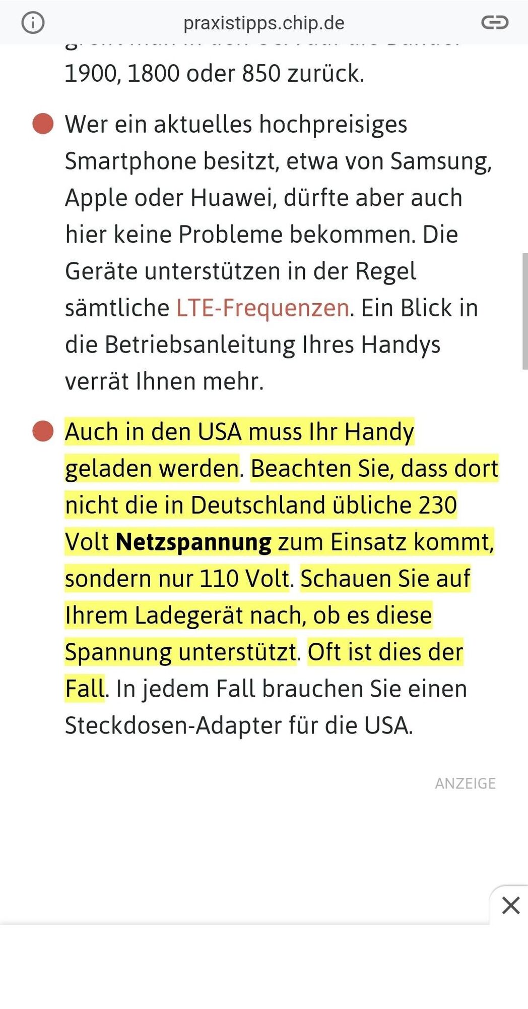

    Bei Onkel Google habe ich folgendes gefunden:
    https://www.google.de/amp/s/praxistipps.chip.de/mit-deutschem-handy-in-den-usa-telefonieren-so-gehts...
