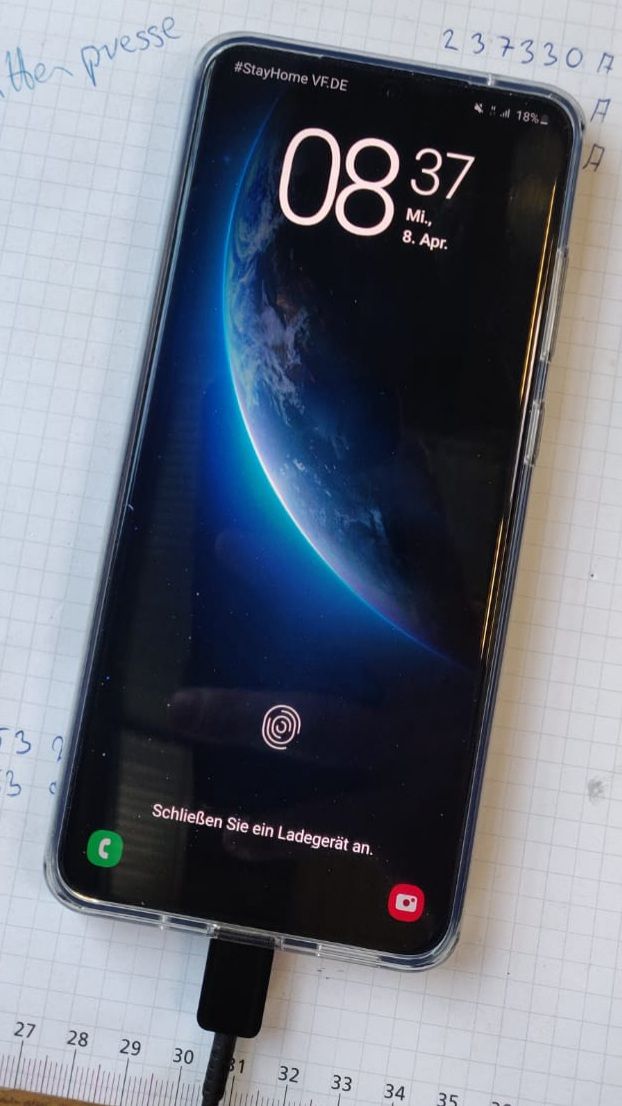

    Seit dem S2 hab ich eigentlich jedes Galaxy S gehabt noch nie musste ich eins einschicken.
    Jetzt hab ich seit 1 Monat das Ultra und meine Laut Leiser Wippe ist defekt und sporadisch wird mein Handy nicht geladen. Siehe Bild und ja die andere Seite ist eingesteckt *:winking-face:
    Hallo L: @Amutep,
    stehst du wegen dieser beiden Themen schon in Kontakt zu meinen Kollegen vom telefonischen Support?
