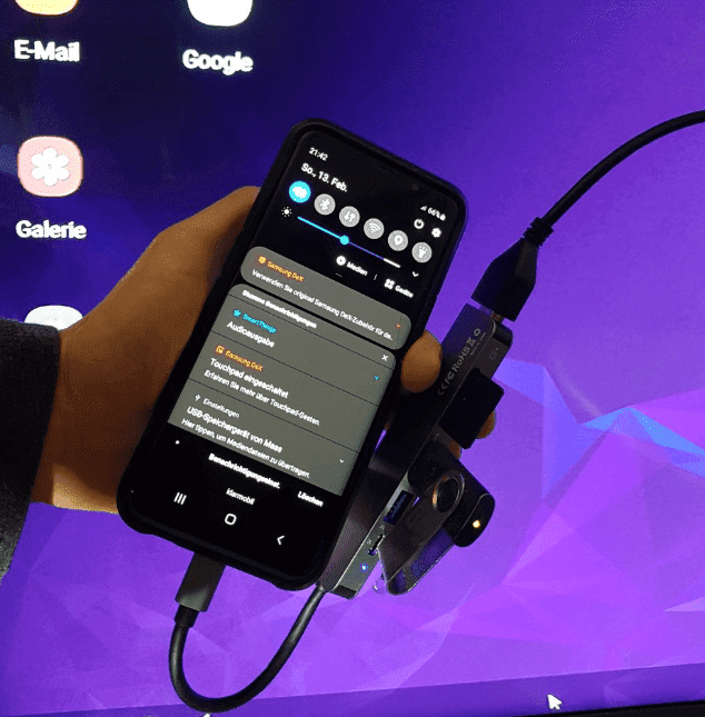

Guten Tag,
habe mir ein USB C HUB für mein Galaxy S9 besorgt um es mal als "Home PC" zu testen.
Nun ergibt sich folgendes, mich ziemlich verwirrendes Szenario; Wenn ich das HUB anstecke reagiert das Smartphone und sagt "Verbundenes Gerät wird über USB aufgeladen". Wenn ich jetzt ein USB stick ins HUB Stecke passeirt nichts, sprich er wird nicht erkannt, leuchtet nicht. Wenn ich das HUB jetzt mit externer Stromversorgung verbinde, funktioniert alles wie es soll. Wenn ich daraufhin die Stromversorgnung wieder entferne bleibt das HUB weiter voll funktionstüchtig und erkennt weiterhin den Stick.
Genau das selbe mit HDMI: wenn ich HDMI ans HUB ans Smartphone stecke passiert nichts. Wenn ich das ganze dann wieder kurz mit externer Stromquelle versorge und diese aber gleich wieder entferne funktioniert es weiterhin.
Gibt es eine Möglichkeit das HUB mit dem Smartphone anzusteuern oder muss ich wirklich immer eine externe Stromversorgung anschließen?
Danke und schönes Wochenende
Verwendetes HUB:
https://www.amazon.de/FITLONG-Adapter-kompatibel-MacBook-Kartenleser-Gray/dp/B09FZKT5TH/ref=sr_1_5?_...
Ja da die Stromversorgung von deinem Smarrphone nicht ausreichend ist. Du benötigst zusätzlich Strom von einem Netzteil oder einer Power Bank
Danke für die Antwort.
Wie ich bereits erwähnt habe, funktioniert es ohne externe Stromversorgung. Ich muss lediglich die externe Stromverbindung einmal kurz herstellen, um das HUB wie "einzuschalten". Es wäre ein dringendes Bedürfniss, das es ohne diesen kurzen anschluss an eine externe Stromquelle direkt selbstständig funktioniert, was ja durchaus möglich aussieht.
