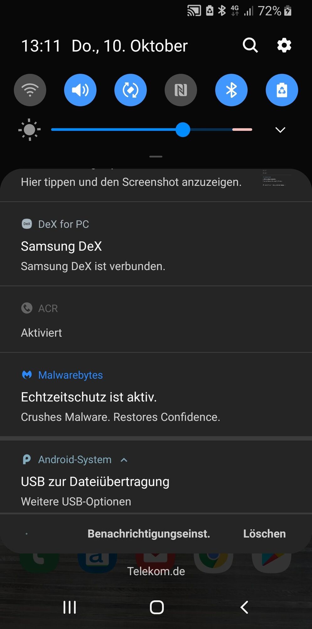

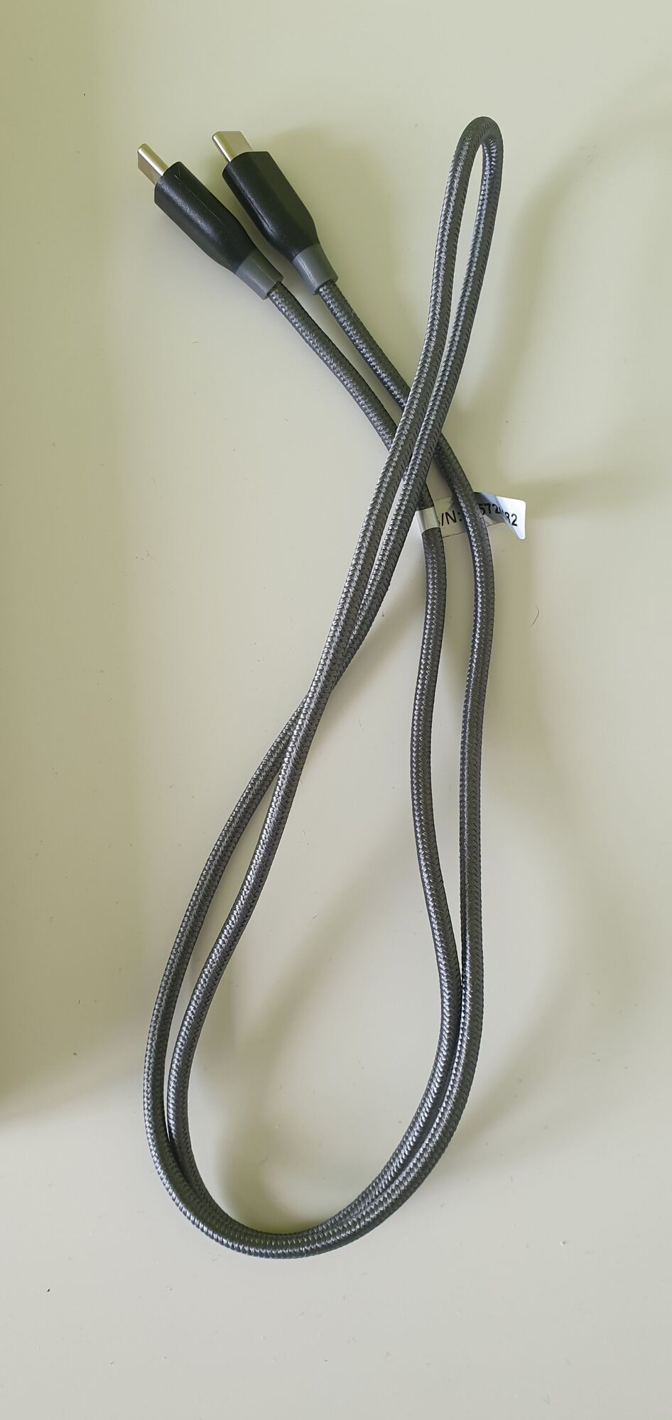

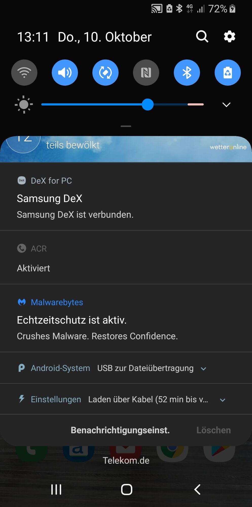

L: @berdy86
Noch einmal mit Bildern, falls Du etwas falsch verstanden haben solltest, ok?
Mein USB-Ladekabel von "Anker":
Erstens: Leiste von oben nach unten ziehen und die Ansicht herunterscrollen:
Zweitens: Auf "USB zur Datenübertragung" tippen, dann siehst Du das hier:
Drittens: Jetzt auf "Weitere USB-Optionen" tippen, dann siehst Du das hier:
So sollte es aussehen dann, falls nicht, Einstellungen anpassen.

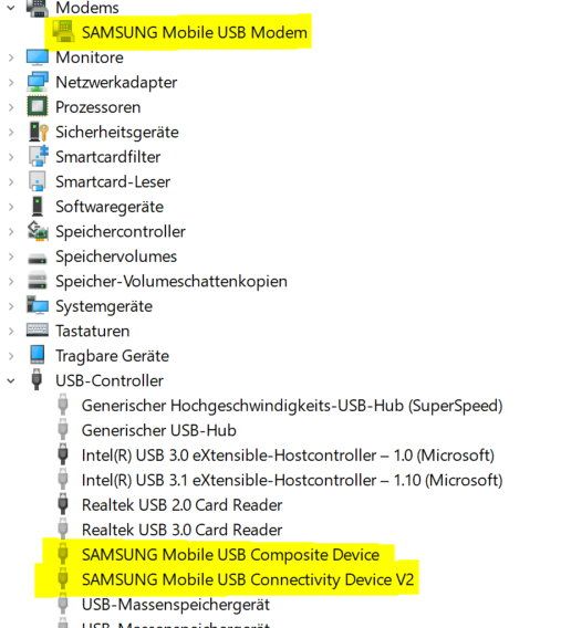

L: @berdy86
Hatte ich auch so etwas, als Samsung DEX ausprobiert habe.
Hast Du die unsichtbaren Geräte einblenden lassen über Ansicht?
Wenn ja, nicht nur da oben schauen bei dem Samsung-Android-Treiber, der da ständig angezeigt wird, sondern auch den Bereich "Modem" mal erweitern und ganz unten, "USB-Controller", mit abgezogenem USB-Kabel.
Das sieht dann so aus, wenn alles in Ordnung ist.
Mach das mal, so, wie ich geschrieben habe. Alles deinstallation, was nach Samsung mobile aussieht.

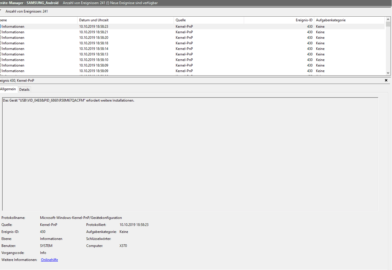

hat auch nicht geklappt.
im Windows Protokoll steht das hier zu dem Treiber:
