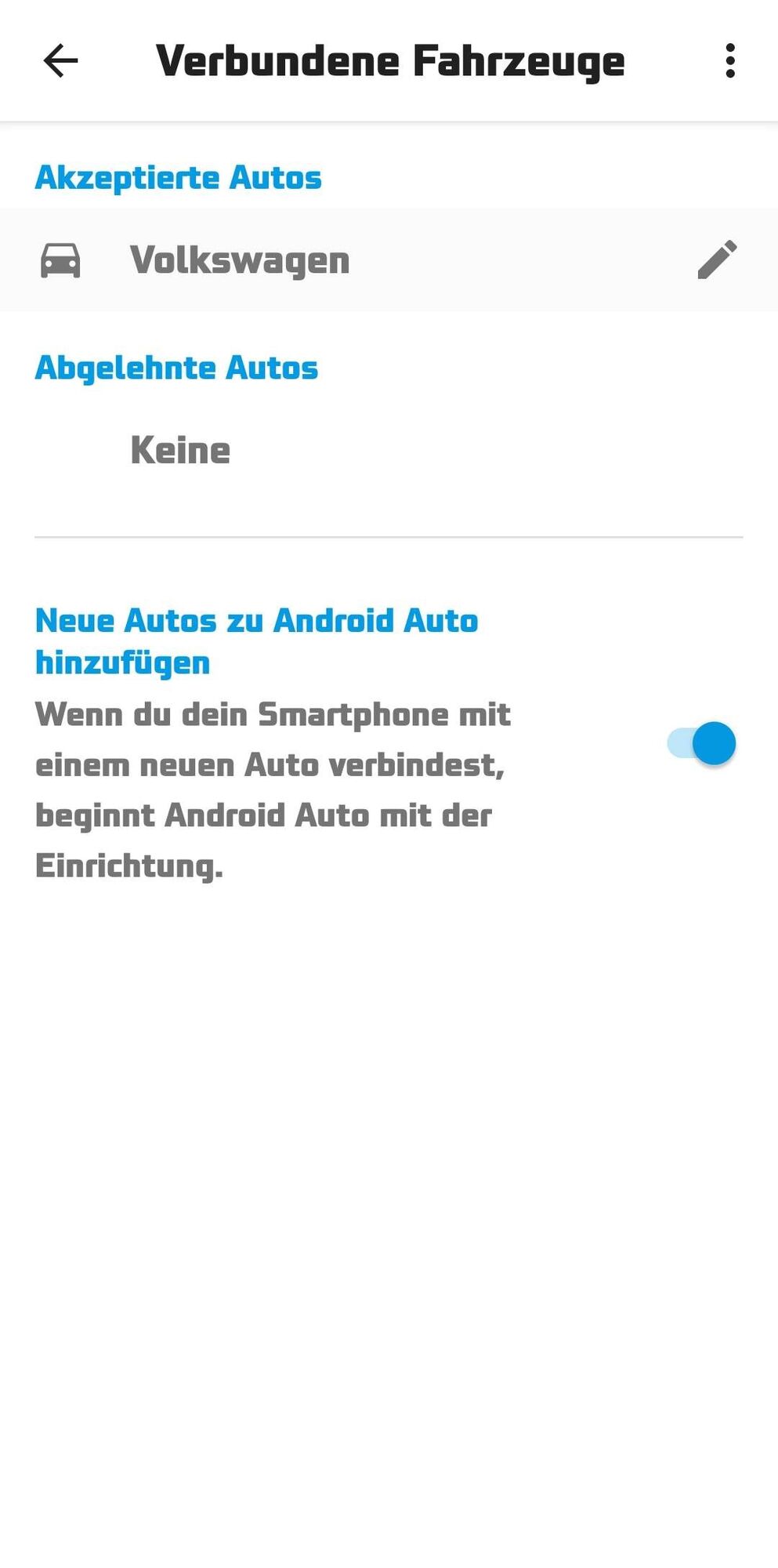

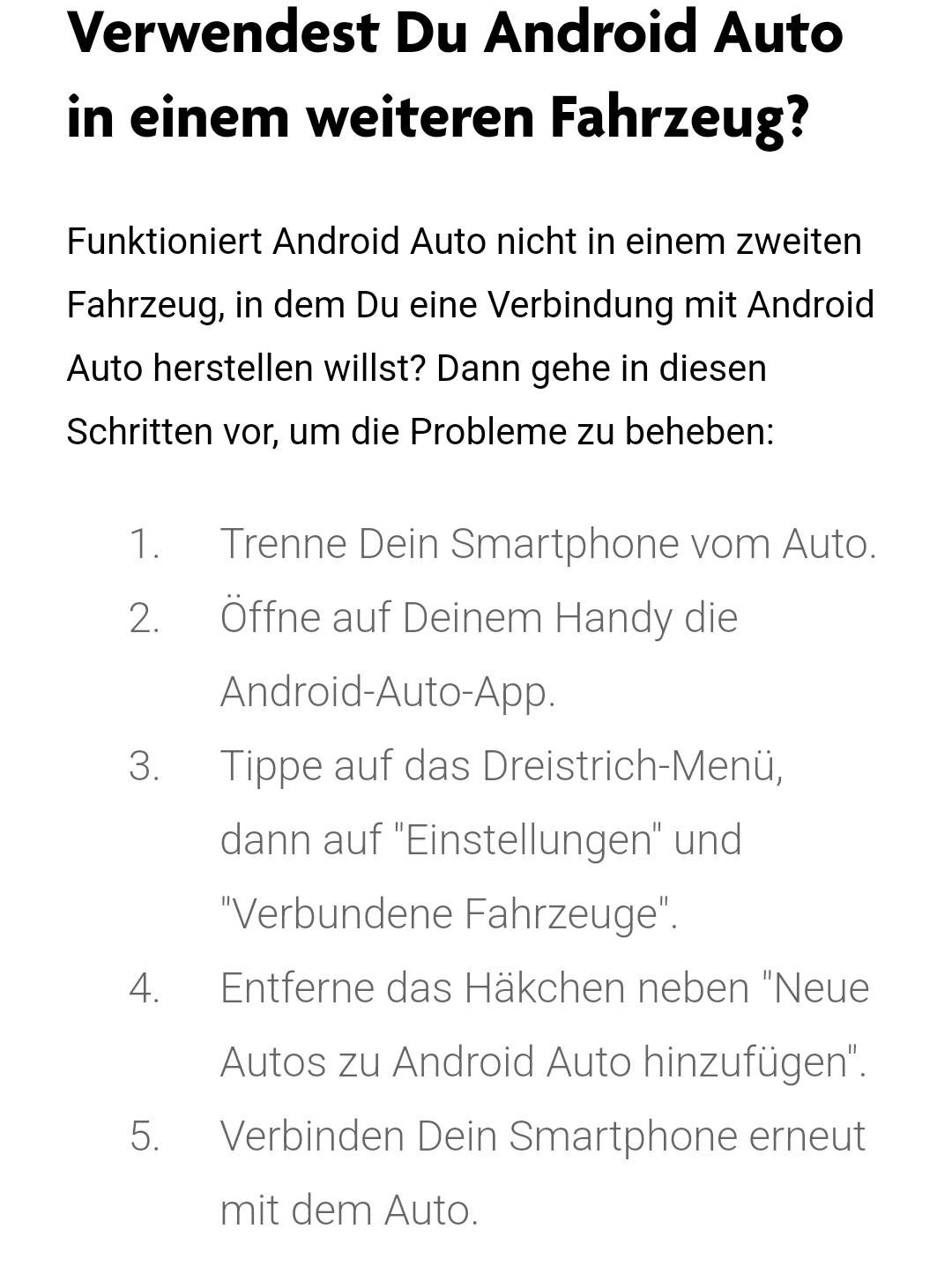

    Habe noch mal gesucht, und das gelesen, obs hilt, mache mal, wie auf mein screenshot zu sehen den regler, bei neue autos hinzufügen... ,auf "aus" und verbinde noch mal dein note. Mein Android Auto hat die Version: 7.2.620114- release.

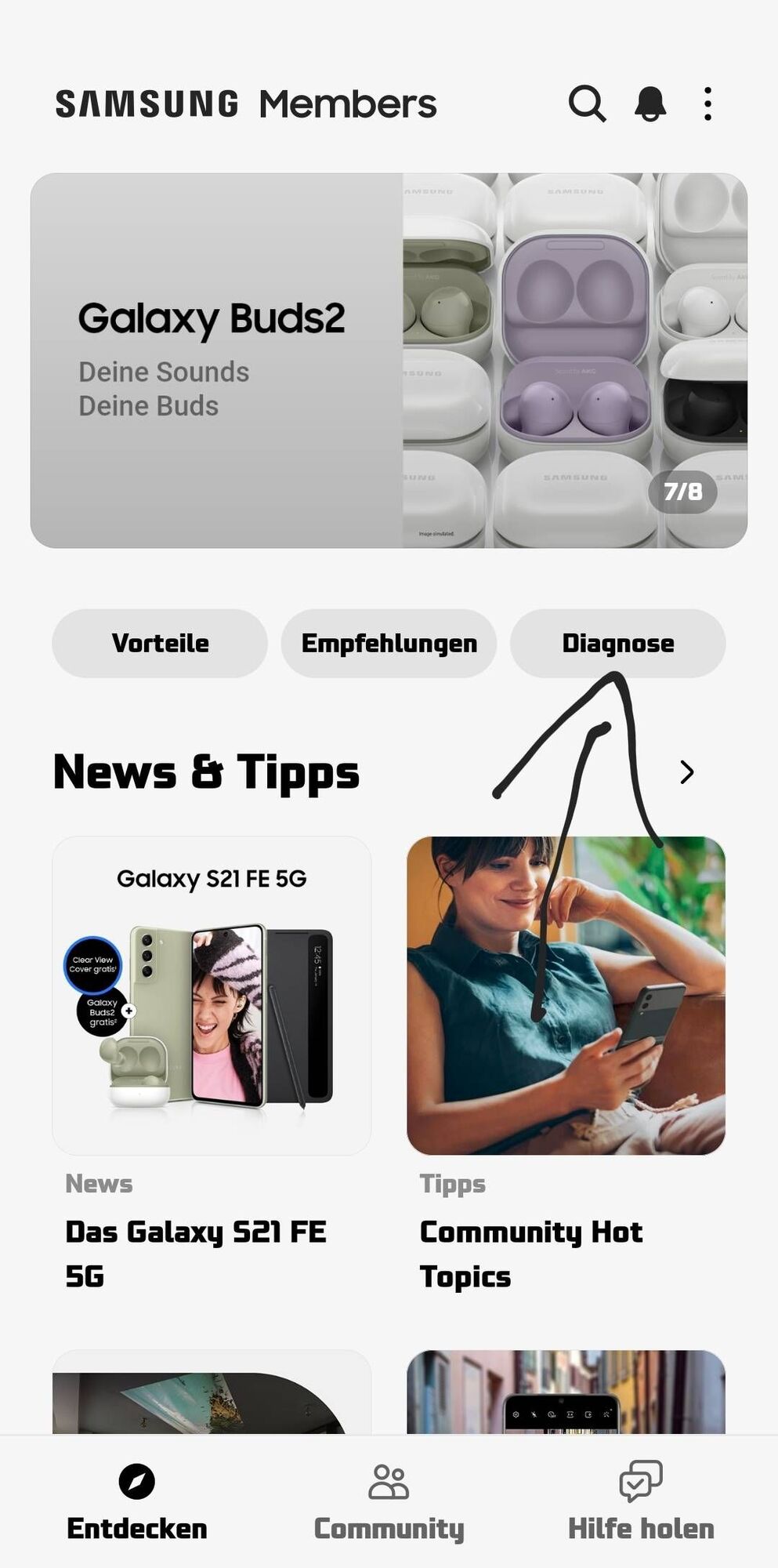

    Du kannst auch "siehe Pfeil" drin Usb testen, möglich da da auch der knackpunkt liegt

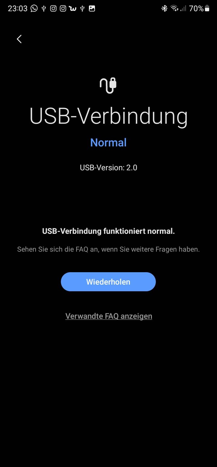

    Habe gerade ein USB stick von samsung in meine Note probiert, aif diagnose geklickt (danke für den hinweis, wuste gar nicht) und auf tedt kommt das USB normal funksioniert.
    Hier ein screenshot
