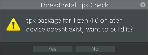

Auf "Ja" klicken musst du, da in diesem Schritt die TPK, von der ich oben gesprochen hatte, erstellt werden muss, bzw diese aktualisiert wird, wenn du Änderungen an deinem WF vorgenommen hast. Die TPK ist quasi dann die Datei, die auf deine Uhr installiert wird. Das Zweite, betrifft das AOD deines WF, wenn du eines erstellt hast, dann darf es nicht zu hell sein. Wechsel dafür wieder in die AOD Ansicht und dunkle es ein wenig ab, bis du unter 15 Prozent bist. Bist du unter 15, erscheint diese Fehlermeldung nicht mehr beim Erstellen der TPK. Wie und wo du dein AOD ansehen und bearbeiten kannst, versuche ich dir kurz mit Grafiken zu zeigen. Ich hoffe du kannst damit etwas anfangen und sie bringen dich weiter.

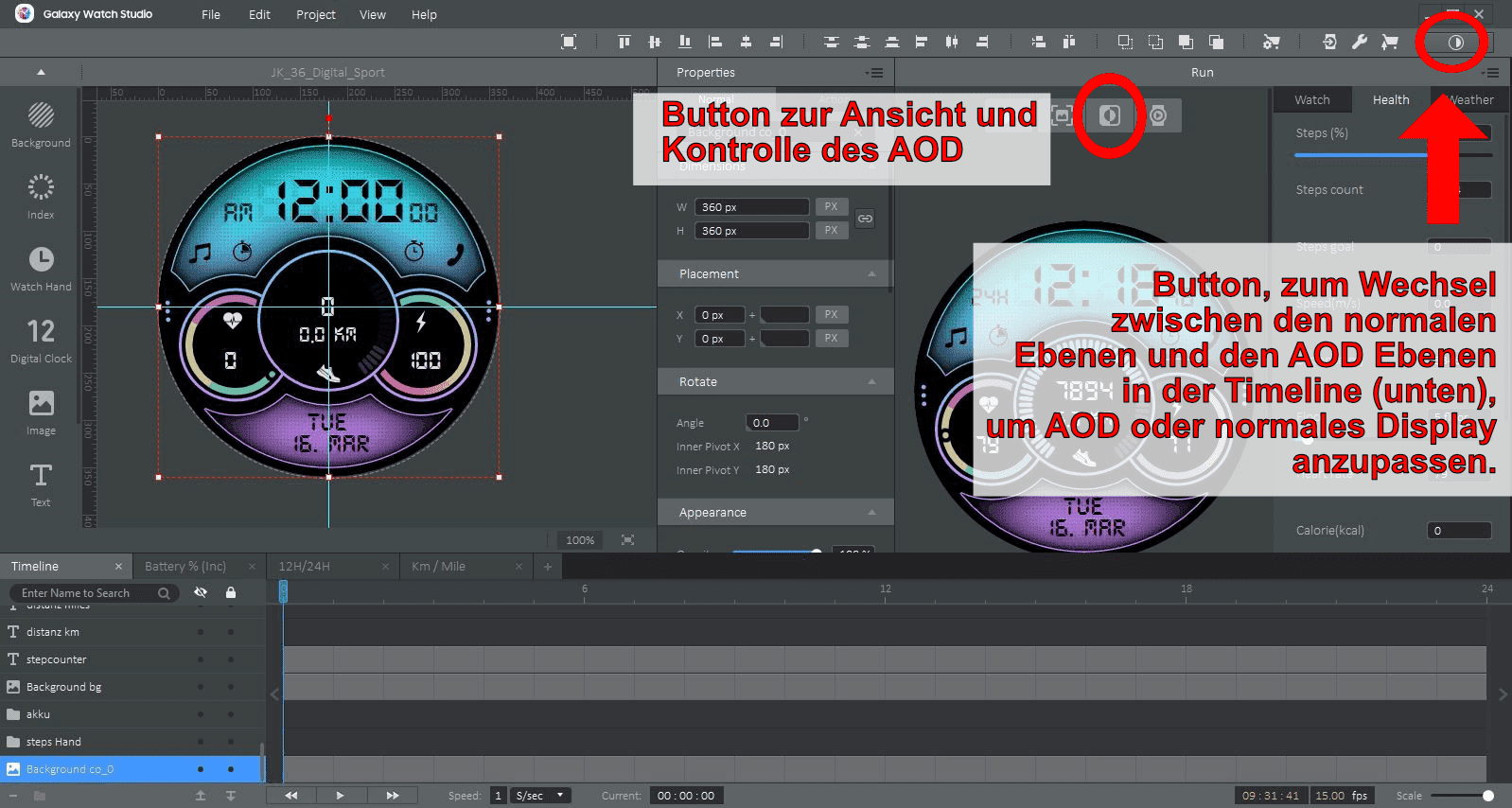

 Beim Button zum Wechsel zwischen AOD und normalem Display NICHT direkt auf den kleinen Pfeil im Button klicken, denn er entfernt nur das AOD wieder.
Das habe ich mir schon gedacht. Und wenn du das AOD vielleicht sowieso nicht nutzt, kannst du es auch einfach erst einmal einfach entfernen (über den kleinen Pfeil, den ich erwähnt habe) dann kannst du dein Ziffernblatt auch ohne AOD Anpassung nutzen. Dann wünsche ich dir nun viel Spaß, auch später beim Entdecken des GWS.

Ich drücke F9 (Run On Device) und es kommt die Meldung:

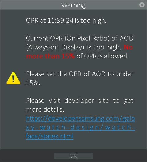

Wenn ich auf nein klicke, passiert gar nichts. Also drücke ich auf ja und es kommt folgendes:
Und hier komme ich leider nicht weiter.

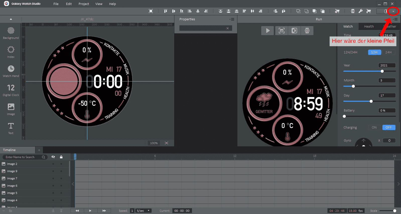

Was ich aber nicht finde, ist der kleine Pfeil, wo man das AOD entfernen kann.
Kannst Du mir bitte genau zeigen, wo der ist?
edit:
Jetzt habe ich ihn selber gefunden. Sorry, diesen Post bitte vergessen.
Ich stelle die Grafik dennoch einfach mal rein, falls mal jemand auch auf der Suche ist.
 Hier ist dieser kleine Pfeil, wenn man draufklickt erscheint ein weiterer Button mit "Remove Always-on State. Im nächsten Fenster erscheint dann die Meldung, daß man damit das Always on entfernt.
Über das Menü "Projekt" -> "Always-on State" kannst du ebenfalls das Always on Display entfernen bzw auch eines hinzufügen, wenn noch keins vorhanden ist.
Wenn du ein Always on erst hinzufügt, wenn dein normales Display schon fertig ist, dann wird für das AOD das normale Display übernommen, aber hier muss man dann daran denken, daß dieses übernommene Dispaly, wie weiter oben beschrieben, in der Regel auch in der Helligkeit angepasst werden, da es zu Fehlermeldungen kommt, wenn es zu hell ist.

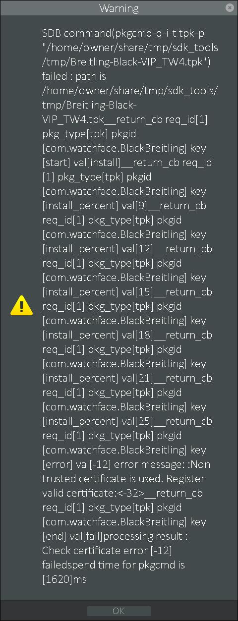

Nur kommt beim "Build" ein Fehler:
Was kann denn das bitte sein?

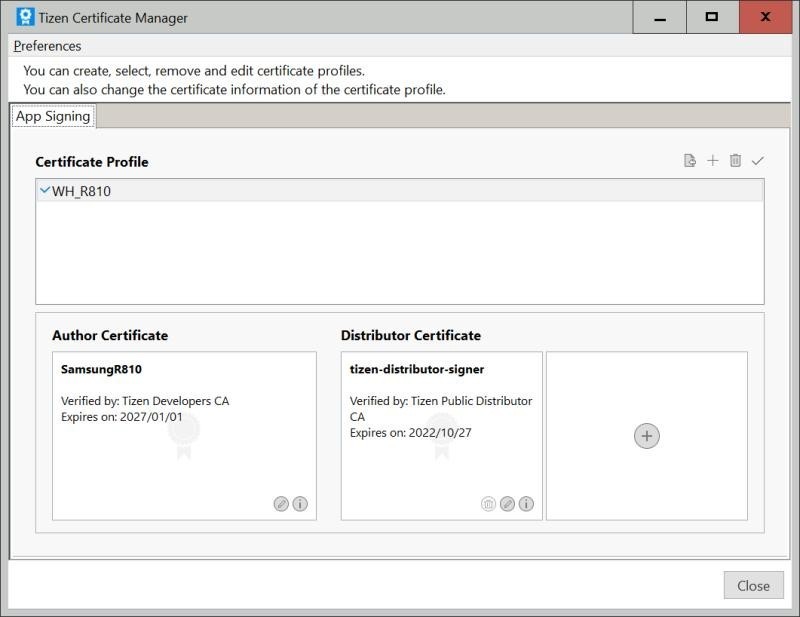

Zertifikat ist vorhanden:
Muss ich die Datei distributor.p12 auch in das Arbeitsverzeichnis kopieren?

Solche Fehlermeldungen kommen ab und an vor. Was bei den Meisten an der Stelle immer geholfen hat. Das Distributor Zertifikat einmal zu löschen und es mittels des GWS wieder neu anzulegen. Auf einem PC mit Windows liegen Author- und Distributor Zertifikat im Ordner
Windows -> Benutzer -> eigener Benutzername -> GearWatchDesigner -> Keystore
Hier das Distributor Zertifikat dann löschen. Achtung, falls du irgendwann man etwas in den Store hochladen und später dann auch Updates posten möchtest, solltest du das Author Zertifikat ordentlich sichern, da du ohne dieses Zertifikat keinen Zugriff sonst mehr, auf deine eigenen WF im Store hast. Das Zertifikat lässt sich zwar auch neu erstellen, damit du weiterhin in den Store hochladen kannst, wenn es verloren geht, allerdings bleibt dir der Zugriff mit einem neuen Zertifikat auf ältere eigene WF verwehrt.)
Aber zurück, das Distributor Zertifikat löschen. Ein neues anlegen (beide Zertifikate müssen auch an der Stelle, wo sie vom GWS gespeichert wurden, auch bleiben (Pfad siehe oben)
Nachdem du dann das Zertifikat gelöscht und neu erstellt hast, solltest du auch die TPK zu dem WF (liegt im gleichen Ordner wie dein WF) per Hand löschen und neu erstellen lassen beim Übertragen auf die Uhr. Ohne das Löschen der TPK gibt es sonst wieder Schwierigkeiten, weil sie mit altem Zertifikat erstellt wurde.
