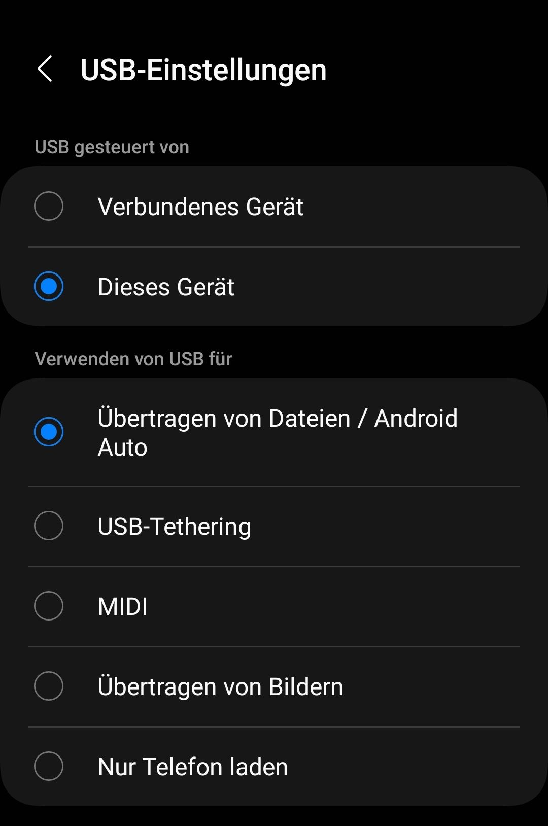

öffne die Benachrichtigungen (vom oberen Rand nach unten wischen) >> öffne die USB-Optionen und stelle es wie im Bild ein

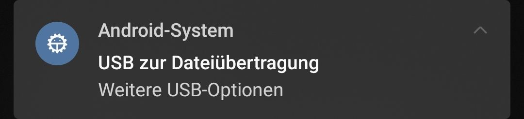

Sobald das Smartphone per Kabel mit dem Rechner verbunden ist, sollte in den Benachrichtigungen ein neuer Eintrag erscheinen (ähnlich wie auf dem Bild).
Dort "weitere USB-Optionen" antippen, dann gelangst du an die oben beschriebene Stelle.

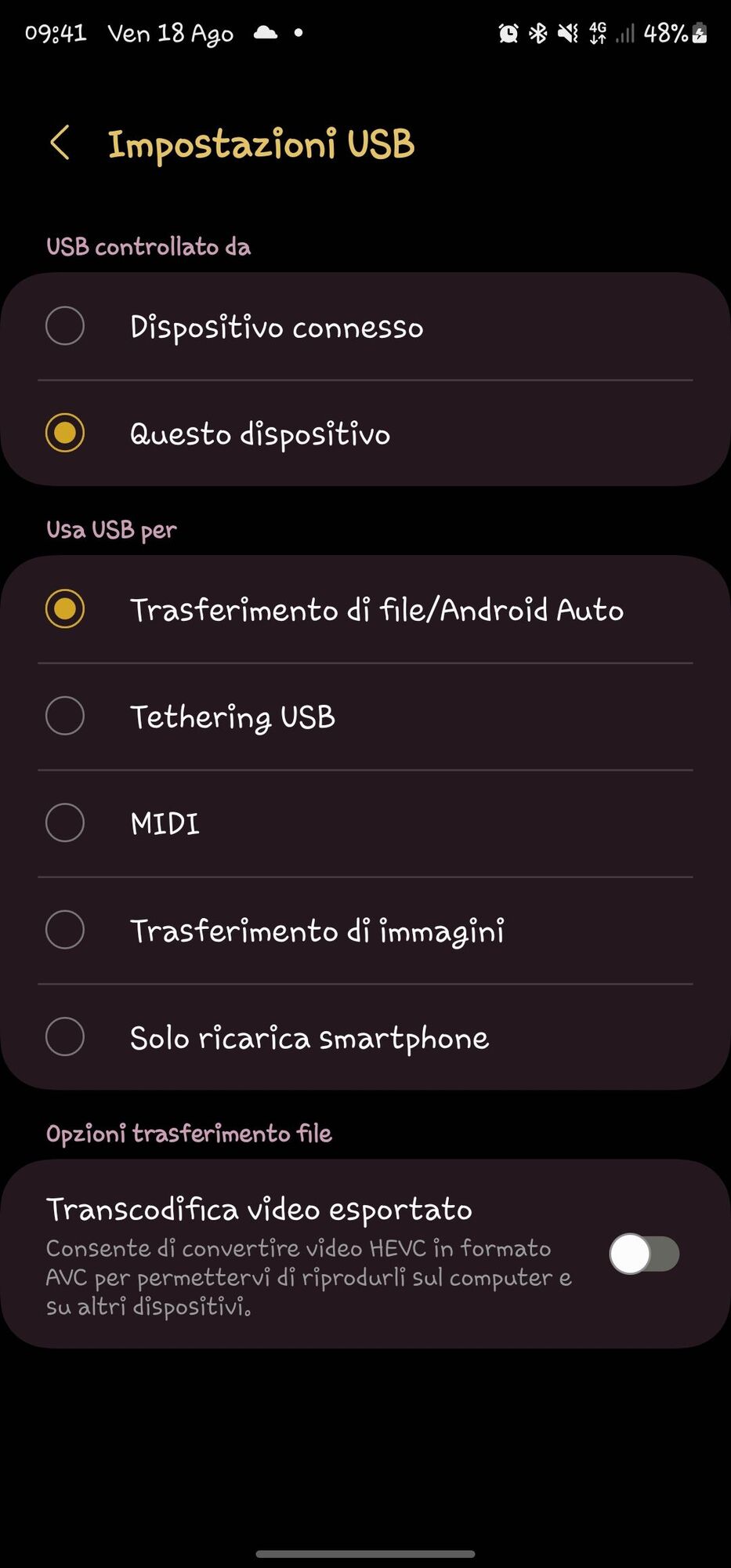

Wenn ich dann das Smartphone an den Laptop anschließe, kommt keine Benachrichtigung, sondern nur die Batteriebenachrichtigung. Das ist das Hauptproblem, bevor ich das Mobiltelefon berührt habe, gab es dieses Problem nicht, ich hatte die Benachrichtigung wie du, erst nach meinem Eingriff verschwand sie. Heute war ich beim DM, ich habe mein S23ultra an den PC angeschlossen und es verbunden mit Benachrichtigung, ich schicke dir die Screenshots.

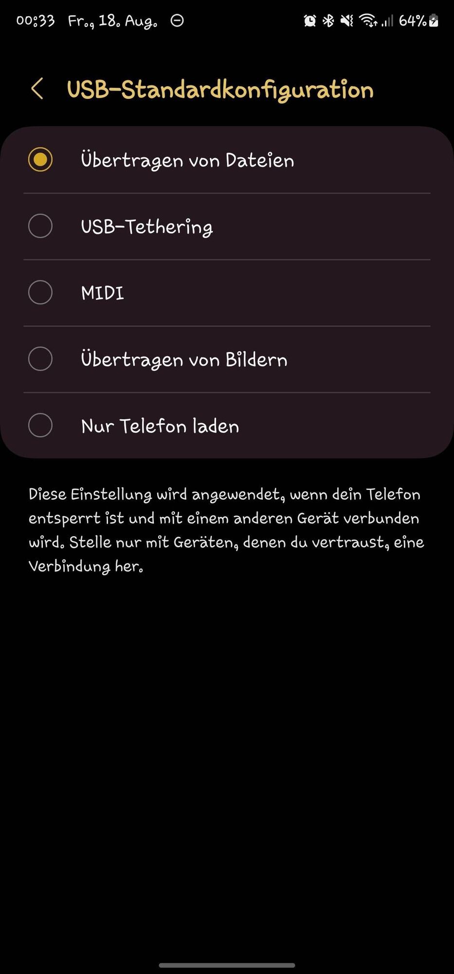

Sorry das bild ist auf italienische Sprache, aber ist genau wie das bild das du mir geschickt hast.

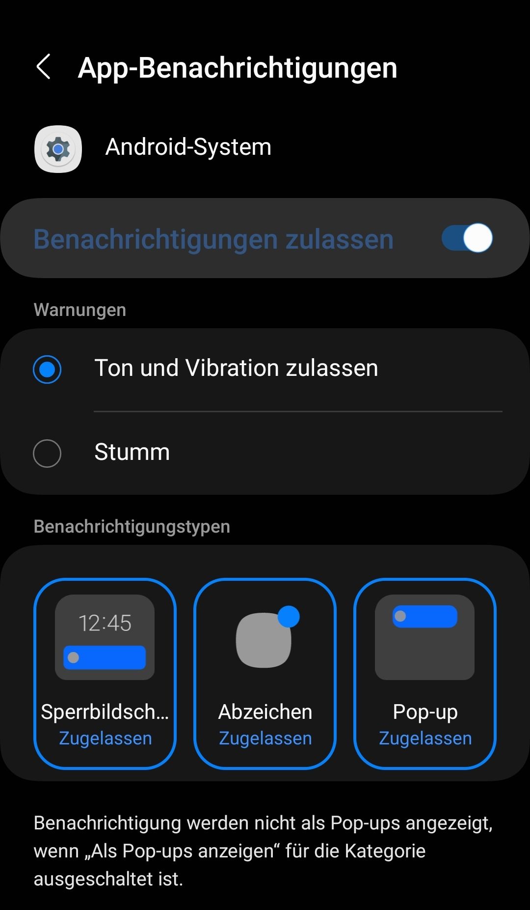

Einstellungen >> Benachrichtigungen >> App-Benachrichtungen >> 3 Punkte-Menü oben rechts >> Systemanwendungen anzeigen >> Android-System
Sieht es dort aus wie im Bild? (besonders bei Benachrichtigungstypen)
