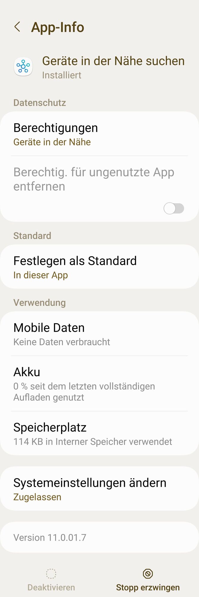

Probiere mal diese Funktion aus.
Einstellungen.
Suche mal Geräte in der Nähe und Probiere es mal aus.
Nee, ich weiß nicht wie das funktionieren sollte, habs trotzdem versucht, aber hat nix gebracht. Kann auch seien das ichs falsch gemacht habe
Gehe mal dort zurück und tippe neben dem An und Ausschalter auf das linke Feld, quasi auf das Wort. Es ploppt erneut ein Fenster auf, ganz unten steht Einstellungen.
Da tippe drauf und vergleiche meine Einstellungen mit Deiner .

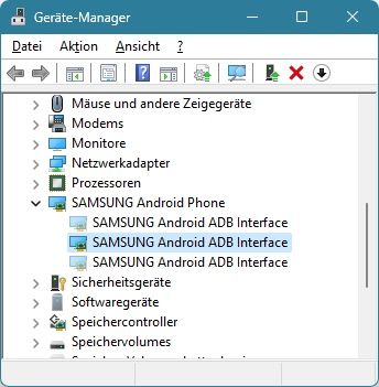

Der einfachste Weg wäre, die etablierte USB Verbindung zum Smartphone im Gerätemanager von Windows zu löschen.
Damit entfernst Du auch die Berechtigung in Windows.
Öffne den Gerätemanager von Windows und lass Dir über das Menü Ansicht auch die ausgeblendeten Geräte anzeigen.
Schau da mal bei den USB Geräten und Laufwerken nach. Die blass hinterlegten sind derzeit inaktiv.
Schau mal ob Dein Smartphone explizit aufgelistet ist. Wenn ja, lösche das Gerät.
Wenn Du danach Dein Smartphone wieder verbindest, müsste die USB Verbindung in Windows wieder gänzlich neu eingerichtet werden, inklusive der Berechtigung für den Zugriff.
Sieht bei mir anders aus, weil das bei mir auch SmartThings heißt und auch mehrere Funktionen hat, aber was hat das mit USB zu tuen^^?
Mein Smartphone wird im Gerätemanager unter der Gruppe "Samsung Android Phone" als eines von 3 "Samsung Android ADB Interface" angezeigt.
... welches genau, läßt sich herausfinden, wenn man das Smartphone mit dem PC verbindet und die Ansicht im Gerätemanager aktualisiert => aktive Geräte werden deutlicher angezeigt (siehe Bild 1)

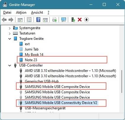

... es taucht noch 3 weitere Male auf *m:1f62c.png* (Bild 2)
