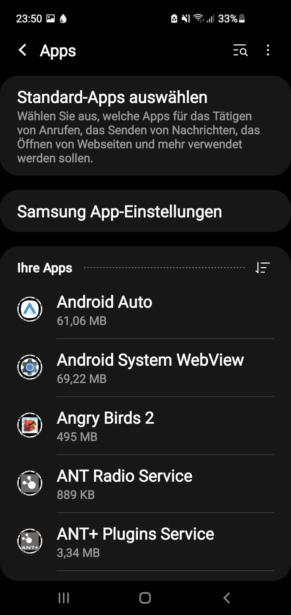

Hallo in die Runde...Seit heute kommt bei mir der fehler lade usb fehler das es angeblich feucht sei...
Ich habe jetzt viel gelesen ect...
Nur einwas irritiert mich immer wieder wird gesagt geh auf Einstellung apps 3 Punkte und dann system usbsetting löschen....
Bei mir zeigt es bei den 3 Punkten nicht mal diese sytem Einstellung an und somit finde ich auch die usbsetting nicht...kann mir jemand weiter helfen? Danke im vorraus
Geht um ein s10 was ich NEU seit Dezember habe danke
    Ist dein Telefon mit Feuchtigkeit in Verbindung gekommen?

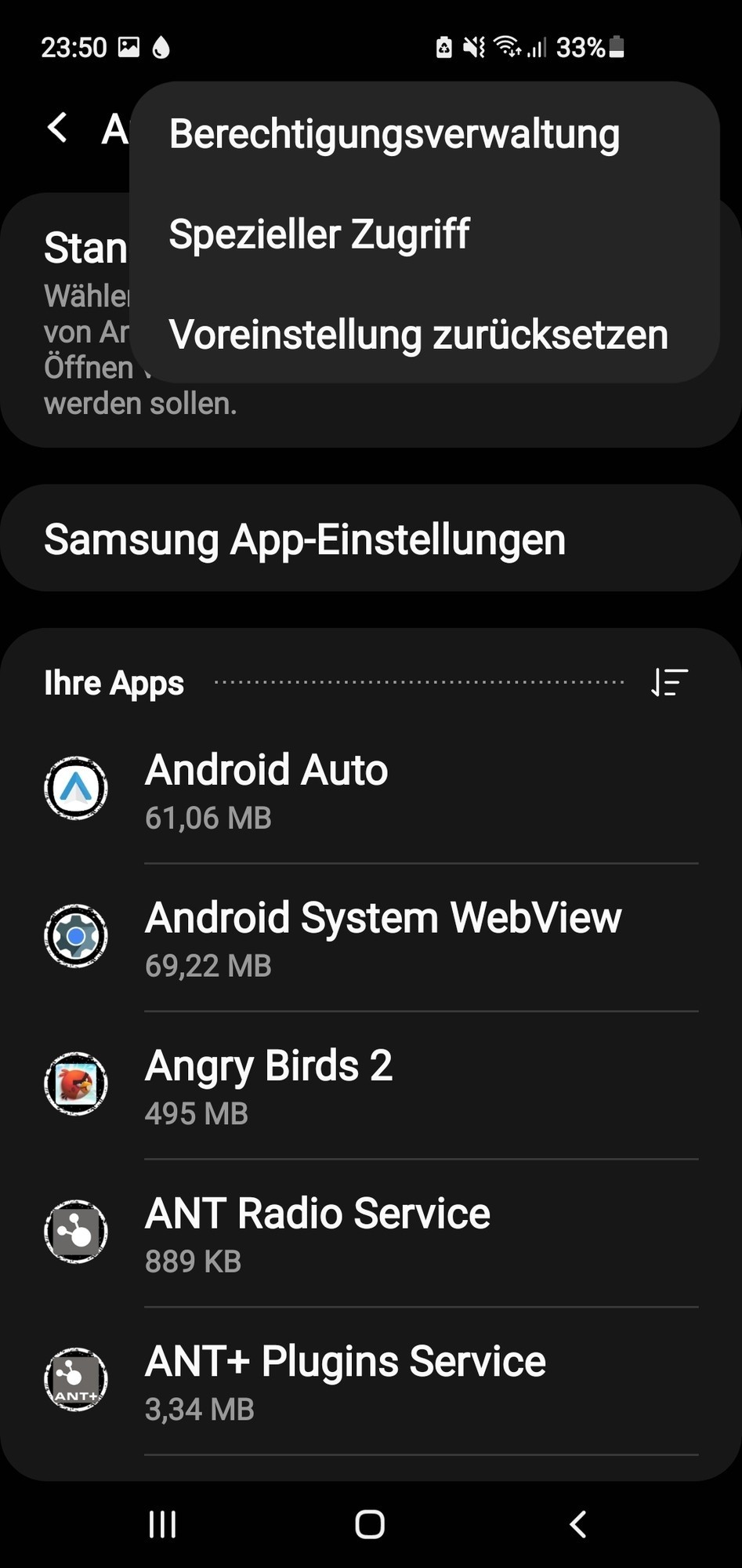

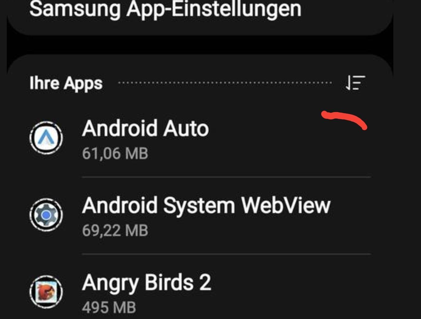

    Du musst rechts bei den drei Strichen die Systemapps zulassen (siehe Screenshot) die drei Punkte gibts nur unter Android 10
    nein das ist es ja...hatte es schon paar mal habe dann den Fön mit kalt Luft dran gehalten hing es immer weg jetzt ist es seit heute mittag so bevor ich es an den Strom hängen wollte...
    Danke...jetzt ging es xD
