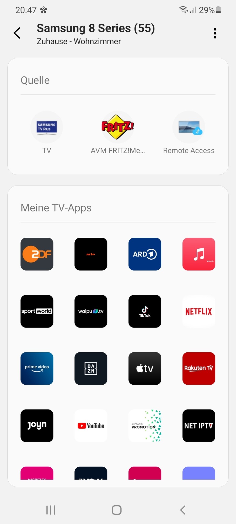

Über Smart Things funktioniert alles die App ein/ausschalten.
bloß ich kann mein Handy nicht wieder spiegeln.

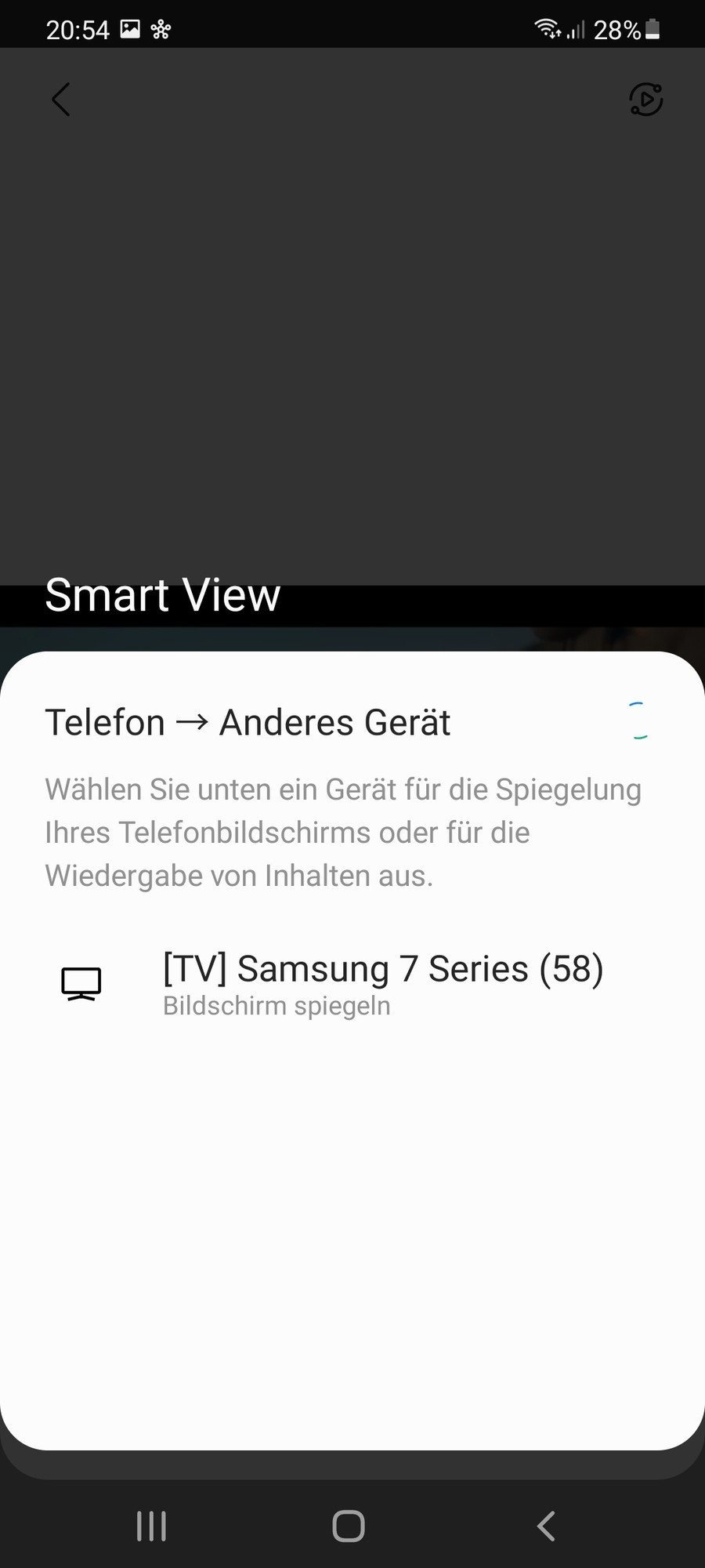

Und das ist mein Problem es funktioniert nicht weder Youtube noch Bilder oder was anders
Er sucht und sucht und sucht
Und das Problem ist
Ich habe TV Samsung 8 Serie 55
Aber er findet Samsung 7 Serie 58

Woher hat er jetzt den Fernseher?
Was passiert, wenn Du es mal anklicken würdest?
Na ja, so viel TV hat man ja nicht zufällig im Raum.....
Ich ahne das was auch du denkst..... :rofl:

Und das Problem ist
Offensichtlich gibt es auch noch andere Samsungs TV in der Nachbarschaft, die das verkomplizieren...
L: @SiomSom
Was passiert den jetzt, wenn man da mal drauf klickt?
Das andere habe ich teilweise auch, nur ist hier kein Nachbar.
Wlan ist eh immer bescheidener.
Na dann, in 100 Meter gibt es kein Haus? Dann tippe mal auf OK, bin mal gespannt! Evtl. gibts ein paar lustige Situationen.
