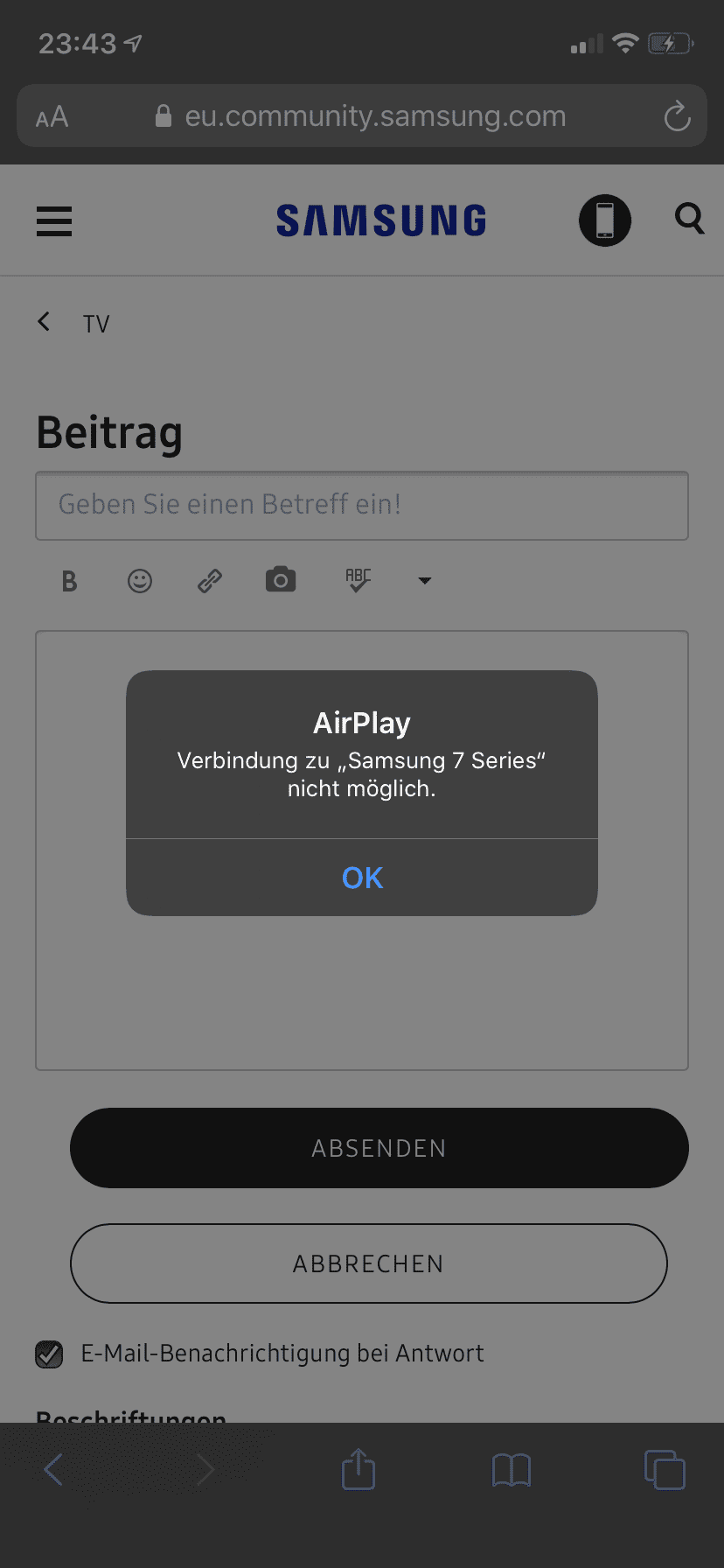

Am Anfang wo ich den Fernseher ausgepackt habe hat AirPlay ganz normal Funktioniert jetzt nach 4 Tagen lässt sich AirPlay nicht mehr verbinden das heißt es lädt ewig und dann steht da diese Nachricht aus dem Bild
Ich bin im gleichen wlan wie mit dem Fernseher und habe die SmartThings App. Ich habe ein iPhone 11. Und das Handy schonmal neugestartet.
