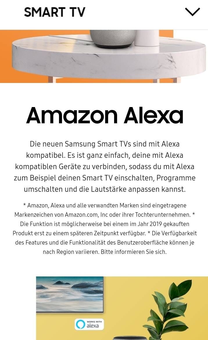

Ich bin mir da bei 2018er Modellen gerade leider auch nicht 100% sicher. Wo genau wurde dir das denn angezeigt, dass dein Modell mit Alexa kompatibel ist?
Ha wobei - gerade hab ich folgendes gefunden:
Samsung Smart TV | Kompatibel mit Google Assistant & Amazon Alexa
Also vermutlich ist dein 2018er nicht mit Alexa kompatibel - wenn da in der jüngsten Vergangenheit nicht noch ein Update kam.

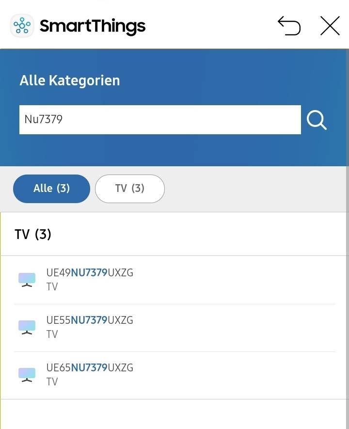

Die Smart Things App selbst hat mir mitgeteilt dass mein TV unterstützt wird. Ich habe beim Support aber schon nachgefragt, ob das stimmt. Habe aber noch keine Antwort bekommen. Alexa findet meinen Fernseher. Alexa verbindet sich mit Smart Things. Das fehlende Glied ist die Verbindung von TV und Smart Things. Danke für Deine Mühe. Ich schau es mir gleich mal an.
Ja, da kommen dann wirklich Zweifel an der Unterstützung des TV auf. Da muss ich wohl auf die Antwort des Support warten. Smart Things scannt nach unterstützten Geräten findet aber keins. Dann suche ich über manuelle Suche nach unterstützten Geräten. Da wird dann auch mein Gerät angezeigt und ich wähle es aus. Aber auch jetzt wird mein TV nicht gefunden. Beide sind im gleichen WLAN und beide haben aktive Samsung-Konten.
Ja, dein TV ist mit Smart Things kompatibel - aber dass er auch mit Alexa kompatibel ist, steht da nicht, oder?
