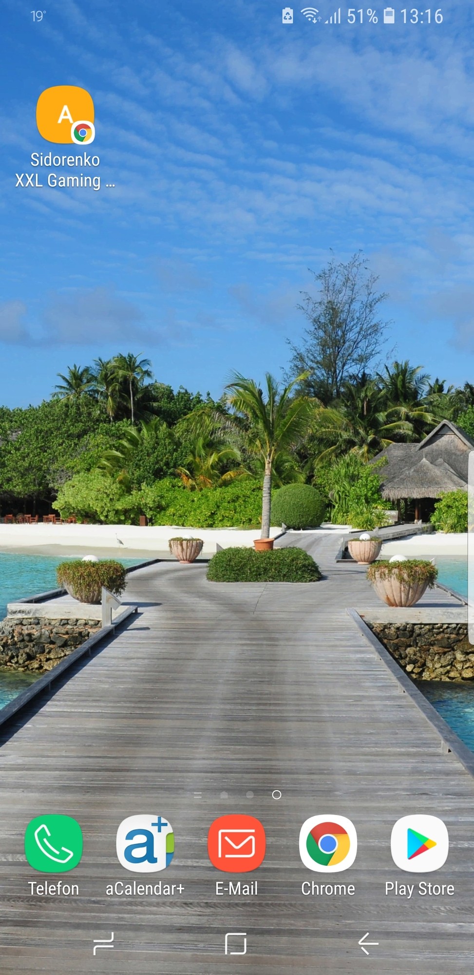

@FabianD schrieb:Allerdings landeten alle Verknüpfungen auf der zweiten Seite des Startbildschirms, obwohl auf der ersten Seite noch Platz war.
Das mit der 2. Seite des Startbildschirms ist relativ.
Das hängt davon ab, wie viele Apps oder Ordner man an-/abgelegt hat.
Bei mir sind auf dem Bild 3 Seiten zu sehen.
Es ist immer so, dass Verknüpfungen oder installierte Apps, wenn diese auf dem Startbildschirm abgelegt werden, immer auf der letzten Seite landen, jedoch nicht auf der letzten Seite, die man selbst verwaltet hat.
