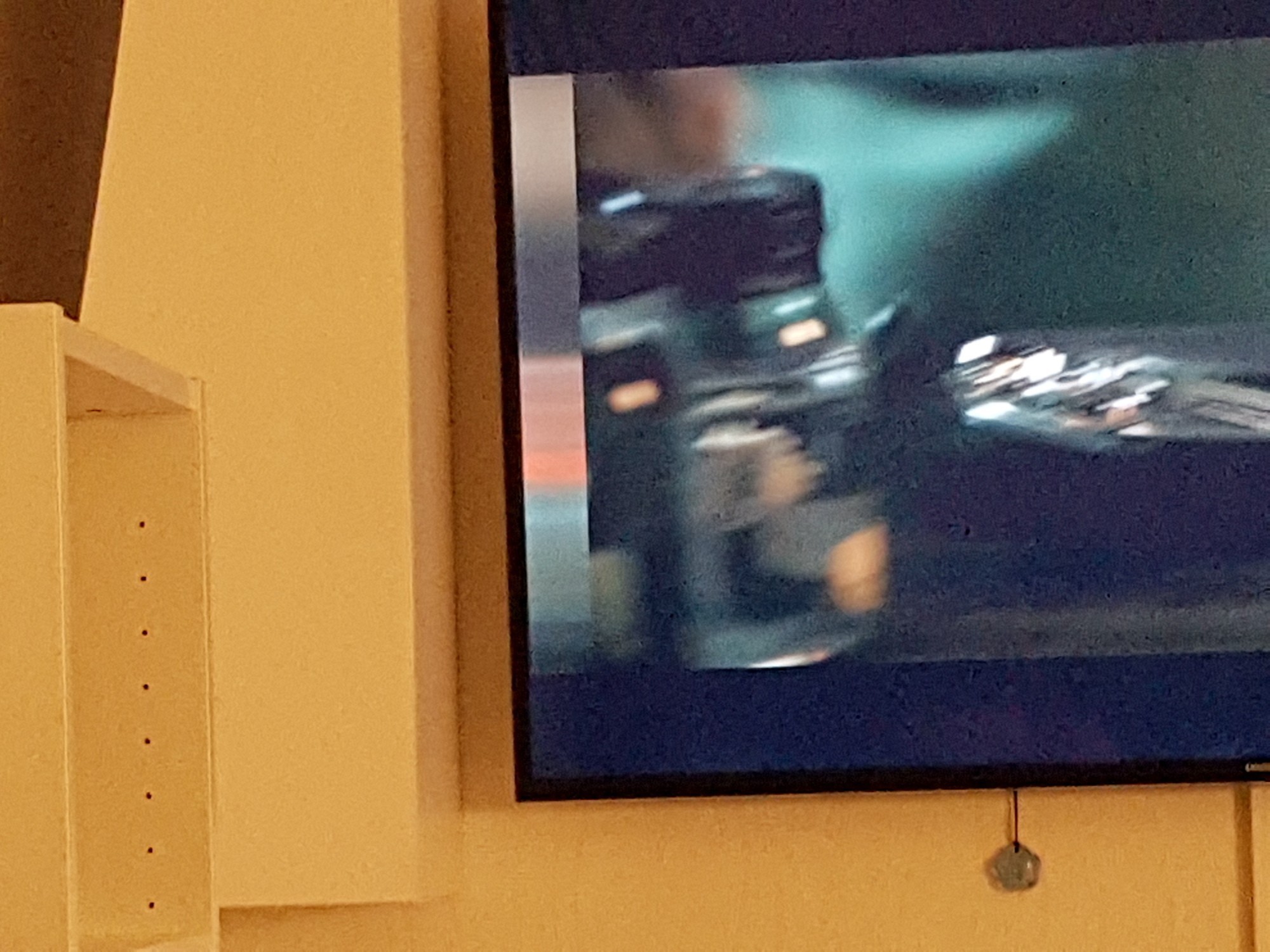

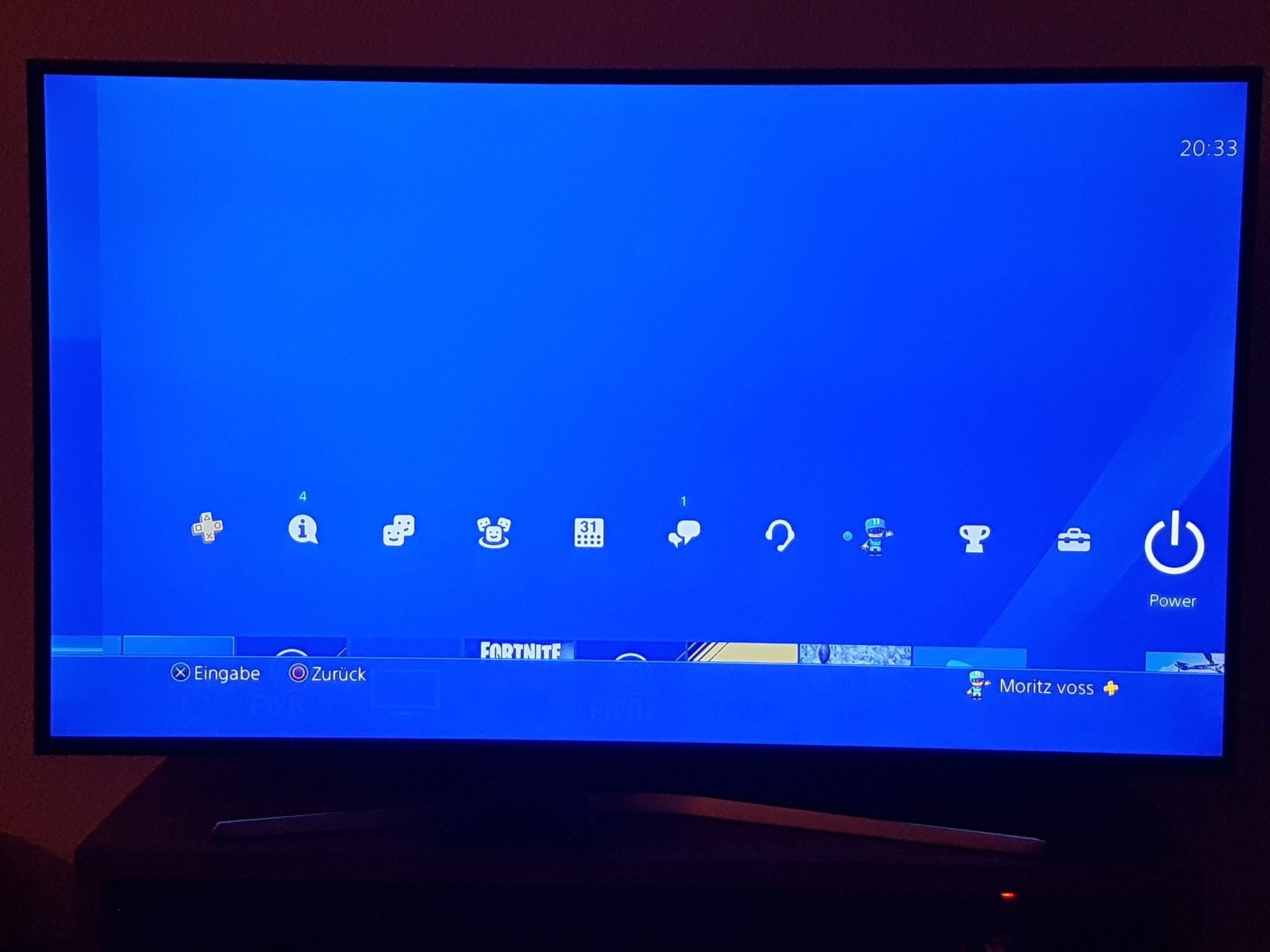

Hallo Community,
Ich habe letzte Woche bei Media Markt mir den TV gekauft. Sowohl bei dem Telekom Reciever sowie auch bei der Playstation habe ich links im Bild einen verpixeltem Balken. Es wirkt als wäre das Bild zu weit nach Rechts geschoben. Habe schon alle Optionen geändert und keinen Erfolg erhalten. Vielleicht hat jemand ein änliches Problem oder eine Lösung.
Vielen Dank
Links ist der Balken zu sehen

Reset auf die Werkseinstellungen, alles neu installieren, eventuell FW aktualisieren und wenn das alles nicht hilft.......zurück zum Media Markt und Ersatz verlangen.
Gruß, Theo

Du kannst noch einmal einen Power-Reset ausprobieren:
  • Trenne deinen TV vom Strom und entferne alle angeschlossenen Kabel und Geräte.
  • Halte auf der Fernbedienung den "Power-Knopf" für ca. 15 Sekunden gedrückt, um das Gerät vom Reststrom zu befreien.
  • Warte zur Sicherheit weitere 15 Minuten, damit sich alle Zwischenspeicher geleert haben.
  • Schließ den TV zunächst nur an den Strom an, um ihn zu testen.
  • Wenn es geht, dann schließe nach und nach alle anderen Geräte an und beobachte das Verhalten.

Hallo
hilft es, den TV eine Minute vom Strom zu trennen?
ist es dann eine Zeitlang weg?
wenn ja: Mainboard tauschen lassen
