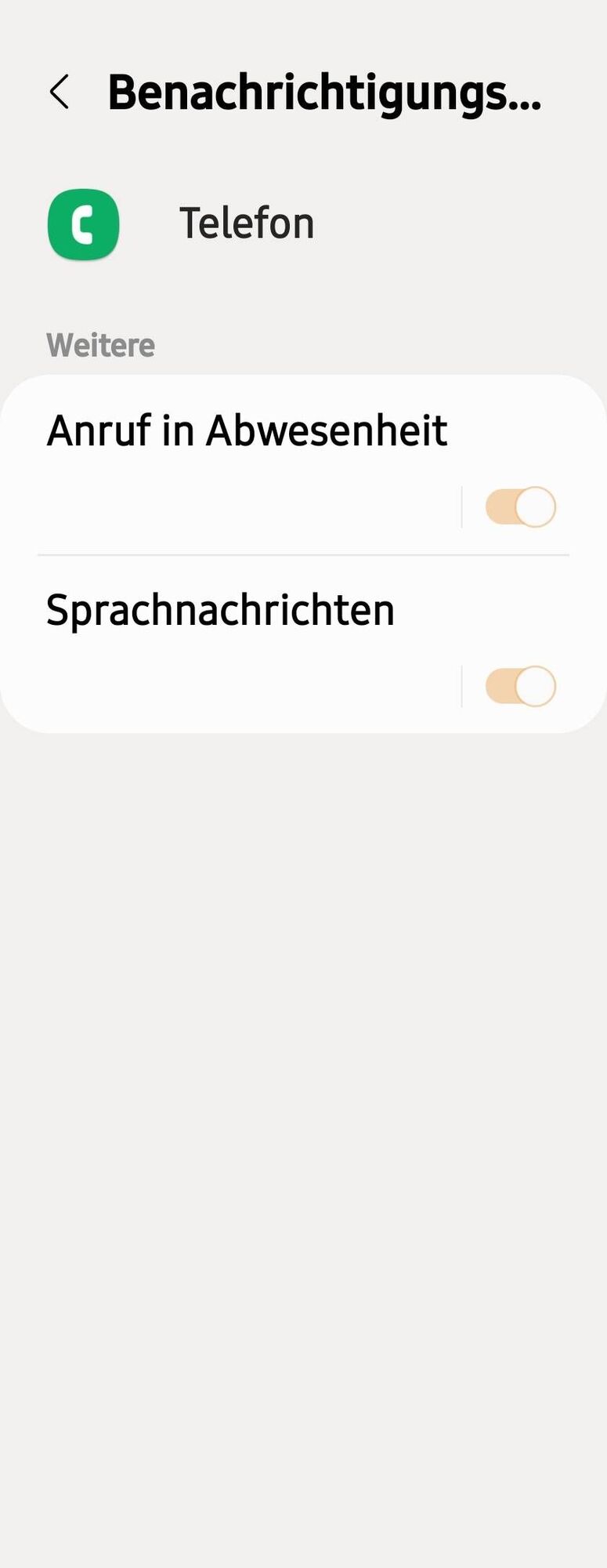

Halte auf Deine App SMS / Messager ,oben erscheint ein i.
Tippe auf das i.

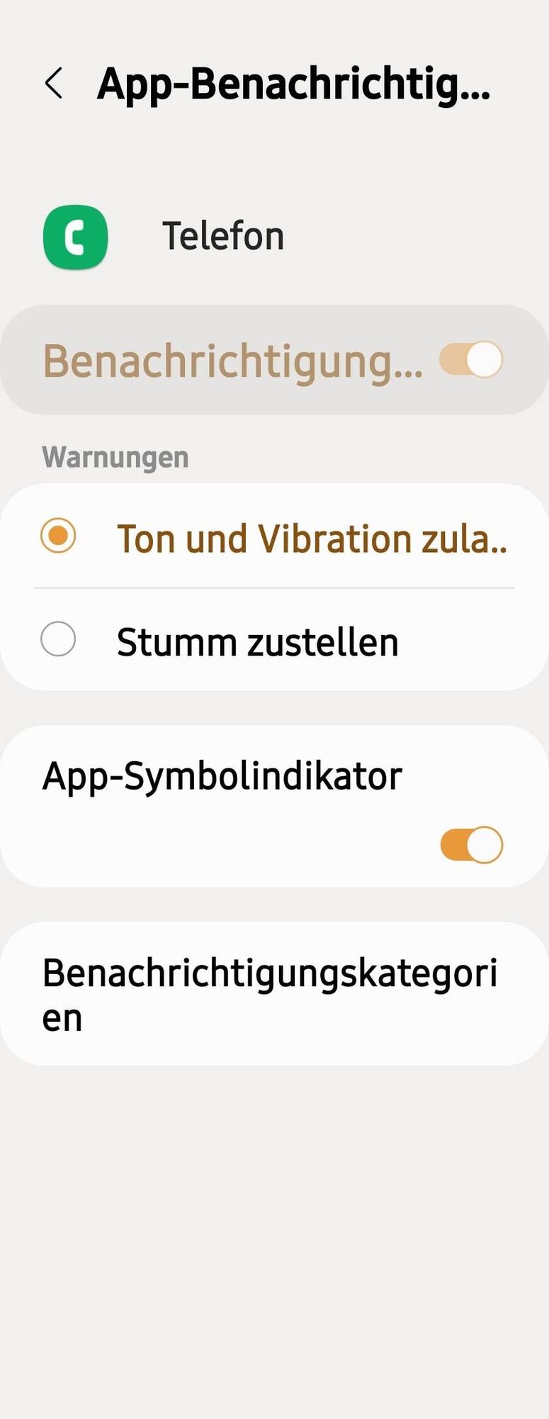

Jetzt gehe in die Benachrichtigungen.
Das erste Bild wäre bei Android 12 jetzt so.

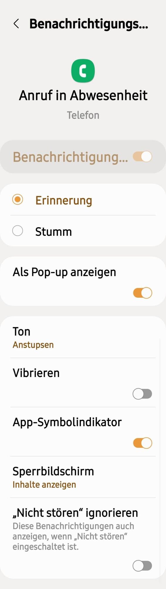

Gehe weiter, tippe auf das Feld, Benachrichtigungskategorien.
Jetzt folgt das zweite Bild.
Hier tippe auf das linke Feld.
Es ist zwar angeraut, aber Du musst ziemlich links da jeweils mal tippen.
Hier kann man es erlauben was man möchte. Bild 3.
Aber ob es das gewünschte ist, schauen wir dann mal.
Probiere es mal aus ob es klappt.
Wichtig, Du musst immer jeweils links tippen und lasse den angerauten Button,beachte es nicht.
Ja jetzt ist das erste Bild eigentlich wäre es das zweite und das zweite das erste.
Kann sein es schaut anders aus bei Dir, dann tippe halt da was Dir angeboten wird siehe erstes Bild und beim dritten Bild kann man alles perfekt wie gewünscht einstellen.
