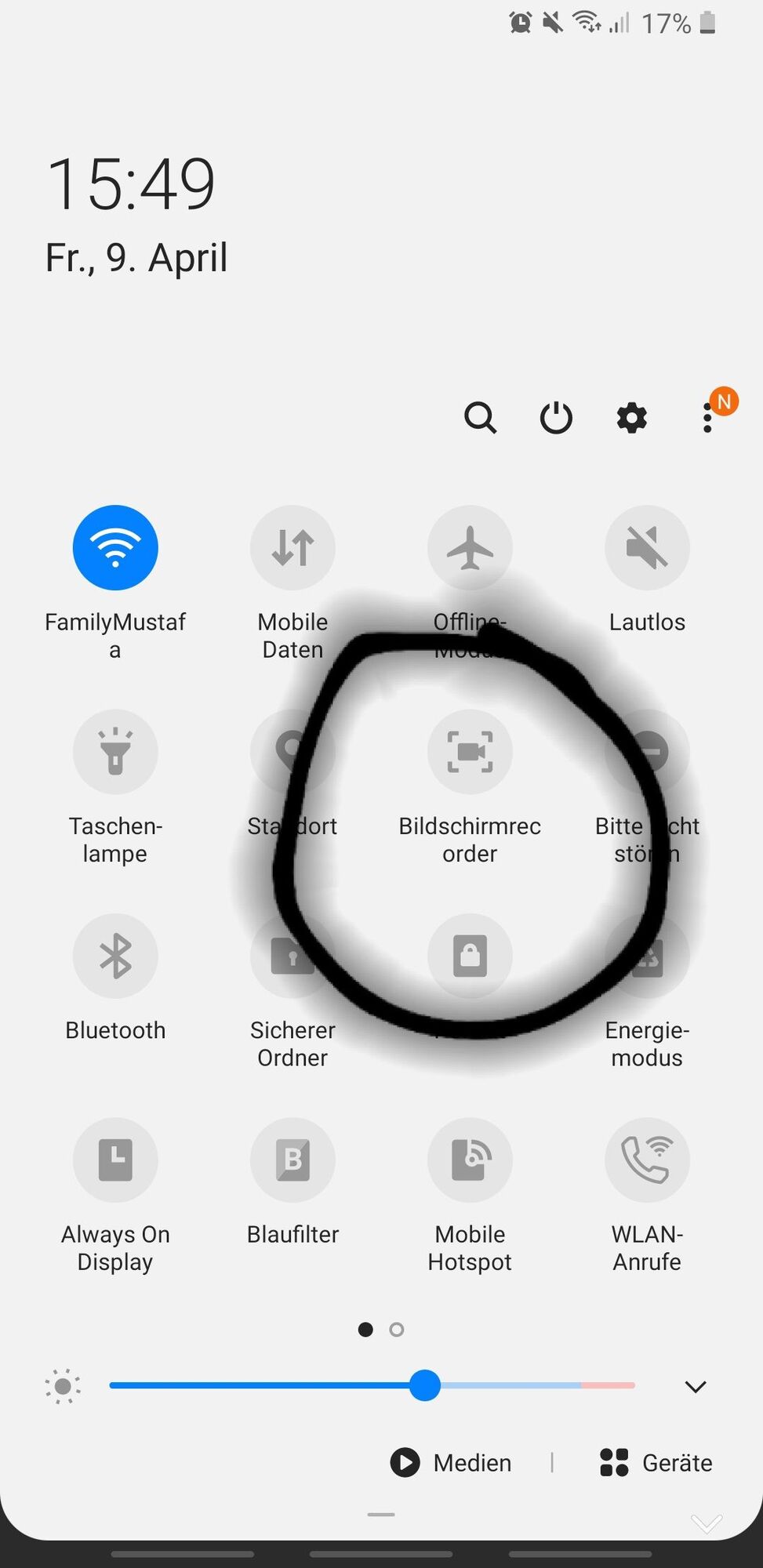

Hallo meine Android Nutzer,Ich habe derzeit sehr viele Probleme bzw. 1 Problem. Ich versuche Bildschirmaufnahmen zu machen aber sie speichern sich nicht?! Da ich viel erklären muss undsoweiter. Brauche ich unbedingt hilfe. LG Elsa
Nein, wenn meine Aufnahme zu ende ist dann gehe ich in der Galerie aber da ist sie nicht. Ich drücke dann Oben bei der Nachricht da stejt dann: ,,Diese Datei ist nicht in ihren Speicher vefügbar" *1f61e.png*

Habe es jetzt ein paar Mal getestet. Es geht um den Bildschirm Recorder, wie auf Deinen Screenshot?

Gebe mal Lupe Scre jetzt schau was er da vorschlägt.
Das wäre jetzt nur für den Bildschirm Recorder.
