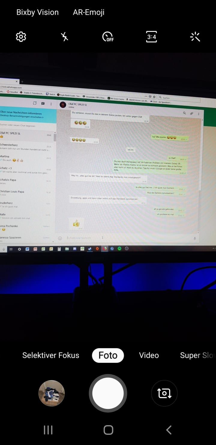

Guten Abend liebe Community,

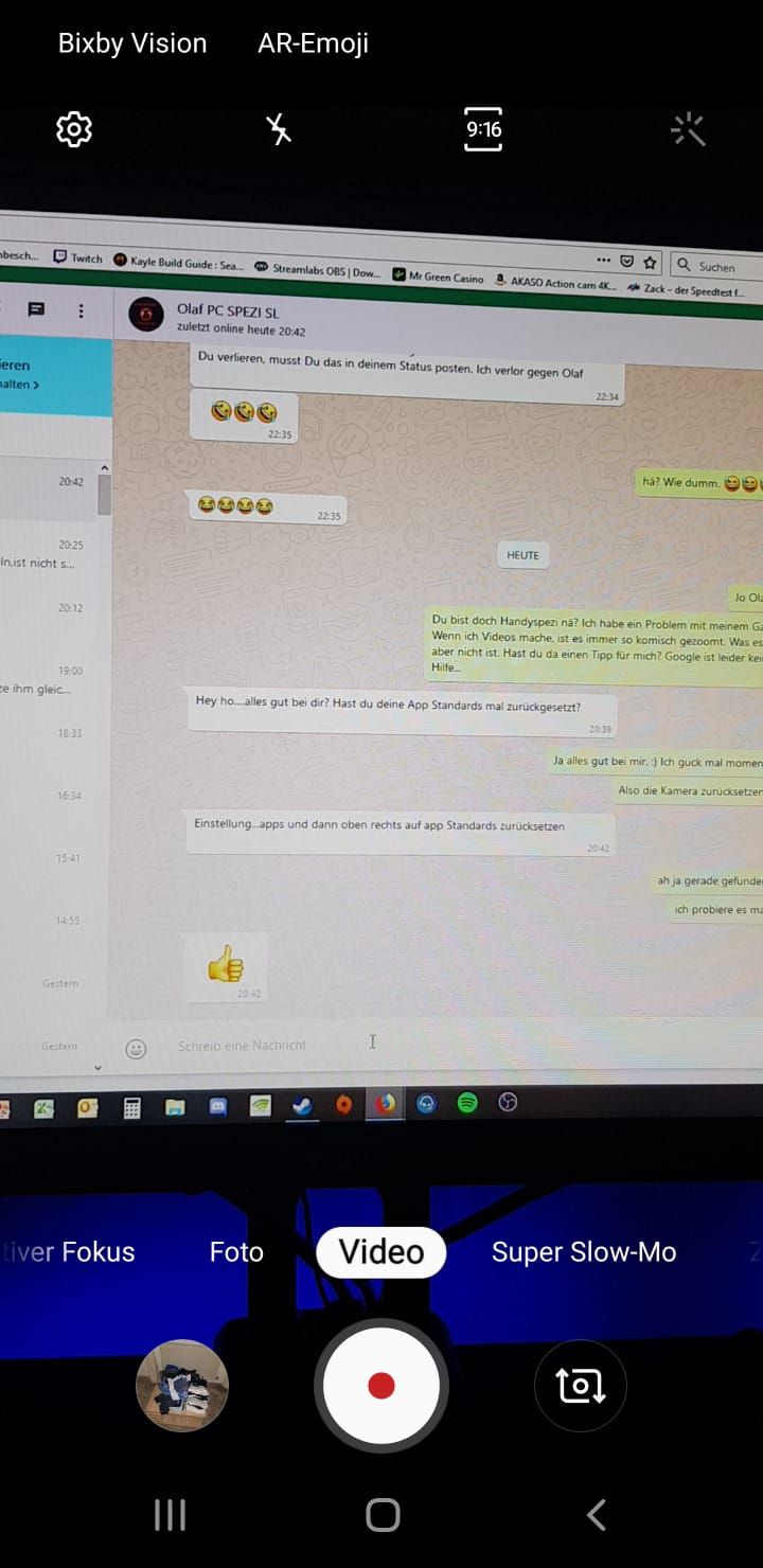

ich habe folgendes Problem: Seit dem ich des öffteren vermehrt Videos mit meinem S8 mache, stört es mich schon sehr, dass die "Videokamera" ganz anders gezoomt ist, als die "Fotokamera". Also deutlich dichter. Sieht einfach blöd aus.
Kamerapp habe ich schon zurückgesetzt, aber half alles nichts.
Bei einer Suchmaschine habe ich auch schon alles eingegeben, aber auch da leider ohne Erfolg.
Vielleicht kann mir hier jemand helfen?
Liebe Grüße
Lars

Ursache ist hier die unterschiedliche Einstellung "16:9" und "3:4". Wenn man in den Kameraeinstellungen das Format der Video und Fotoaufnahme identisch einstellt, sollte auch der "Zoom-Effekt" verschwinden.
Außerdem hat es nicht geholfen mit dem Zurücksetzen weil das Gerät von Haus aus im 16:9 Format aufnimmt oder besser bekannt als Youtube Format.
Wie PcDoc sagte musst du es in 3:4 umstellen dann wird auch in dem Kamera Bild wieder rausgezoomt.
