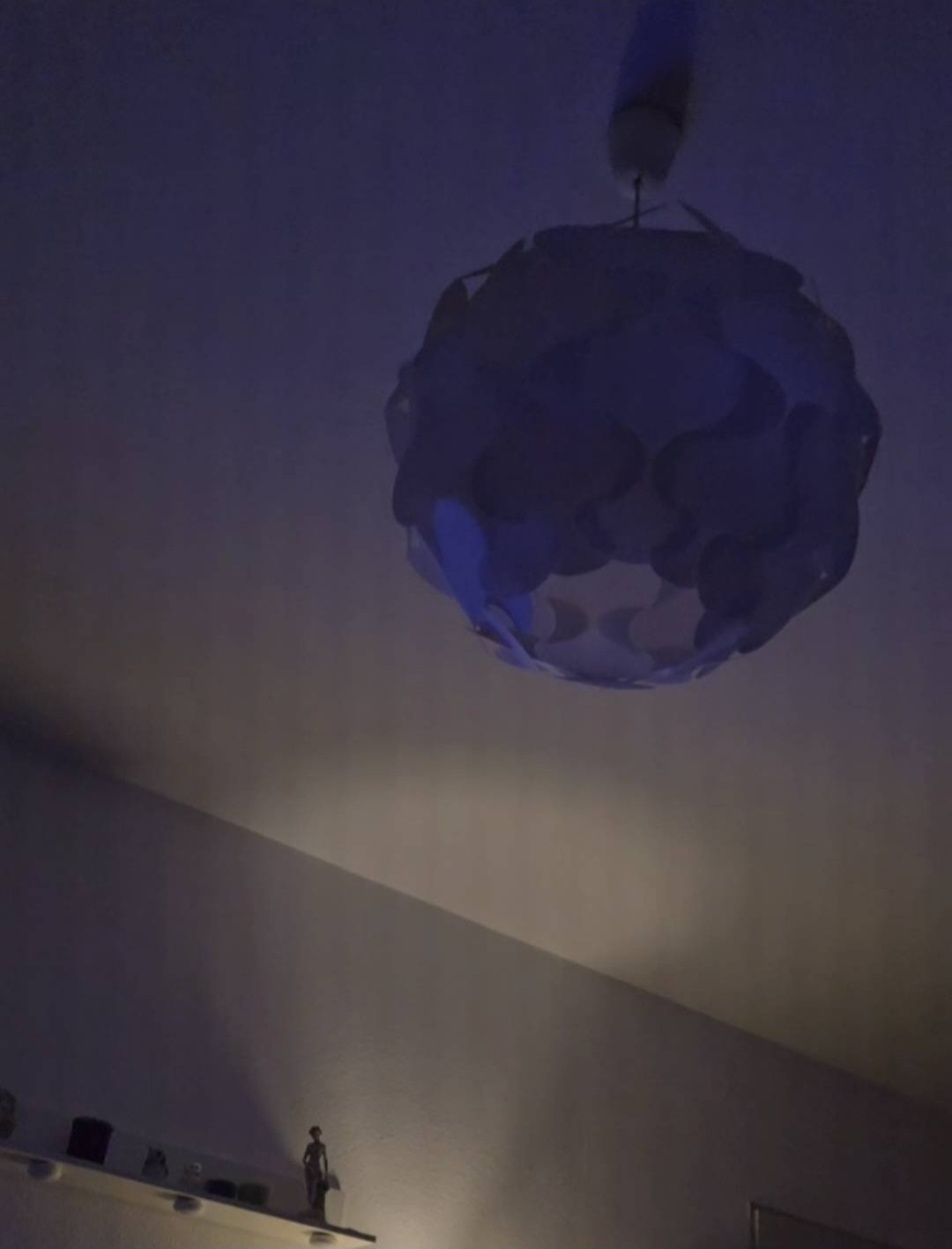

Hi Zusammen,
Ich wollte nur mal wissen, ob jemand das gleiche Problem bei seinem Samsung Galaxy s24 Ultra hat wie ich.
Bei Video filmen hab ich immer wenn es bisschen dunkler im Raum ist so Rillen im Video.
Weiß jemand wie man das ändern könnte?
Lg
Ist das zufällig eine Lampe mit LED Leuchtmitteln?
Wenn ja hast du hier wohlmöglich den Grund, bei entsprechend wenig Licht kann die Kamera nicht mehr "schnell" genug aufnehmen, sprich die Frequenz ist zu niedrig und du siehst das Flackern von Licht da dein Stromnetz eine andere, wechselnde, Frequenz hat.

So schaut des fertige Video dann aus die Rillen bewegen sich auch.
Des könnte das sein. Teste es gleich mal mit normalen Licht. Ich danke dir *m:1f64f.png*
Das wird es wohl sein. An LED scheitern sogar ganz teure Profikameras, die mehrere Tausend Euros kosten.
Liegt vielleicht an der Lichtfrequenz von der Lampe? Musste schauen ob das bei 30fps oder 60fps besser läuft. Aquariumlicht kann ich bspw. auch nicht mit 60fps aufnehmen.
Jup, bin selbst im Bereich der Fotografie unterwegs. Wenn es eine Lichtquelle ist oder mehrere Synchronisierte (Studiolicht) kein Problem. Aber bei mehreren verschiedenen kann es sehr herausfordernd werden..*m:1f605.png*
teste mal die verschiedenen Auflösungen, ich glaube fast es könnte an deiner Lampe im Hintergrund liegen
Dankeschön *::smiling-face: ich glaube auch inzwischen das es an der Lampe lag.
Danke ich glaub auch das die Lampe der Grund war.. jetzt ist es nämlich nicht mehr.
