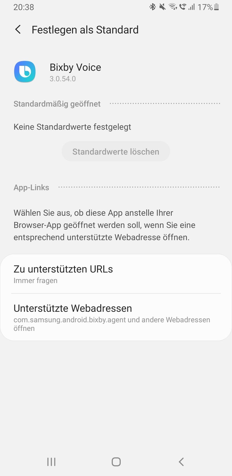

Danke FlowDev!
Leider klappt es aber auch nicht. Der Standardwert für die App war auch leer
(s. Screenshot).
