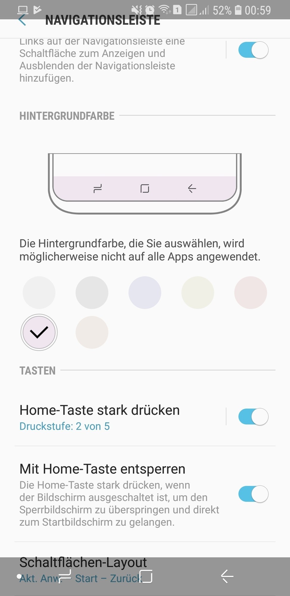

Habe das Problem, dass der Vollbirdschirmmodus immer aktiv, und die Navigationsbar somit immer ausgeblendet ist. Erst duch Hochwischen erscheint die Navigationsbar. Auch bei Doppelklick auf den Kreis links in der Navigationsbar, wird diese nicht fixiert, sondern verschwindet nach ein paar Sekunden wieder.
Auch habe ich festgestellt, dass die Farbe der Navigationsbar sich nicht ändert, obwohl ich bei den Anzeigeoptionen -->Navigationsleiste -->Hintergrundfarbe diese versuche zu ändern.
Hat jemand ein ähnliches Problem, bzw weiss wie ich die Navigationsbar wieder permanent angezeigt bekomme?

    Urlaub, danke für deinen Lösungsvorschlag, alles schon versucht aber hilft nix.
    Alle entsprechenden Regler sind gesetzt, trotzdem wird die Navigationsleiste nach ein paar Sekunden ausgeblendet.
    Auch das Doppelklicken auf den linken Kreis in der Navigationsleiste heftet diese nicht an, der Kreis ist dann zwar gefüllt, aber die Leiste verschwindet wieder. Siehe Sceenshot --> die Farbe ist auf Lila gesetzt, aber ändert sich unten nicht, die Navigationsbar ist auch halb Transparent über dem normalen Text, sprich sie ist nicht angedockt, obwohl ich auf den Kreis doppelgeklickt und somit aktiviert habe
    Schon zig mal Handy neu gestartet, Cache gelöscht und den Sicheren Modus angeschaltet um Drittanbieter-Apps zu deaktivieren. Dennoch das gleiche Problem mit der Navigationsbar, die nicht fixiert werden kann.
