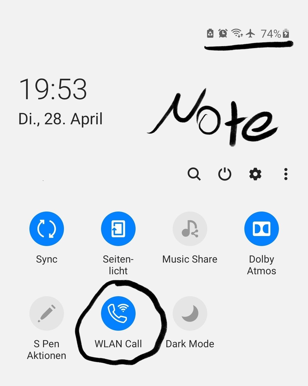

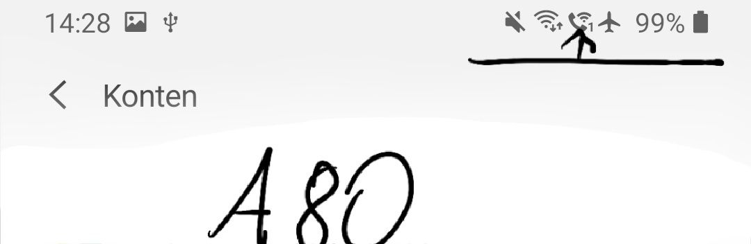

Ich benutze schon seit langer Zeit Wifi Calling (oder VoWifi) auf meinen Smartphones.
Aber seit dem Note10+ (mein erstes gebrandetes Smartphone) funktioniert es nicht mehr.
Beim S9+, S10, S10+, Fold und A80 wurde mir immer ein kleines Telefon mit Wlan Zeichen in der Statusleiste angezeigt (siehe Bilder) beim Note10+ ist das nicht mehr.
Außerdem, hab ich zur Probe auch mal versucht:
Flugmodus+VoWifi+Wlan eingeschaltet
Und versucht das Note anzurufen was jedoch nicht funktioniert hat.
Bei allen anderen Geräten klappt das ohne Probleme mit den selben Einstellungen.
Ich habe schon versucht:
Einstellungen Zurücksetzen:
Einstellungen》Allgemeine Verwaltung》Zurücksetzen》Einstellungen Zurücksetzen
Netzwerkseinstellungen Zurücksetzen:
Einstellungen》Allgemeine Verwaltung》Zurücksetzen》Netzwerkseinstellungen Zurücksetzen
App Daten Löschen (System):
Einstellungen》Apps》3 Pünktchen》Systemanwendungen Anzeigen》Wlan Anruf》Speicher 》Daten Löschen
Wipe Cache Partition (S20)
Handy Ausschalten》Power + Lauter Ta:ste gleichzeitig gedrückt halten bis ein Menü erscheint》Mit Lautstärke Lauter-/Leiser Tasten zum Punkt "Wipe Cache Partition" navigieren》Mit Power Taste bestätigen》im Untermenü auf "Yes" Navigieren und bestätigen》Nach Abschluss auf "Reboot System Now" und Telefon hochfahren lassen
Ich habe schon probiert, Flugmodus auszuschalten geht nicht.
Energiesparen aus geht trotzdem nicht.
Am Ende wurde mir bei von Telekom Community gesagt es liege am Branding und man müsste das Handy flashen auf DBT.
Darauf hab ich kein Bock und dann wird es wohl keine Updates geben. L: Lösung in ursprünglichem Beitrag anzeigen
