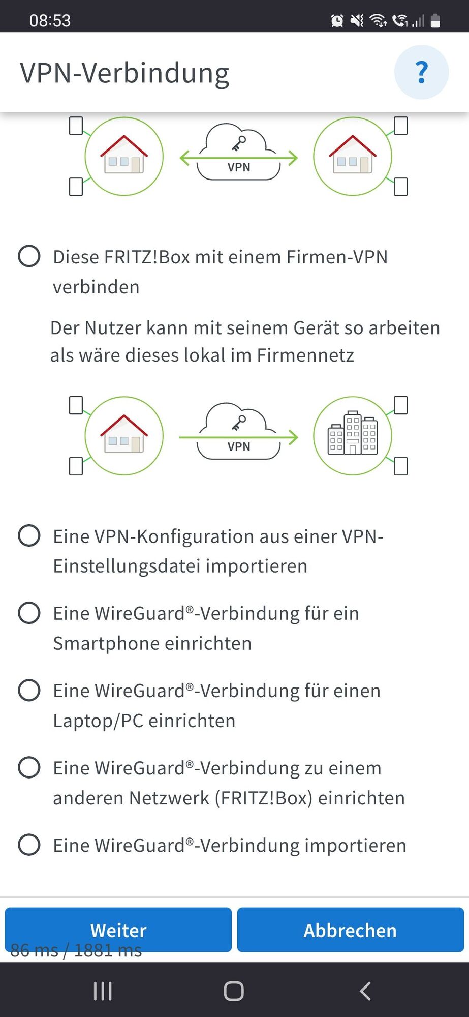

Ich habe Fritzbox 6591 Kabel. Ich habe bereits Wireguard App auf mein Tablet installiert, komme da nicht so ganz weiter. Es werden einige Informationen benötigt dich ich nicht kenn.

Internet->Freigaben->Neue VPN Verbindung hinzufügen aus der Liste dann entsprechende Auswahl treffen.
*Lösung* ich habe jetzt mal vom Kundendienst von AVM die Wireguard Lösung vorgeschlagen bekommen und ich muss sagen das funktioniert wunderbar. Dafür muss man die Letzte OS von Fritz! auf seine Box haben. Diese dann als backup sichern falls die Beta die danach raufgespielt wird Probleme macht. Danach geht man auf die Fritz Labor Seite und Lädt die Beta OS für die passende Fritzbox runter :
Frisch aus der Entwicklung | AVM Deutschland
Zip datei entpacken und die OS datei installiert man manuell auf seine Fritzbox über den Punkt Update und dann von Datei. Parallel müsst ihr aufs Smartphone oder Tablet die Wireguard App installieren.
Ist die Fritzbox mit dem Update durch, findet man unter der Fritz Oberfläche, unter dem Punkt Internet, dann Freigabe, und dann ganz Rechts VPN Wireguard.
Dort eine neue Verbindung erstellen, ein beliebiger Name für die Verbindung angeben und den Anweisungen folgen.
Es erscheint ein QR Code welches dann mit der Wiregard app auf dem Handy oder Tablet gescannt wird. Dafür öffnet man die App, erstellt eine neue Verbindung auf + und scannt dann den QR Code von der Fritz Oberfläche und das wars dann.
Ihr könnt den gleichen QR Code aufs Smartphone, und aufs Tablet scannen, die Verbindung kann jedoch immer nur 1 Gerät zugleich benutzen.
