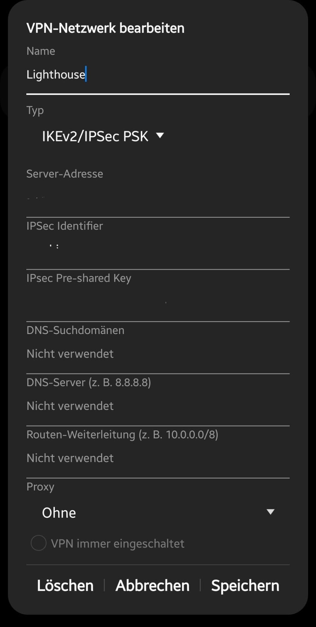

Ich versuche mich mit dem VPN server meiner Ubiqity dream machine zu verbinden aber in der oberfläche meines S22+ fehlt das eingabefeld für das passwort.

Das ist bei mir auch so, die beiden letzten VPN Typen haben kein Passwortfeld, alle anderen schon.
Da musst Du Dich wohl anders oder später Authentifizieren.
Du benötigst für das von Dir gewählte Protokoll wohl ein CA Zertifikat das Du auf dem Smartphone installieren musst.
Im Internet steht nirgends etwas von einer Passworteingabe.
Unser dienstliches VPN arbeitet auch mit CA Root Zertifikat, da habe ich noch nie eine Benutzerkennung und ein Passwort eingeben müssen.

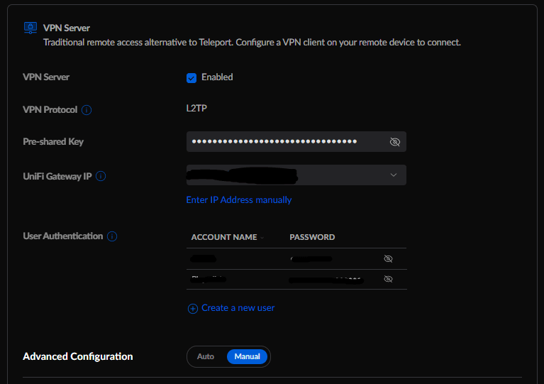

Laut Internet musst Du das L2TP/IPsec mit pre-shared Key benutzen.
Am Besten liest Du Dir einmal die Konfigurationsanleitung Deiner Dream machine durch.
Wenn ich mich nicht irre gibt wird L2TP von Android seit längerem nicht mehr unterstützt.
Heißt du musst schauen, dass du das Protokoll änderst, oder du findest einen VPN Client, der das noch irgendwie hinbekommt..
Jaa da müssten die eben mal was tun..
War bei FRITZ!Boxen auch jetzt ne Zeit lang so, dass man deswegen den VPN nicht mehr auf Android Geräten selbst einrichten konnte..
Man musste die passende App verwenden, die den Tunnel dann aufgebaut hat..
