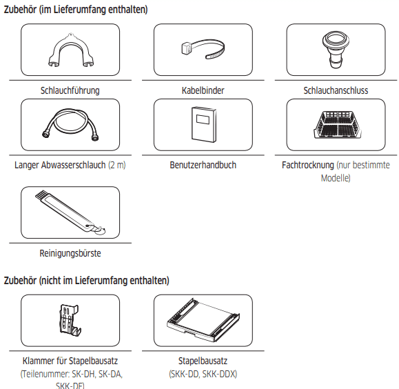

Wie im Betreff angegeben, habe ich den WP-Trockner DV80M50101W und habe in der (wie immer komplett durchgelesenen) Bedienungsaleitung von diesem Wolleinsatz gelesen:
Laut Support ist dieser aber nur bei einem bestimmten Modell als Zubehör dabei. Was mich allerdings wundert: Auch bei meinem Trockner sind neben dem Flusensieb die Öffnungen vorhanden vorhanden und mich würde es schwer wundern, wenn man diesen Einsatz hier nicht einstecken könnte.
Meine Frage nun: Irrt der Support und hat das schon jemand bei einem anderen Modell ausser DV9*M***** (gibt es laut Support nur für diese Modelle) getestet?
Hätte ich eine Teilenummer, würde ich den Einsatz einfach mal bestellen udn es testen, denn ich finde dieses Zubehör mehr als hilfreich beim z.B. Schuhe trocknen....

    Der Stapelbausatz ist nicht das was ich suche, dieser ist dazu da, um den Trockner auf eine WAMA zu stellen.
    Ich benötigen den EInsatz genannt "Fachtrockner":

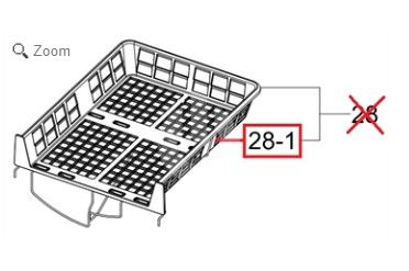

    Ich hab mal ein bisschen gesucht und habe auch was gefunden. Leider gibt es zu dem Artikel kein Produktbild. Aber ich denke DV5000M Europe sollte hinkommen.
    Das Ding ist nicht ganz billig also nicht erschrecken.
    Teilenummer: DC93-00134L
    oder alternativ habe ich noch die Teilenummer DC61-02472A gefunden, das ist aber nur der Korb selbst, den Metallhalter von dem Korb der da noch dazu gehört habe ich leider nicht gefunden.
    Ob es dann am Ende wirklich passt oder nicht kann ich wirklich nicht beurteilen. Also testen auf eigene Gefahr. Wenn der Trockner kein extra Programm hat für Fachtrocknung unbedingt vorher prüfen ob das Fach auch wirklich nirgendwo in Kontakt mit der Trommel kommt

    Nun habe ich nochmal eine genauere Auskunft erhalten.
    DC61-02472A ist nur der Korb ohne den Metallbügel der das ganze Ding hält. (28-1)
    Sieht darauf nicht so aus als ob der Korb irgendwo in Kontakt mit der Trommel käme.
    DC93-00134C soll laut meinen Informationen der Korb DC61-02472A mit dem Haltebügel (28 auf dem Bild) oder wie auch immer man das Teil nennen mag sein. Preislich liegt das ganze dann um die 100€.

    L: @TomTom79 Ich kann nur sagen, für welche Modelle der Einsatz gedacht ist. Halte uns gern auf dem Laufenden, wenn meine Kollegen dir Näheres mitteilen können.
    Ich hatte eigentlich nur gemeint ob das so Stimmt mit den beiden Teilen wie ich das geschrieben hatte. L: @JunoK
    Hallo L: @danwal82,
    sorry, das hatte die Kollegin dann wohl falsch verstanden.
    Ich habe mir deine Annahme von meinen Kollegen vom Support bestätigen lassen: Bei DC93-00134C handelt es sich um eine Kombination aus dem Korb DC61-02472A und dem dazugehörigen Metallbügel. Sie haben aber noch einmal explizit darauf hingeiwesen, dass dieses Teil nicht für den Trockner DV80M50101W bestimmt ist.

    Ich habe heute (ohne Gewähr) folgende Aussage zum Korb DC61-02472A (ohne Halterungen) bekommen bez. der Abmaße: B:34,3cm T:40,3cm H:7,3cm
    Hoffe, das hilft jemanden
    Ich habe inzwischen den Trockner gegen ein neues Modell ausgetauscht. Der neue hat aber eben genau den Ablagekorn auch drin und so kann ich die Frage nach dem Kontakt mit der Trommel nun beantworten. Der Korb hat keinerlei Kontakt mit der Trommel. Allerdings ist das nun auch ein 9 kg Trockner. Aber hier sollte dann ein Blick in die Ersatzteilliste von 8 kg und 9 kg Modell helfen ob die Trommrl die selbe ist.
    Ich habe mir einfach eben mit einer kleinen "Flex" aus einem alten Fahradkorb etwas gebaut um meine Schuhe zu trocknen. Mehr macht dieser dumme Korb ja auch nicht. ^^
