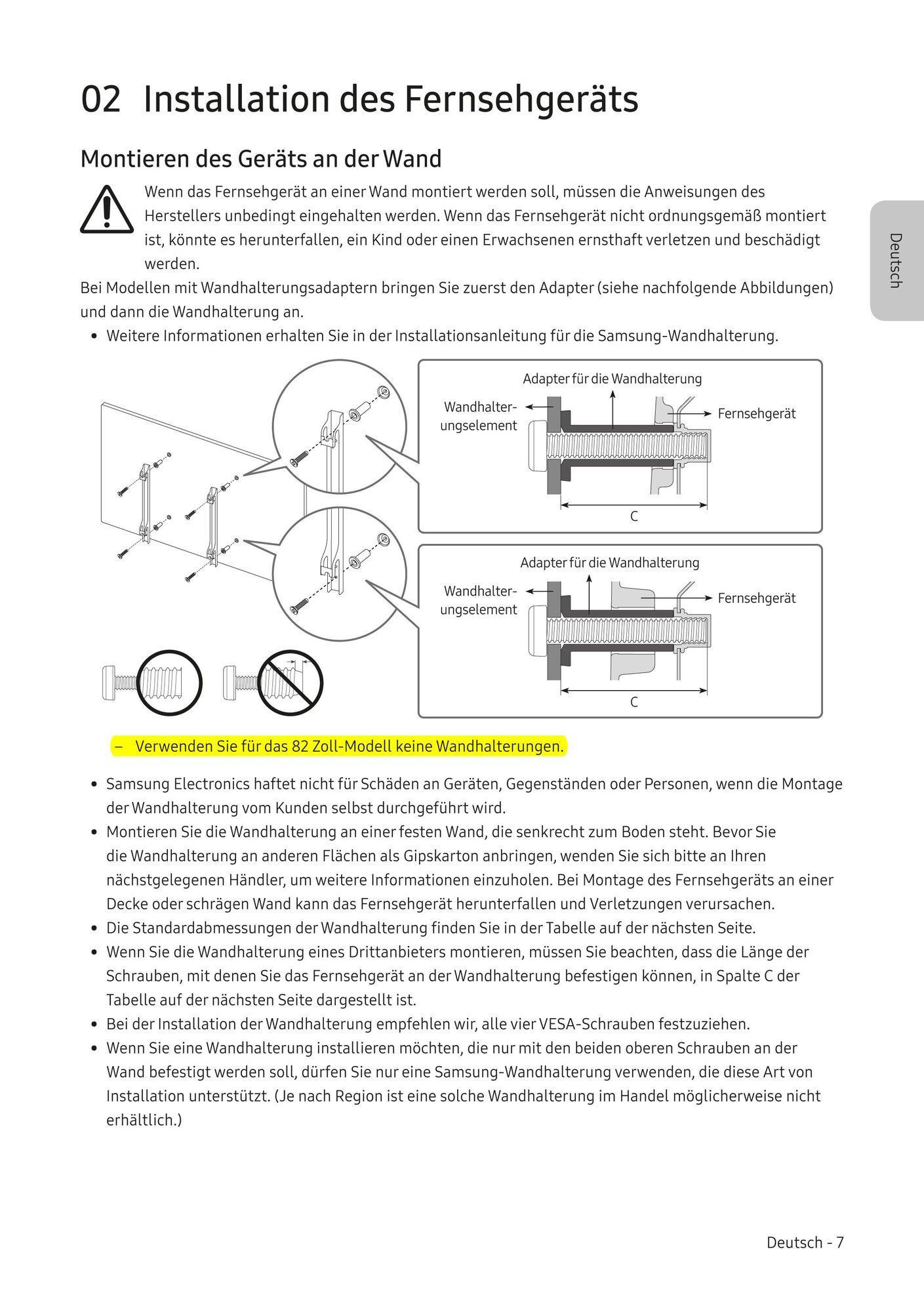

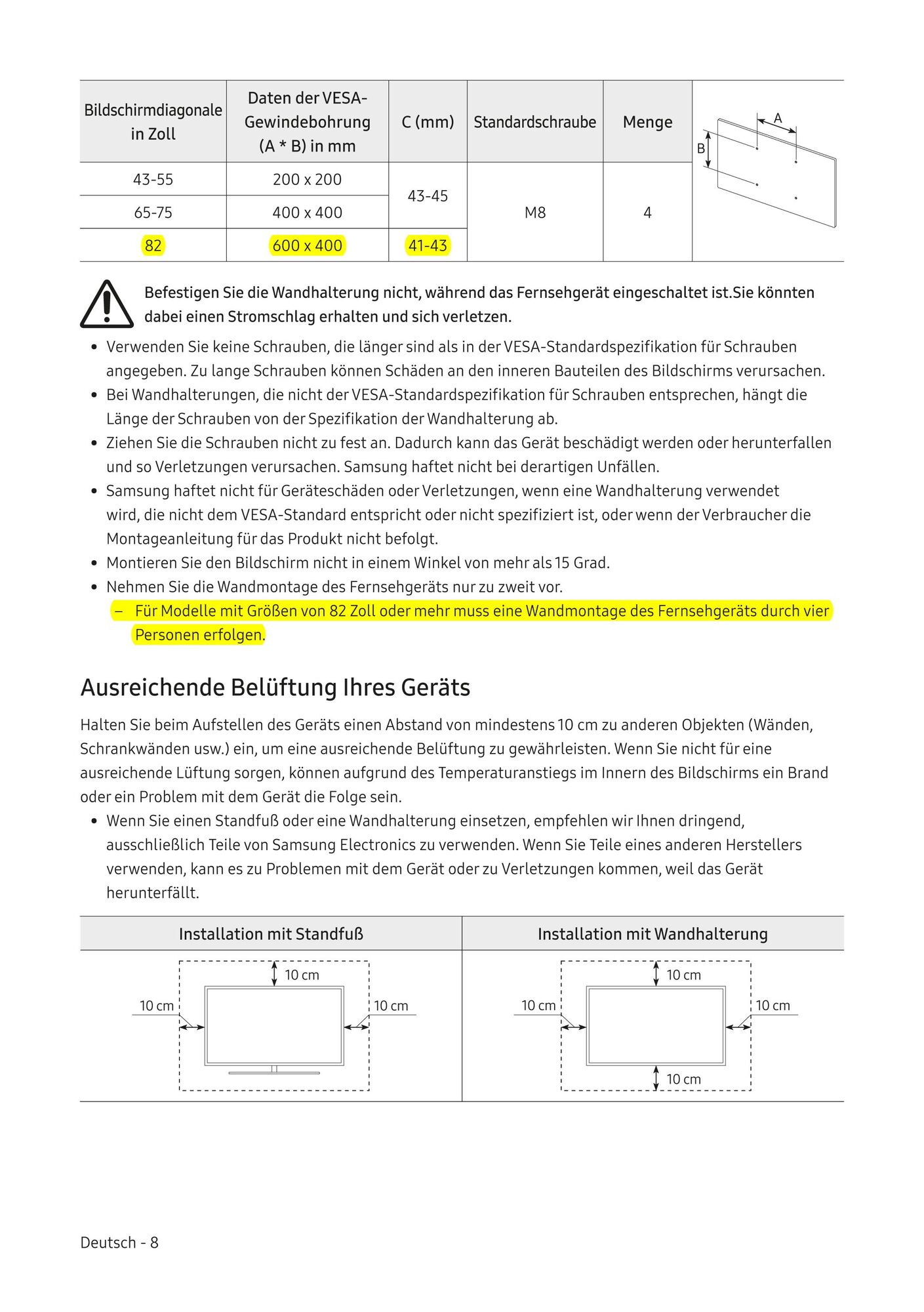

    Seltsam... Bei meinem GQ82Q70 waren sowohl die Adapterhülsen, als auch eine genaue Zeichnung der Anbringung einer Wandhalterung inkl. Vorgabe der Schraubenlänge in der BDA. So konnte ich z.B. schon vor Lieferung feststellen dass bei der Wandhalterun selbst die längsten Schrauben (M8x40) zu kurz sind und passende besorgen.
    Schau doch noch mal genau nach, vor allem in der BDA.

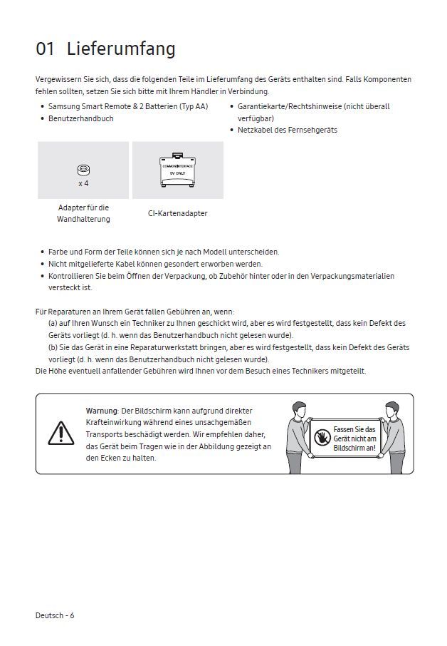

    Die Hülsen braucht kein Mensch auch wenn sie bei jedem GQ in der Tüte mit der BDA, Fernbedienung usw. drin sind.

    Die Abstandhalter liegen dem TV bei, in der Anleitung steht auf den Seiten 6-7 auch beschrieben welche Schrauben zu verwenden sind. Ist die Anleitung im Papiercontainer, findet ihr diese auf der Samsung Website zu eurem TV als PDF-Download.
    Vielen lieben Dank für die bisherigen Tipps, aber beim GQ82Q60RGTXZG sind die Hülsen definitiv nicht dabei gewesen. Ich habe alles mehr als einmal durchsucht und laut Support sind beim 82 Zoller auch keine vorgesehen. Sollen bei der originalen Samsung Wandhalterung im Lieferumfang sein.

    Also mich wundert das etwas... Ich wage mich zu erinnern dass bei meinem 82er Q70 nichts fehlte. Die Abstandshalter sind lt. BDA auch im Lieferumfang...

    Also ja, beim GQ82Q60RGTXZG sind die Hülsen/Abstandhalter in der Rückwand integriert. Jetzt endlich, nach vielem hin und her hängt das Ding an der Wand.
    Die Ursache für das ganze Durcheinander liegt aus meiner Sicht bei Samsung und der katastrophal beschriebenen Wand-Befestigung für den 82 Zoller. Einmal hüh und einmal hott, aber nix genaues!

    Aber Acuhtung, Du benötigst M8x50, die mitgelieferten M8x40 sind zu kurz! Bekommst Du z.B. im Baumarkt.
