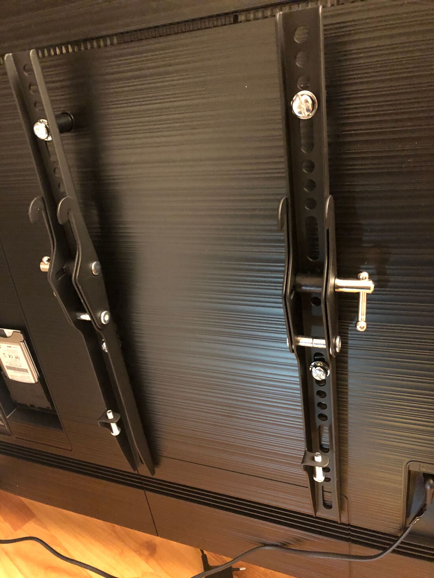

ich habe mir den oben genannten tv gekauft mit der Wandhalterung Vivanvo BTI 6060. Und an meinem TV befestigt. Nun meine fragen hab Fotos gemacht ist das so richtig hält das? Schrauben hab ich die 43-45 genommen. Und stimmt die Höhe mit den Löchern von der Halterung. Nicht hauen wenn es falsch angeschraubt ist *1f642.png*
Danke euch.
L: @Madyfox80- also vertrauenswürdig sieht das nicht aus. Die Schiene sollte laut Montageanleitung plan auf dem Rücken des TVs aufliegen. Die Spacer, die du oben benutzt hast, sollten laut Anleitung nur bei Curved-Modellen eingesetzt werden. Ich würde den so NICHT an die Wand hängen. Warum baust du eine Neigung nach unten ein? Die Halterung kann doch bis 12 Grad oder so in sich geneigt werden.
ich hätte oben und unten dieselben Abstandhalter benutzt, soll ja nicht schräg auf der Rückwand sein.
Oben sieht es aus als wenn Du damit in den Langlöchern bist, hätte ich zwar nicht gemacht abe regal.
L: @Nikodemus : Also ich mag mich ja irren, aber die Schienen gehen auf keinem Q Plan drauf, weil die Rückwand nicht gerade ist sondern leicht gekrümmt. Daher sind Unterlegscheiben Pflicht.
Gruß
L: @samsung_test- sorry, aber du irrst dich. Die Rückwand ist Q60 ist leicht gebogen, das ist richtig. Verwendest du die vier, mit dem TV mitgelieferten Wall Mount Adapter, dann liegt die Schiene plan auf und tangiert die Rückwand an einem Punkt. Die Spacer aus dem Zubehör des Vivanco-Halters brauchst du zur Montage allesamt nicht! Bebildert kann dieser Sachverhalt auch dem User Manual entnommen werden.

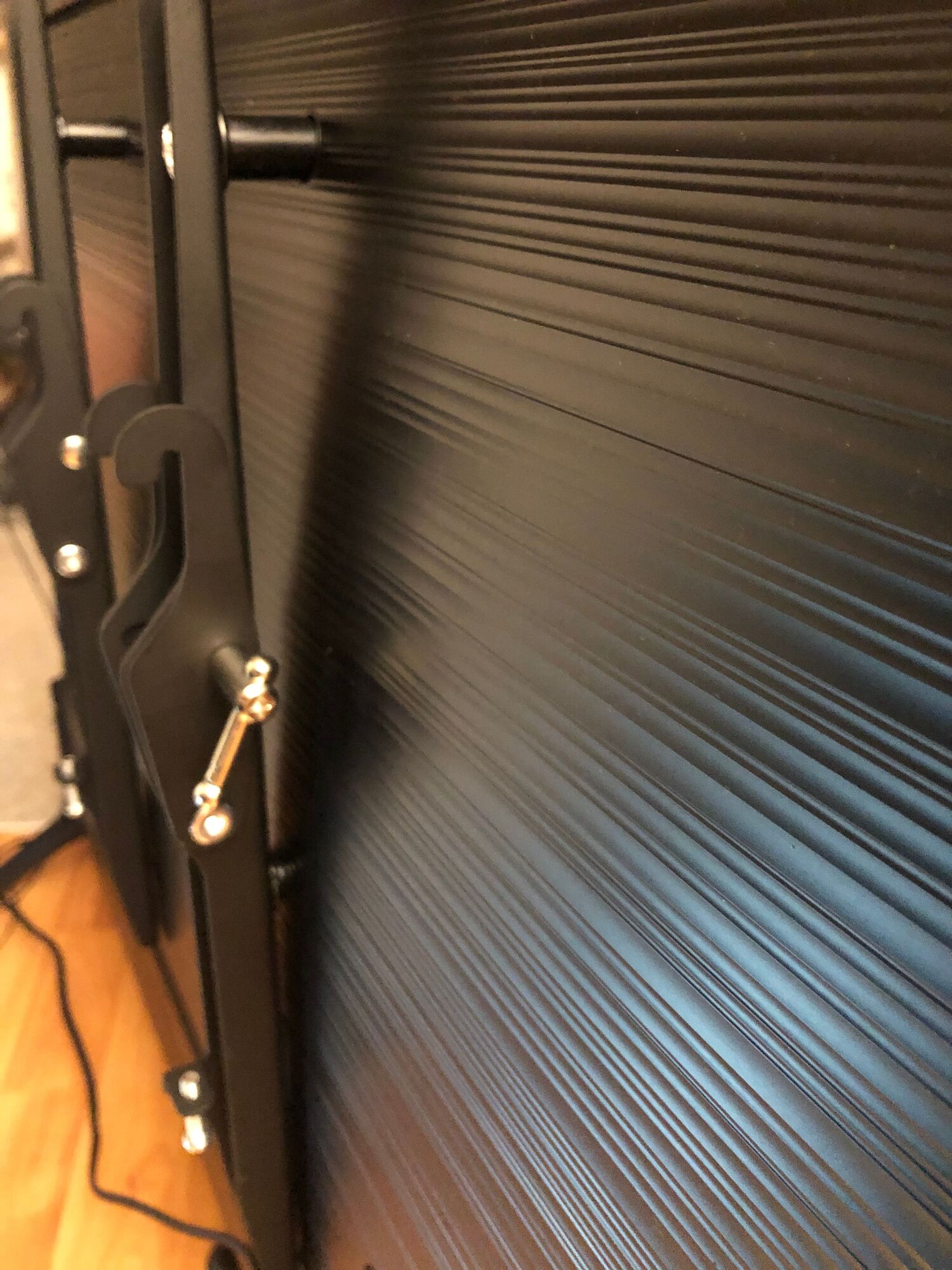

Ja die Optik täuscht etwas die komplette Rückwand von dem Tv ist von unten an nach oben gebogen.
Ich habe die 4 Originalen samsung wall mount adapter genommen die dabei waren so steht das auch in der Anleitung die dabei war. Sieht schon etwas sagen wir Interessant aus.
Ganz wo aufliegen kann se nicht alleine durch den Kragen von den Adaptern.

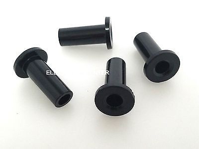

Die Adapter steckt man rein in die Rückwand.
So sehen die aus.
L: @Madyfox80- *:thinking-face: egal wie, so kannst du das nicht an die Wand hängen. In der Monateganleitung von Vivanco wird in Abb. 15 genau dein Fall als falsche Montage gekennzeichnet. Haben die vier Samsung Wall Mount Adapter alle die selbe Länge? Weil die beiden Unteren versenken sich ja im TV, nur die beiden oberen nicht. Eventuell mal tauschen?

Die Adapter haben alle die gleiche Läge und dicke. Die unten sind fast komplett drin die oberen nur ein Stück. Bin ein wenig ratlos vielleicht die unteren Weg lassen? Die gebogene Rückwand muss ja irgendwie ausgeglichen werden ist ja nicht wenig.
Hab den nur zur Probe mal angehangen so würde we gerade hängen.

L: @Madyfox80- wenn dafür vorgesehen, würde ich die Adapter oben und unten verwenden. Dann lass die Montageart so wie sie ist, einzig die Befestigung in der Montageschiene würde ich im Vergleich zum ersten, von dir geposteten Bild noch ändern. Raus aus den Langlöchern und somit die Schiene etwas nach unten oder oben versetzten.
