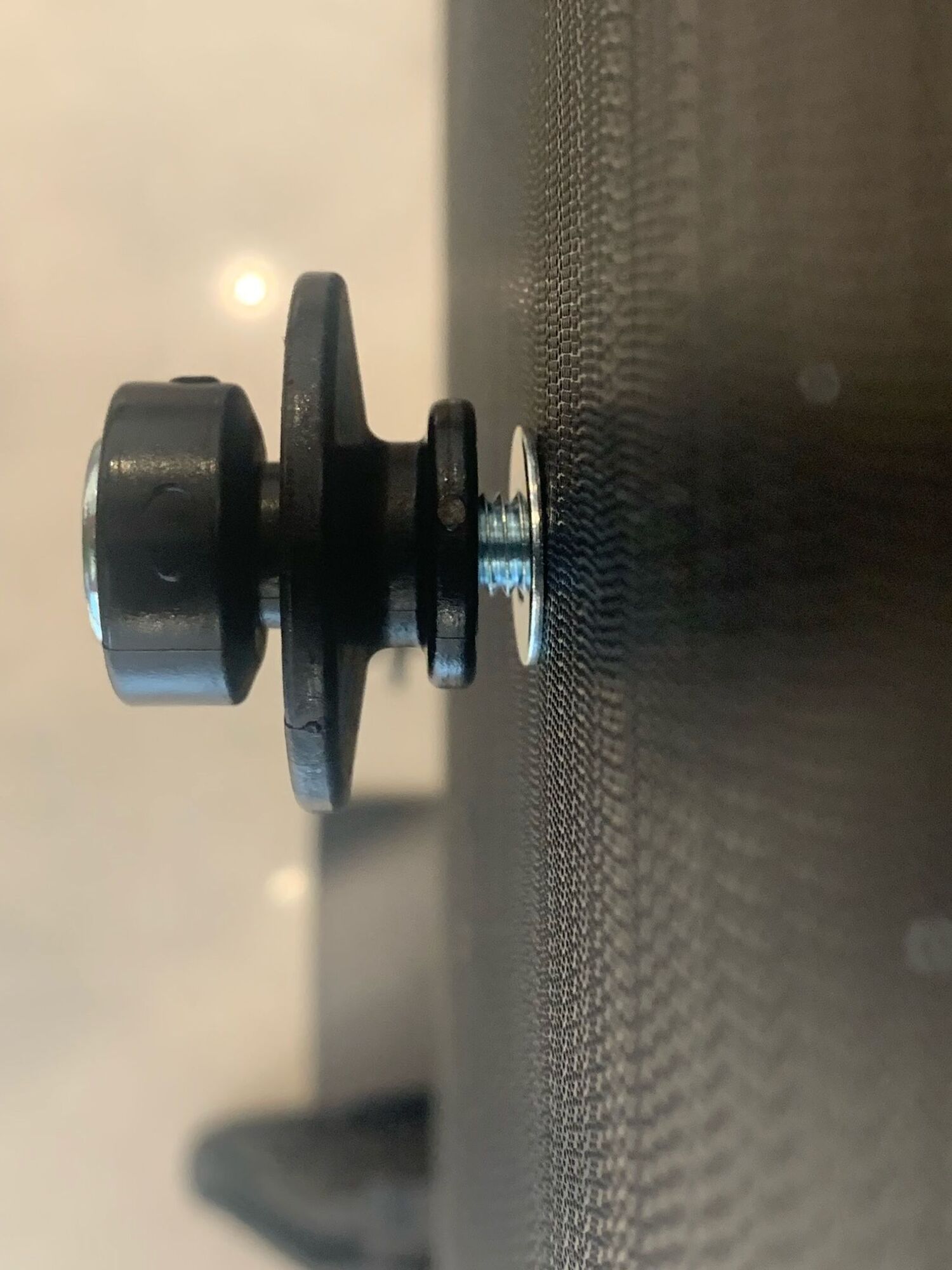

Bei den unteren Passen habe ich kein Luft/Spielraum zwischen TV und Aufhängung.
Beiden oberen habe ich aber Luft/Spielraum (Fotos habe ich für oben und unten beigefügt)
Meine Frage: ist der Spielraum bzw. Luft zwischen Aufhängung und TV gewollt oder müsste es wie bei der unteren Aufhängung sein? ...."

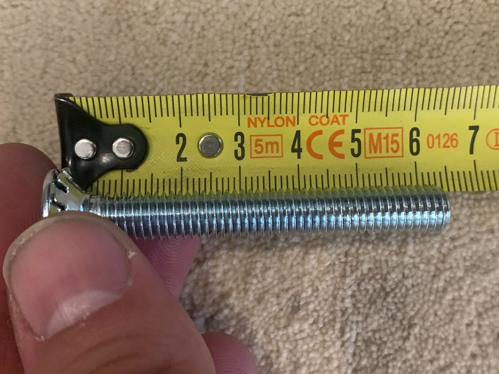

dann habe ich dazu ein paar Fragen:
1. muss ich unten und oben M8x55 benutzen?
2. spricht was dagegen wenn ich oben 8x60 benutze? Da die 8x60 ganau passt (Schraube, Nuppel, Unterlegscheibe)
3. im Lieferumfang sind keine 2019 oder 2020 er Schrauben eingepackt, oder irre ich mich...?
