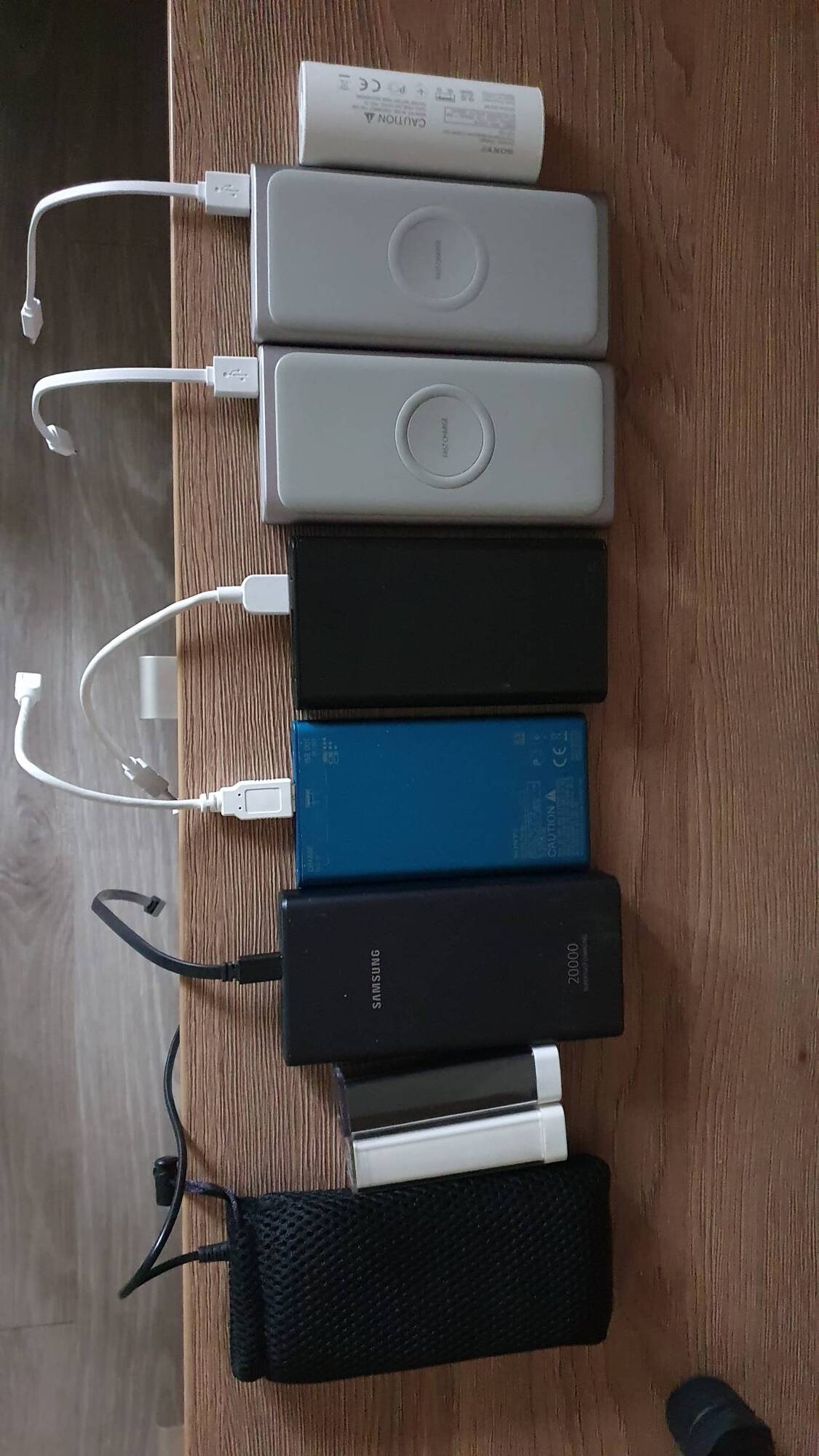

Unsere Sammlung über die Jahre. Ich habe da keine Bedenken die zu benutzen da es sich um Markenware handelt.
Anders als Sahne wird Strom nicht schlecht, wenn er rumliegt*m:1f602.png*
