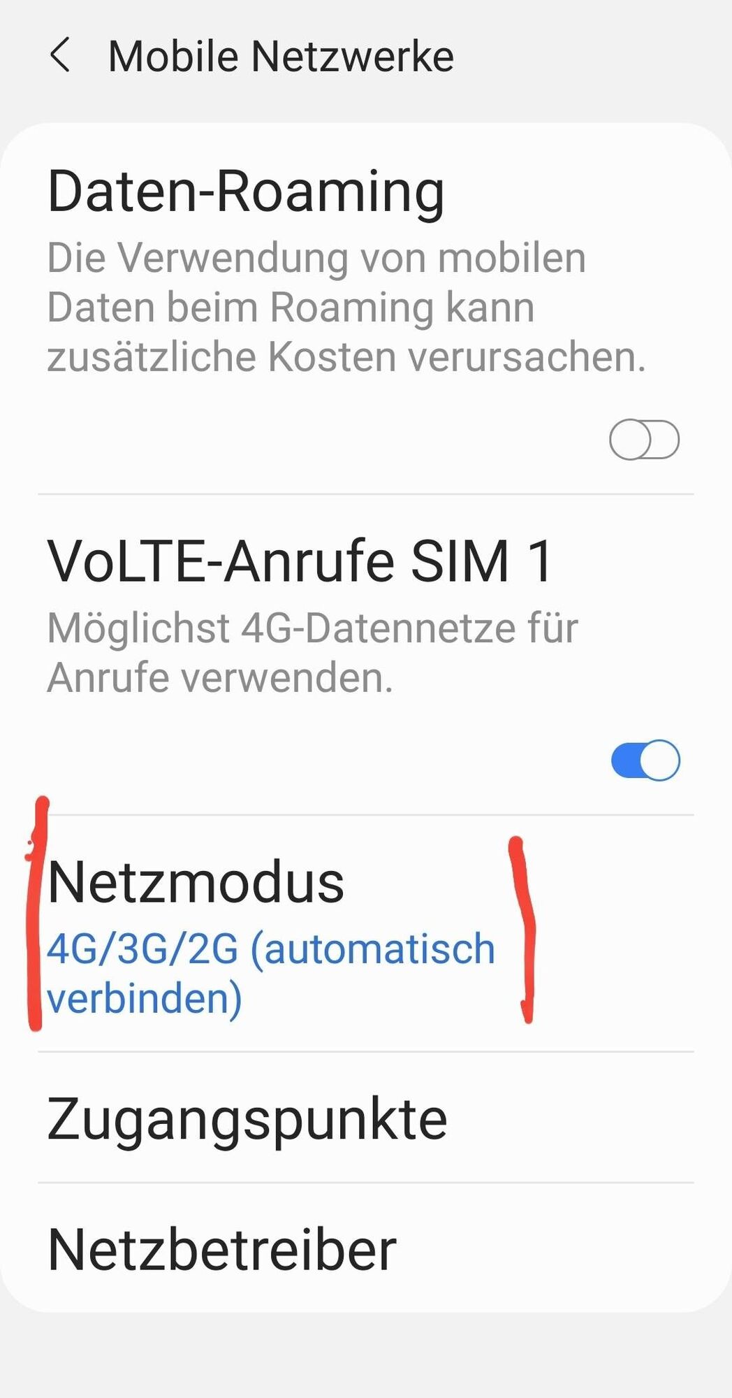

In den Einstellungen, Verbindungen, mobile Netzwerke, ist bei Netzmodus= 2G/3G/4G (automatisch verbinden) eingestellt. Deswegen hast du 4G bzw. 5G und WLAN oben stehen. Im Download Booster übereinander, ansonsten nebeneinander. Zuhause oder in eingewählten WLAN Netzen surfst du im WLAN. Ansonsten bist du im mobilen Netz unterwegs.
Und das automatisch ist dafür zuständig, wenn man aus dem Bereich des Router's kommt oder die Verbindung schlecht wird, automatisch ins mobile Netzwerke geschaltet wird. Ich hoffe das ich helfen konnte.

Auf meinem Note 10+ sieht es so aus. Siehe Screenshot.
Eine automatische Verbindung mit den "Mobilen Daten" findet trotzdem nur dann statt, wenn ich die "Mobilen Daten" explizit aktiviert habe.
