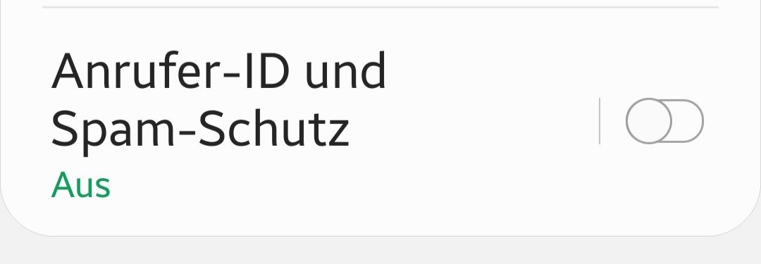

Auf meinem Galaxy S7 war es immer so schön einfach mit dem Spam Schutz. Der Anrufer konnte direkt bei Anruf blockiert werden, auch das es sich um Telemarketing gehandelt hat, wurde angezeigt.
Jetzt bei dem Galaxy S9, Android 10, ist in den Anrufeinstellungen der Schieberegler hell grau und aus.
Es besteht nur die Möglichkeit Nummern zu sperren.
Warum kann man denn den Spam Schutz nicht aktivieren?

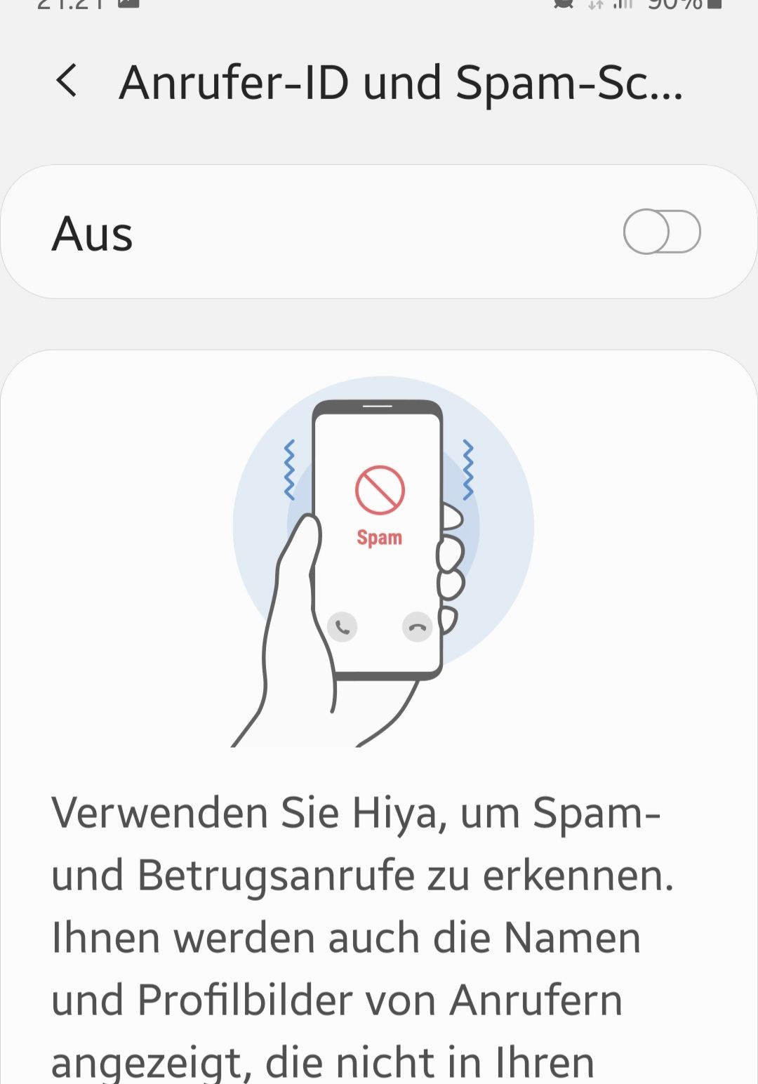

Habe allerdings ein anderes Handy. Hier müsste ich eine Genehmigung starten. Könntest Du mal auf diese Schrift klicken, neben den angerauten Button. Es müsste Anrufer ID und Spamschutz dort stehen, genau auf diese Schrift musst Du mal tippen.
Was steht da jetzt?
Fehlt bei Dir auch nur diese Genehmigung mit Hiya?

Wenn ich auf den angegrauten Button tippe passiert nichts.

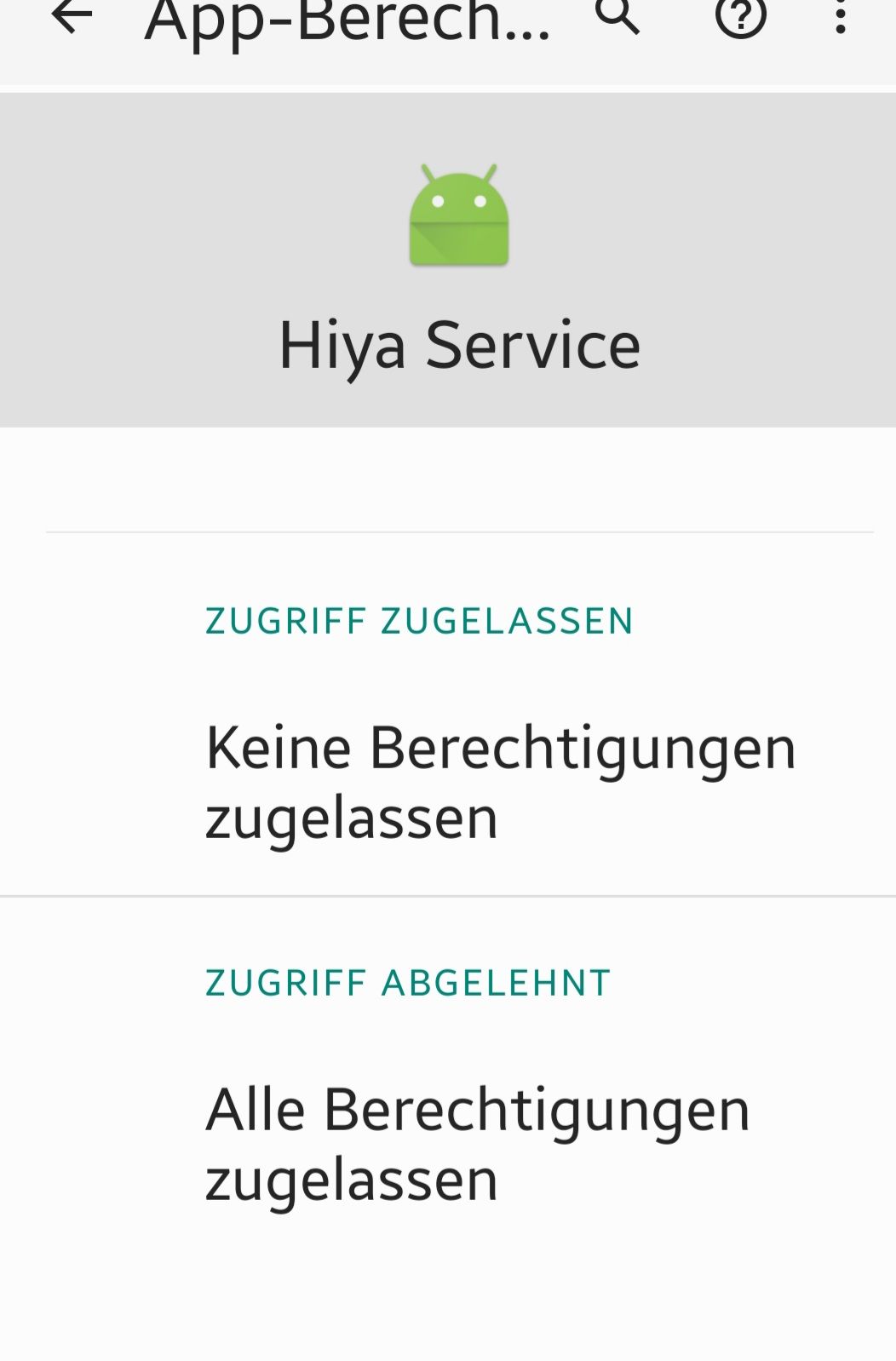

Berechtigungen - Keine Berechtigung erforderlich
- Zugriff zugelassen - keine Berechtigungen zugelassen
- Zugriff abgelehnt - alle Berechtigungen zugelassen

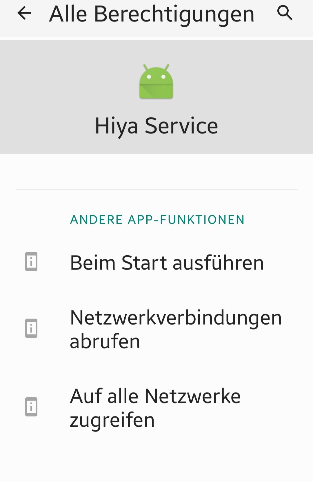

auf drei Punkte:
Alle Berechtigungen
andere App-Funktionen
- beim Start ausführen
- Netzwerkverbindungen abrufen
- auf alle Netwerke zugreifen
- Internetdaten erhalten

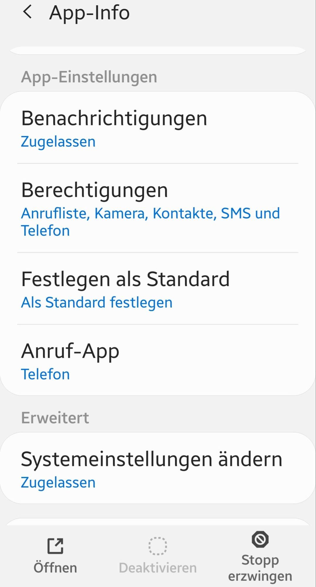

Festlegen als Standard - Keine als Standard festgelegt.

Warte mal, Du solltest nicht auf dem Button tippen, sondern daneben.
Diese Schrift meinte ich, da klicke mal drauf.
Jetzt sollte es so aussehen.
Habe es bei mir allerdings nicht aktiviert.
Oder klappt es überhaupt nicht?

Schau mal hier nochmal.
Tippe mal auf oben rechts Drei Punkte.
Schau mal hier, gehe mal dort alles kurz durch. Jeweils auf diese einzelnen mal tippen.
Fehlt hier eventuell der Zugriff?
Ich hab nochmal alles so gemacht, wie du es beschrieben hast.
Wie auf deinen Bildern kann ich keine Zugriffe (Berechtigungen) auswählen.
