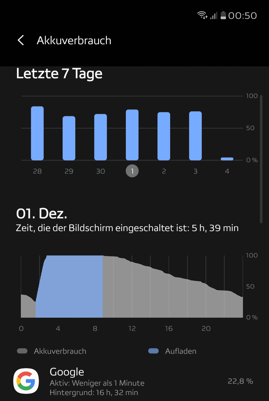

Hallo liebe Community alle zwei Tage fängt Google an mir den Akku über den Tag wegzuziehen ich weiß nicht warum ich habe nichts umgestellt Ich habe das S20fe
Bekommst du in der Google App viele Popup Benachrichtigungen von irgendwelchen Seiten, die du dir dann auch immer direkt anschaust? Denn du hast ja auch eine recht lange Sisplay On Time mit fast 6 Stunden bei 15 Stunden Akkulaufzeit.
das einzige was ich immer bekomme ist stumme Benachrichtigungen über das Wetter
Vielleicht ist das aber grad auch nur ein Anzeigefehler. Denn eine schlechte Laufzeit bei bei fast 6 Stunden DOT hast du ja nicht zwingend.
Ich würde das mal ein paar Tage beobachten. Vielleicht fängt es sich wieder.
Wenn nicht, dann mal den Cache der Google App leeren (Einstellungen- Apps - Google- Speicher- Cache leeren)
ich habe eine Vermutung dass das was mit google-assistant zu tun hat hat sich aber noch nicht bewahrheitet ich schaue einfach mal danke noch mal
okay ich glaube es hat wirklich was mit den Google Assistenten zu tun ich habe jetzt vier Tage lang nicht ok Google gesagt/benutzt und der Akku verbraucht der Google App ist nicht höher als 0,8 % am Tag
