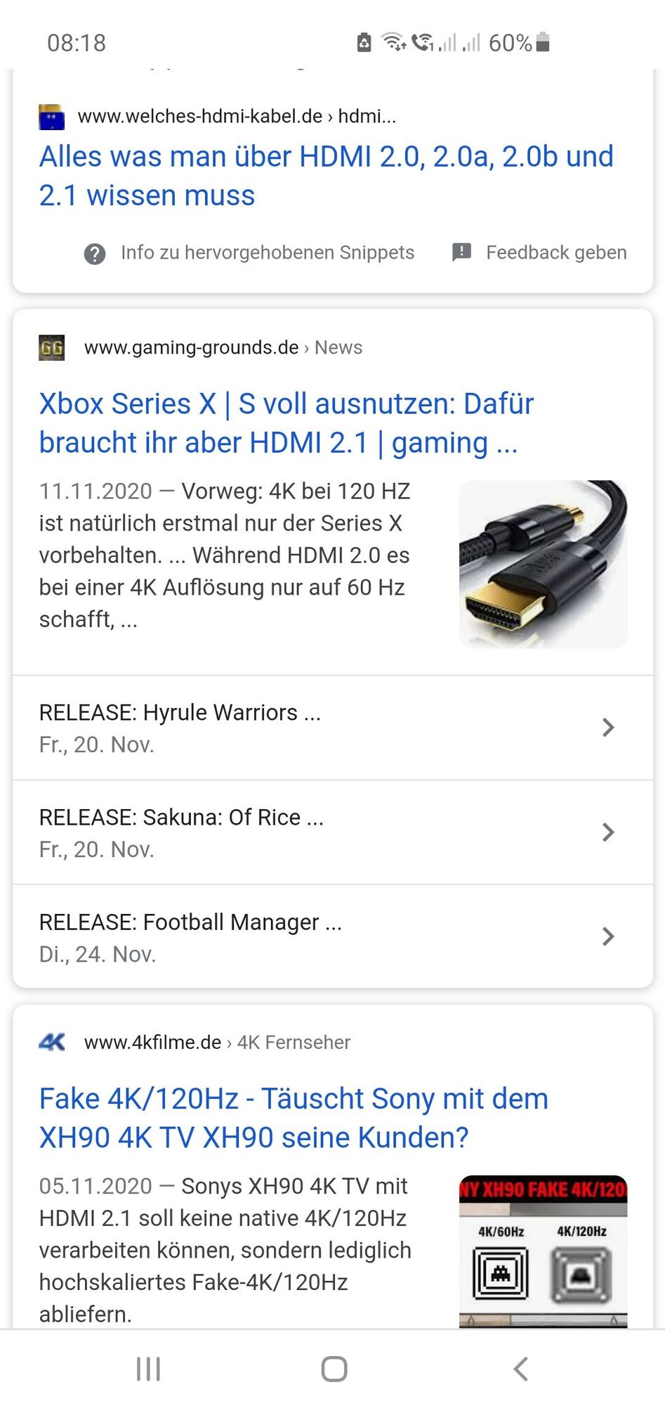

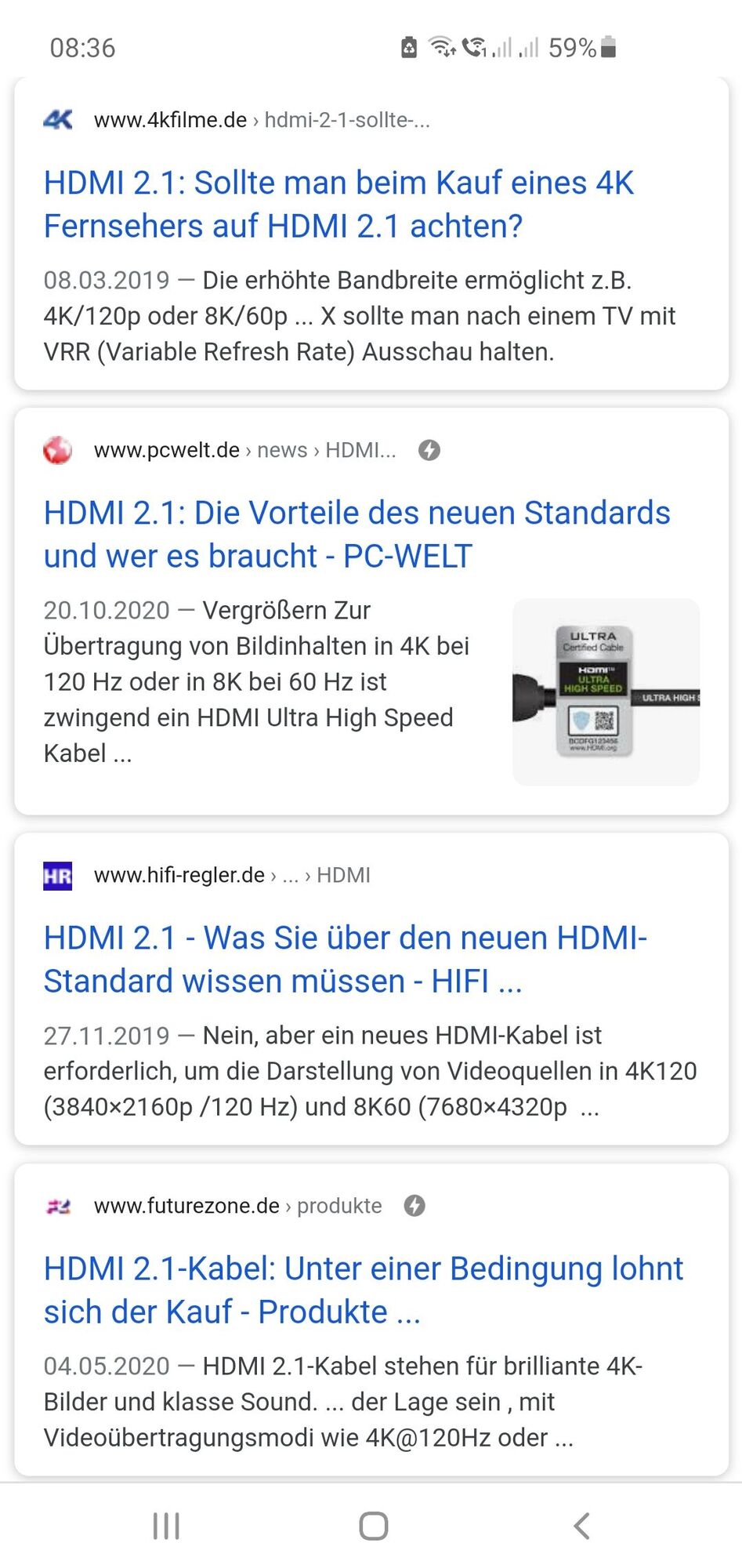

4K, 60 Hz für HDMI 2.0 - mehr gibt die Spezifikation nicht her - siehe Info - 'Riesenbildunterschied?!?'
Gehe doch mal in ein Fachgeschäft und sondiere das für Dich, die PS5 ist ja nun erschienen.
Ok. Also mein tv hat HDMI 2.0. wird es ausreichen? Oder wird es einen riesen bildunterschied haben? Ich kann mir das irgendwie nicht vorstellen. Sorry :D
Der PC-Welt-Artikel bringt viele Infos zu HDMI 2.1 - lies da mal rein, für Gamer scheint der Standard definitiv sehr interessant zu sein (ich bin keiner). Edit: 8.36, Post 'psterchi' - zum Thema PS5...
