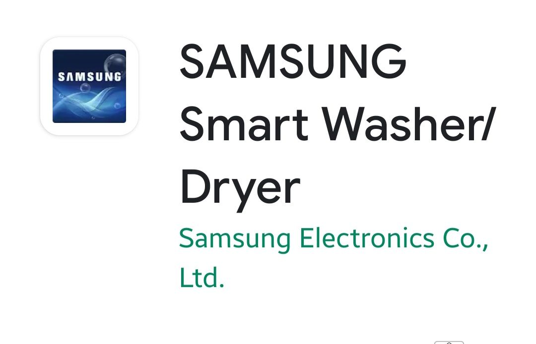

Habe nochmal geschaut. Es gibt tatsächlich den Knopf mit Lupe und +
L: @Jakemazursky
Ja genau, schau mal hier .
Etwas weiter unten wäre eine Bedienungsanleitung zum runterladen.
Waschmaschinen kaufen - Alle Modelle im Vergleich | Samsung DE
Du musst die Tastenkombinationen dort ausführen. Beides gedrückt halten quasi.
Zum Auslesen benötigst Du diese App vom Play Store.
 diese App würde es auslesen.
Das andere dann, oh das wüsste ich leider auch nicht.
Da wäre wohl ein Anruf beim Kundenservice nötig.
