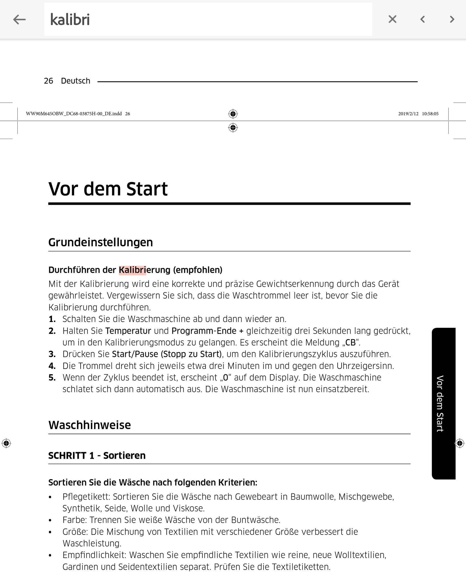

Schau mal
Der Link, da lade Deine Bedienungsanleitung herunter.
Seite 26 steht es mit der Kalibrierung siehe Bild.

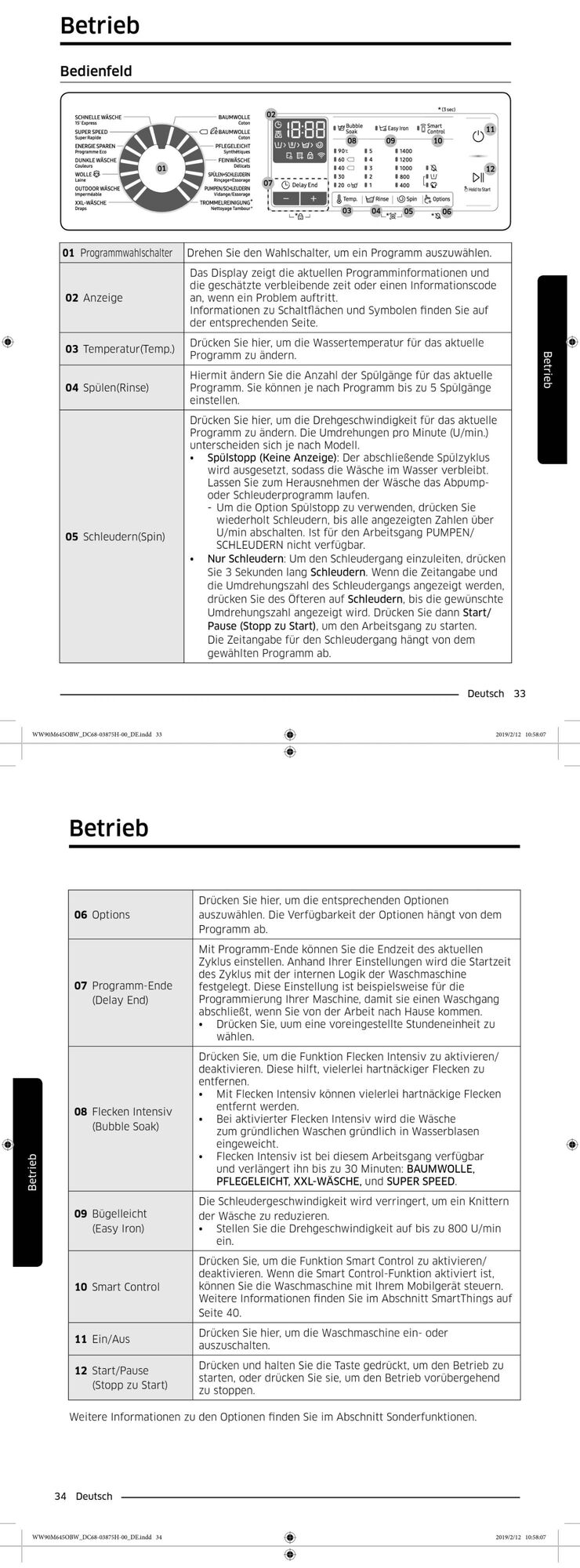

Leider befindet sich bei unserer Maschine kein Programm Ende Taste.

Moin L: @Baatun
Schau mal, die Zahl auf dem Bild.
Die 3 und die Zahl 7 3 sec zusammen drücken, bei der Zahl 7 auf das + halten.
