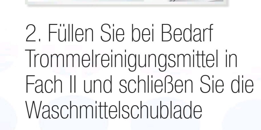

Mein waschtrockner zeigt mir trommelreinigung
Model ist WD80M4443JW/EG
Wie mach ich das Anleitung hat mir nicht viel geholfen.
Mfg
    L: @Cool_wicia
    Du meinst jetzt das Programm Trommelreinigung?
    Entweder lädt man sich bei Samsung die Bedienungsanleitung runter, oder Du wählst das Programm " Trommelreinigung " bei Deiner Maschine. Meistens muss man den Programmschalter nach rechts unten drehen.
    Jetzt gehe also auf Trommelreinigung. Nehme normales Waschmittel ,einfach oben eingeben.
    Das alles aber ohne Wäsche, Deine Maschine muss frei laufen.
    Jetzt läuft das Programm bei 70 Grad ein paar Minuten, hier wären es eine Stunde und 35 Minuten.
    Es wird richtig warm, und das Programm reinigt Deine Trommel, Gummis, einfach perfekt. Nachher ist der Innenraum blitze Blank .
    Glaube nach sovielen Wäschen, erscheint immer diese Leuchte, Trommelreinigung.
    Wenn Du unsicher bist, dann lade Dir eine Bedienungsanleitung bei Samsung runter .
    Ansonsten kann man nichts falsch machen.
    Kleine Ergänzung zu ErdbeerSchrippes Beitrag: Bitte bei der Trommelreinigung kein Waschmittel verwenden. ;)
    L: @JunoK
    Okay benutzen immer normales Waschmittel. Die Seifereste müssen ja auch entfernt werden :) . Bei mir wäre es laut Beschreibung,
