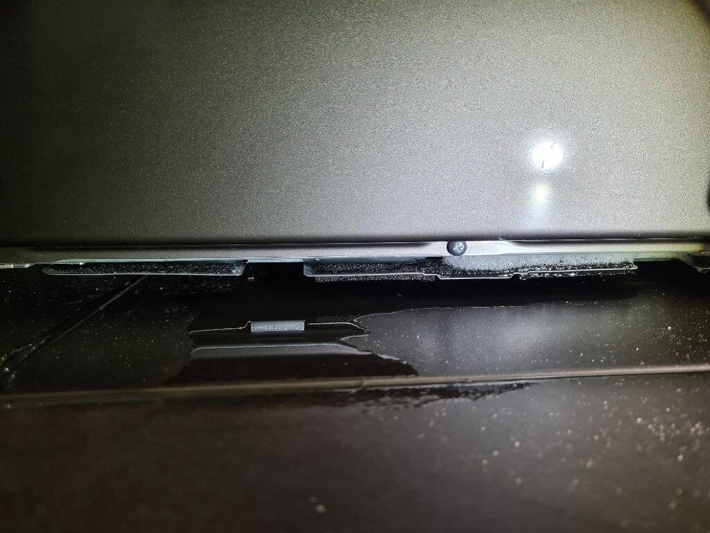

Vor paar Wochen fast alles getauscht jetzt seit gute 5 Wochen sammelt sich Wasser unten die Wäschetrockner. Man hat gedacht jetzt kann nichts mehr passieren und jetzt so was wieder. !
