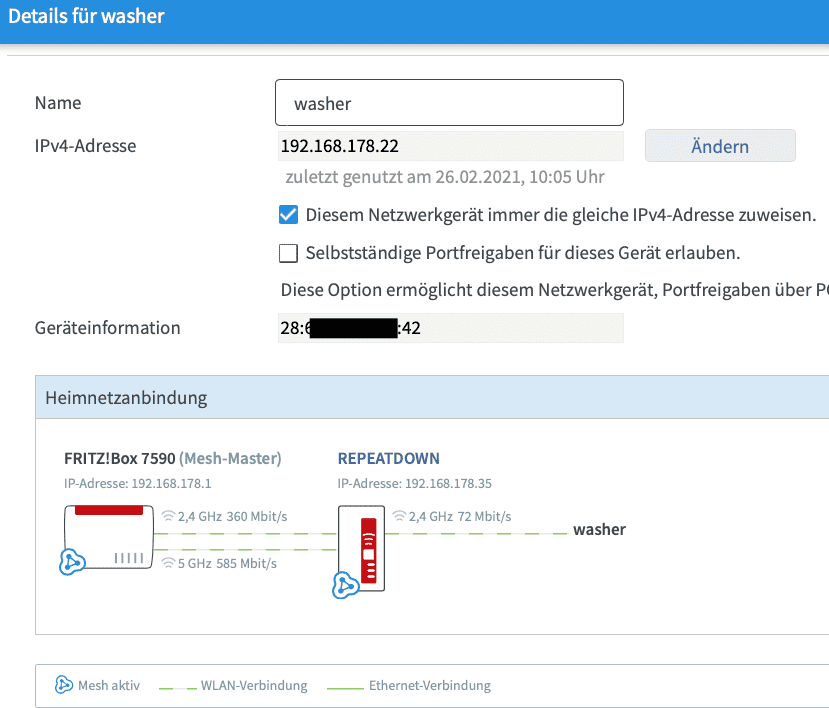

Hallo Leute, vieleicht kann hier einer helfen. Google hat gar nichts gebracht. Folgendes Problem, ich kann die Wama nicht steuern über die App. Wama ist jetzt 2 Wochen alt also neu. Funktioniert hat es bei den ersten beiden Waschgänge. Dann ging nichts mehr. Also Gerät in der App wieder gelöscht, neu angelegt. Nur Überwachung möglich. SmartControl blinkt, kein Wlansymbol. Habe es heute wieder probiert, keine Änderung. Umgebung: app auf iOS, Router FritzBox 7590 -> WAMA wird im Netzwerk angezeigt -> feste IP zugewiesen, selbständige Portfreigabe erlaubt. App läuft auf 2 Geräten, iPhone und iPad. Selbst das hat bei den ersten beiden Waschgängen problemlos funktioniert. Liegt es eventuell daran, das er mich bei der Neueinrichtung fragt, "Waschmaschine ist schon auf ein Besitzer angemeldet, wollen sie übernehmen"? (oder so ähnlich?) Ich hab kein Plan! Danke.

erst einmal vielen Dank. Zum Absatz 1 von dir ... Im Prinzip habe ich das alles schon einmal durchgeführt, wie du beschrieben hast. Router ist im Keller, dazu gesellen sich noch 3 Repeater, die zu einem Mesh zusammengefügt sind. Es laufen ein 2,4 GHz wlan und ein 5 GHz wlan, die dementsprechend auch unterschiedlich bezeichnet sind. Ich hatte es dann probiert die WM komplett aus dem Router zu entfernen. Und siehe da, es hat funktioniert. Beim nächsten Waschgang -> keine Chance. Wieder die WM komplett aus dem Router gelöscht, diesmal keine Möglichkeit eine Verbindung herzustellen.
Eine falsche wlanverbindung schließe ich aus. Sie kann nur entweder das 2,4 oder das 5 GHz nehmen. Und ich kann ja auch nicht sehen welches wlannetz die WM nimmt. Ich sehe nur das die WM sich mit dem ersten Repeater verbindet, obwohl der Router 3m weiter steht. Obwohl das alles überhaupt keine Rolle spielen sollte. Der Router macht das Netz.

Ja wir näher uns ;-), also habe gerade die Zeit genutzt, um alles noch einmal aufzusetzen. Es wird wie du schon sagtest das wlan sein. Diesmal habe ich mal bei der AppEinrichtung etwas näher hingeschaut. Er bietet mir hier 4 wlannetze zur Auswahl, natürlich alle die Gleichen. Was ich mit Sicherheit sagen kann, es ist das 2,4 GHz Netz. Die 4 gleichnamigen Netzte werden wohl Router, Repeater 1,2 und 3 repräsentieren. Habe jetzt mal das Erste genommen. Kann jetzt zumindestens die WM überwachen aber nicht steuern.

Ja klar haben sie bei mir ja auch aber die App zeigt ja nur das wlannetz nicht die Geräte. Also quasi wlan, wlan, wlan, wlan. ;) WPS teste ich mal.
