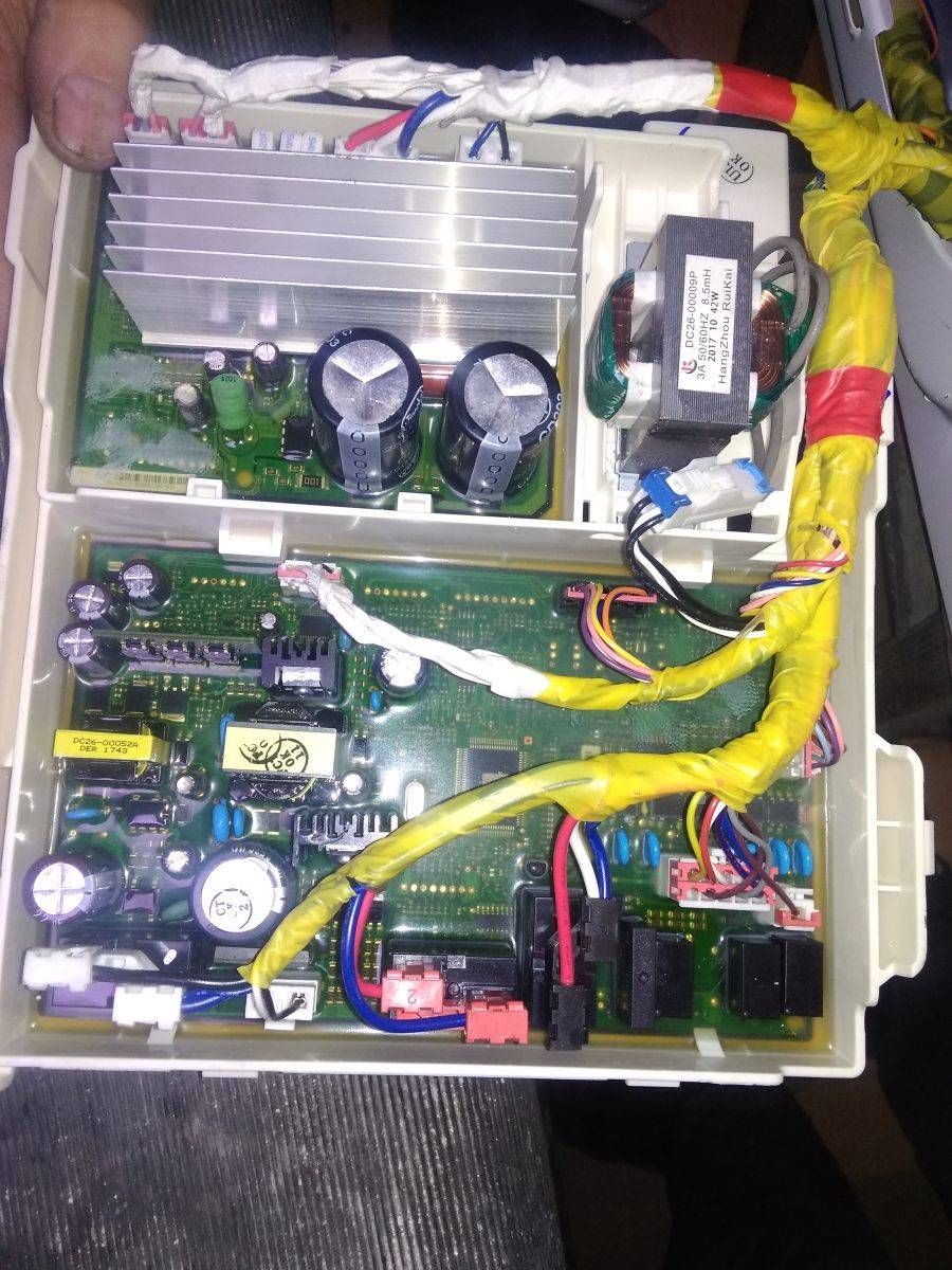

Hallo liebe User-Gemeinde, ich habe ein Problem mit dem Waschtrockner WD80J6400AW und weiß mir nicht wirklich zu helfen. Vorab, ich bin kein Fachmann aber auch keine Laie..hab schon die ein oder andere Spülmaschine durch Teilaustausch repariert.
Die Trocknerfunktion funktioniert nicht mehr, Gewährleistung-Zeitraum ist auch schon abgelaufen (Gerät wurde 2016) gekauft. Das Flusensieb kann ich ausschließen, hab ich gereinigt. Die Wäsche bleibt beim Trockenprogramm kalt und wird entsprechend nicht getrocknet. Das Programm läuft ohne Fehler oder andere Probleme durch. Kann mir Jemand einen Tipp geben, wo ich mit der Fehlersuche beginnen kann bzw. wie ich vorgehen kann um mögliche Ursachen auszuschließen.
Weiterhin hinterlässt die Maschine häufig braune Flecken auf der Wäsche, welche irgendwie wie das Lochraster der Trommel aussehen. Reinigungsprogramm hab ich bereits durchlaufen lassen.
Ich bin mir nicht sicher, ob die beiden Probleme irgendetwas miteinander zu tun haben.

    Bei mir war die Platine, also das Steuerteil defekt. Wurde ausgestauscht und läuft wieder.
    Zeigt es irgendwelche Fehler an?

    Am besten wäre ja ein Fehlercode.
    Wie gesagt, lag es hier an dem kompletten Steuerteil _ Platine.

    Bezüglich des Trockners, ich hab schon recht intensiv gegoogelt, bin jedoch nicht so wirklich fündig geworden. Das Problem ist ja, dass ich nicht mal einen Fehlercode angezeigt bekomme. Das macht die Sache recht weitläufig. Ich würde gern den Stromdurchfluss messen, leider hab ich keine Ahnung wo ich anfangen soll.

    Könnte es sein dass die Heizspirale des Trockners nicht funktioniert?.

    Beim normalen Waschvorgang wird das Wasser ja erhitzt, lediglich bei der Trocknerfunktion bleibt die Wäsche kalt und entsprechend feucht.
    Normalerweise müsste der Fehlercode HC kommen, da dies aber nicht der Fall ist hat wohl die Steuerungsplatine selbst ein Problem und sollte getauscht werden. Da das Trocknungsprogramm selbst ohne Fehler durchlaufen wird ist es sehr wahrscheinlich nicht die Heizung selbst.
    Super, das ist doch schonmal ein Ansatz. Vielen Dank
    Ich werde mal versuchen, ob ich irgendwie an die Platine komme. Vielleicht ist ja visuell schon ein Problem zu sehen. Hat jemand einen Rat oder ein Video, wie ich vorgehen kann um die Platine zu Gesicht zu bekommen?
    So müsste das Teil aussehen, vermutlich hinter dem Display. Ich selbst hatte so ein Teil noch nicht vor mir, Videos dazu finde ich momentan auch nicht. Weitere Informationen dazu darf ich aufgrund der Richtlinien dieses Forums nicht nicht weitergeben, da wird sehr genau darauf geachtet.
