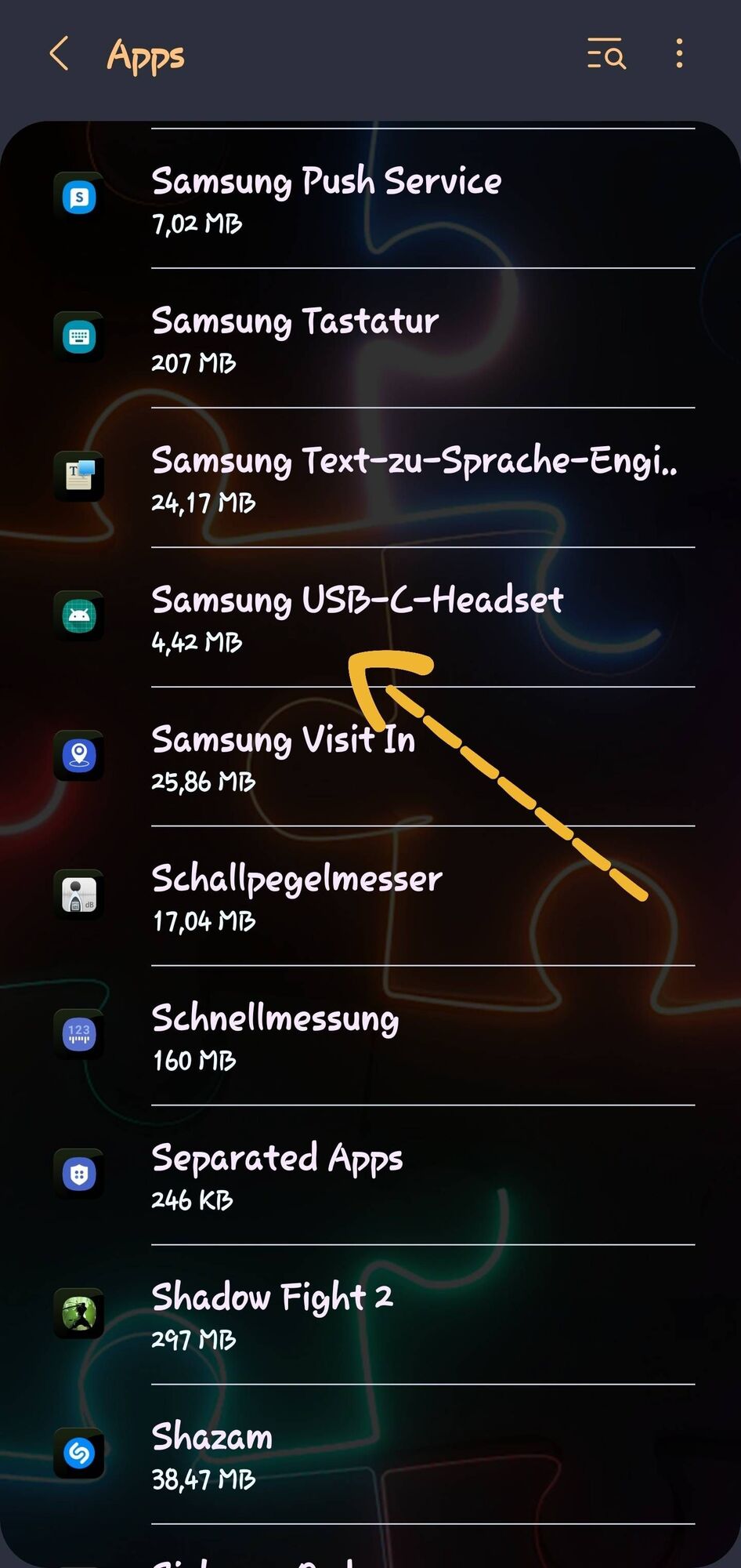

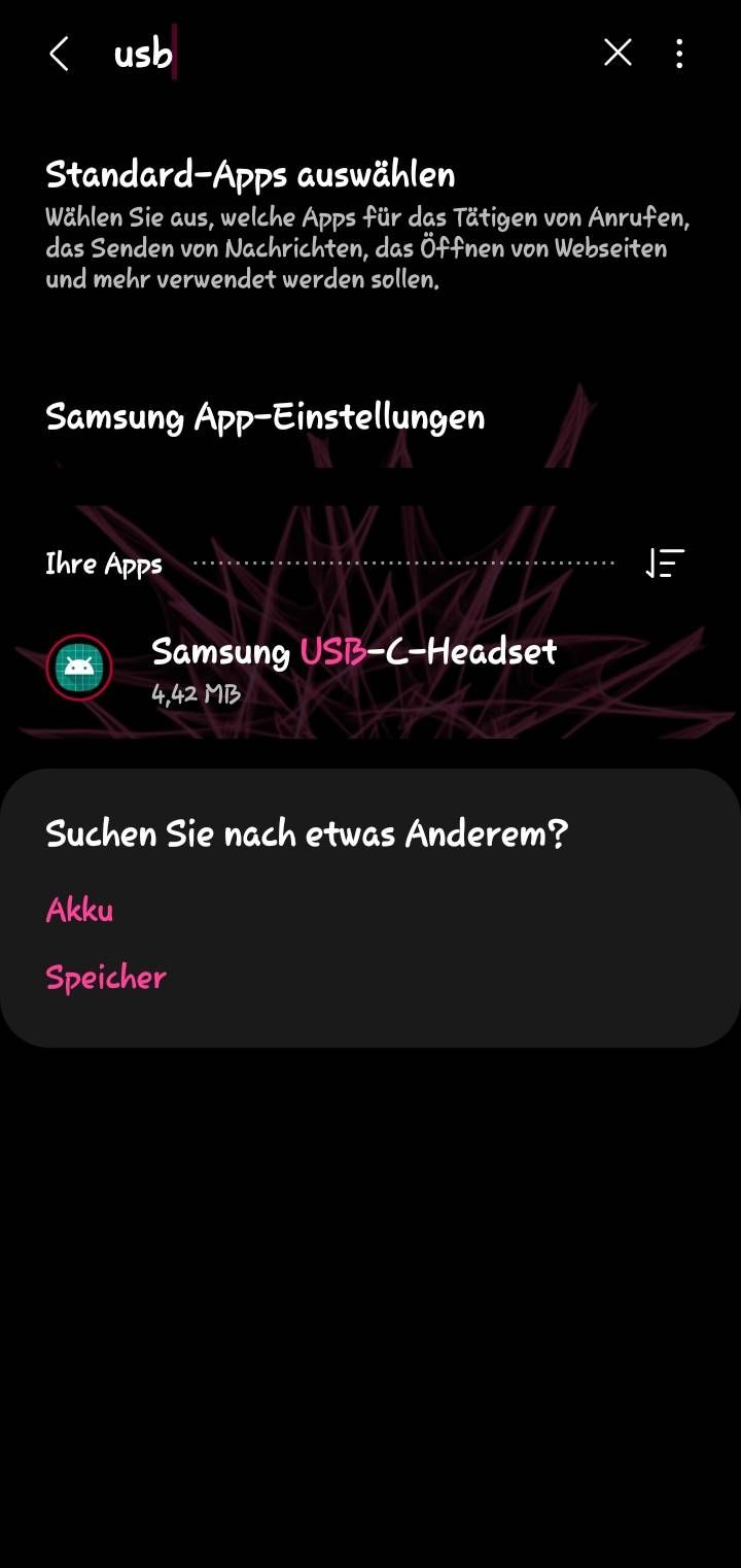

    Im übrigen ich habe leider die USB Einstellungen bei mir auf dem Ultra nicht gefunden.
    Ich habe nur "USB-C Headset" gefunden und diese kann man weder löschen noch cache leeren, ausser Zwingend Beenden.

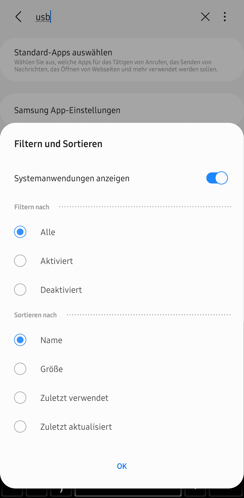

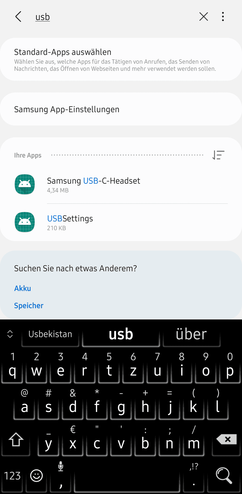

    Falls du dies machen möchtes: Einstellungen> Apps> >Systemeinstellungen anzeigen> dann gehe auf Lupe und suche USB dann taucht das auf.

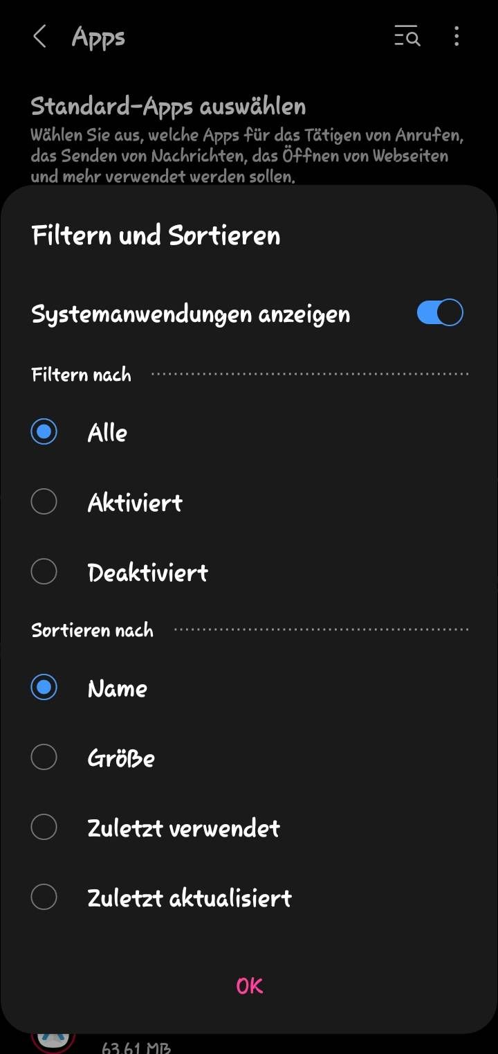

    Eine Frage, diese Screenshots von welchem Handy sind die?
    Ich bin eigentlich nicht der typ der gerne andere korrigiert, aber ich habe auch ein Samsung S 21 ultra und bei mir gibt es diese "USB Settings"
    Verfasser auch ein S21Ultra....
    Hab es einfach neu gestartet und dann war die Warnung weg. Also ein bug weil das Handy schon lange trocken war. Und bezüglich der Screenshots, man muss nach dem man usb auf Suche eingibt auf das Raster daneben klicken und systemeinstellungen mit anzeigen an machen dann erscheint es
