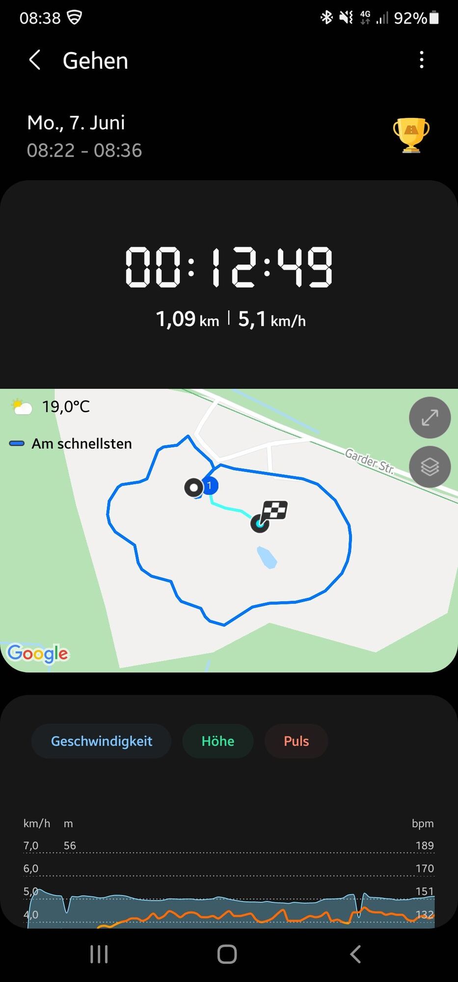

Seit einigen tagen nutze ich die Watch 3 intensiv beim Sport. Mache z.B. Ausdauer Gehtraining. Alles wird aufgezeichnet sowie auch die gelaufene Strecke auf Maps. Nach dem Training kann ich auf der Uhr die Ergebnisse sowie die aufgezeichnete Route sehen. Aber danach weder auf Uhr oder auf dem Smartphone sehe ich das nicht mehr.
Jemand vllt eine Idee wo ich das finde? Habe mich schon öfter durchgeklickt.

L: @Arctic12 wo hast Du die Standortermittlung am Smartphone eingeschaltet? Hier ist nicht das GPS gemeint. Du musst in der Health App auf dem Smartphone, in den Einstellungen die "Standortinformationen" einschalten. Solltest Du das schon gemacht haben, habe ich leider auch keine Idee mehr.
Hab jetzt nochmal nachgeschaut. Unter Training finde ich alle aufgezeichneten Daten. Aber nicht die gelaufene Route. *1f61e.png*
In Health unter Training sind die nach der Synchronisierung zu finden. Es muss aber wohl auf beiden Geräten die Standortermittlung aktiviert sein. Startest Du denn manuelle Workouts auf der Watch oder nutzt Du die automatische Erkennung?

Ist denn die Standortermittlung auf beiden Geräten eingeschaltet? Ich meine es gab hier die Aussage das die beim Starten des Trainings teilweise nicht aktiviert wurde.
Ich habe leider auch keine Idee warum das nicht synchronisiert wird. Du kannst mal versuchen den Cache von Health und der Wearable App zu löschen. Vielleicht klemmt da etwas.
Ich sehe die Karte auch in der Health App auf dem Smartphone bei den absolvieren Trainings.
Die war aus. Hab ich jetzt eingeschaltet. Mal schauen ob das Problem dann gelöst ist.
Also noch den Einstellungen, auf der Uhr Zugriff auf Maps, GPS(Standort ein) auf dem Handy über Health App Standortinformationen einschalten, hab ich eine kleine Tour gemacht. Die Route wurde aufgezeichnet (auf der Uhr gings ja) und kann es nun über die App auch sehen. Endlich.
Danke euch beiden. :) *1f642.png*
