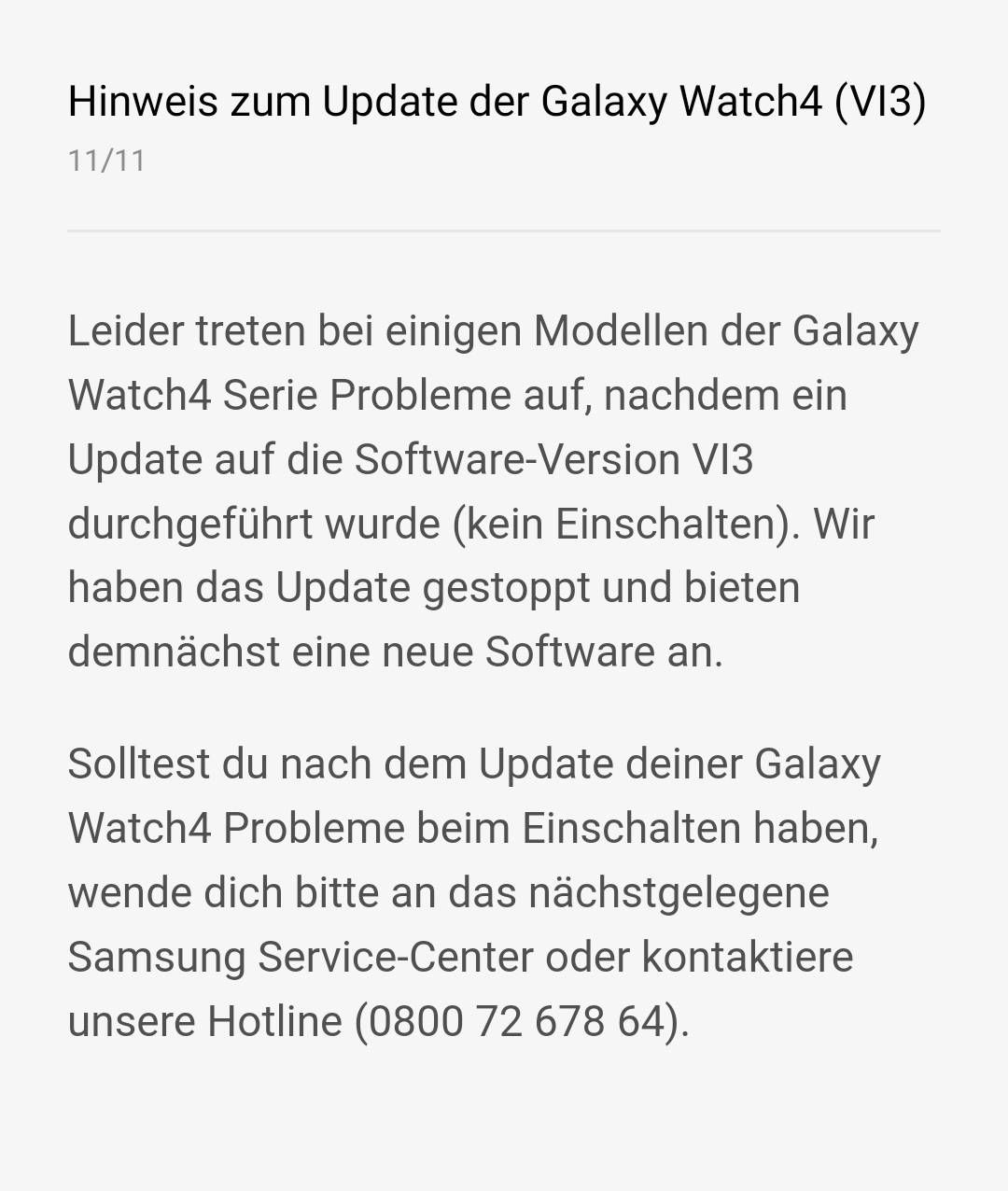

Es gab es vor kurzem Probleme mit einem Update für die Watch 4, da sollte man sich bei Komplikationen sofort mit dem Support in Verbindung setzen.

Das Update scheint damals bei mir ohne Probleme durchgelaufen zu sein. Es wurde angeblich dann auch zurückgezogen. War wie gesagt heute morgen eine neue Meldung. Falls jemand das auch angeboten bekommt sollte er vorsichtig sein.

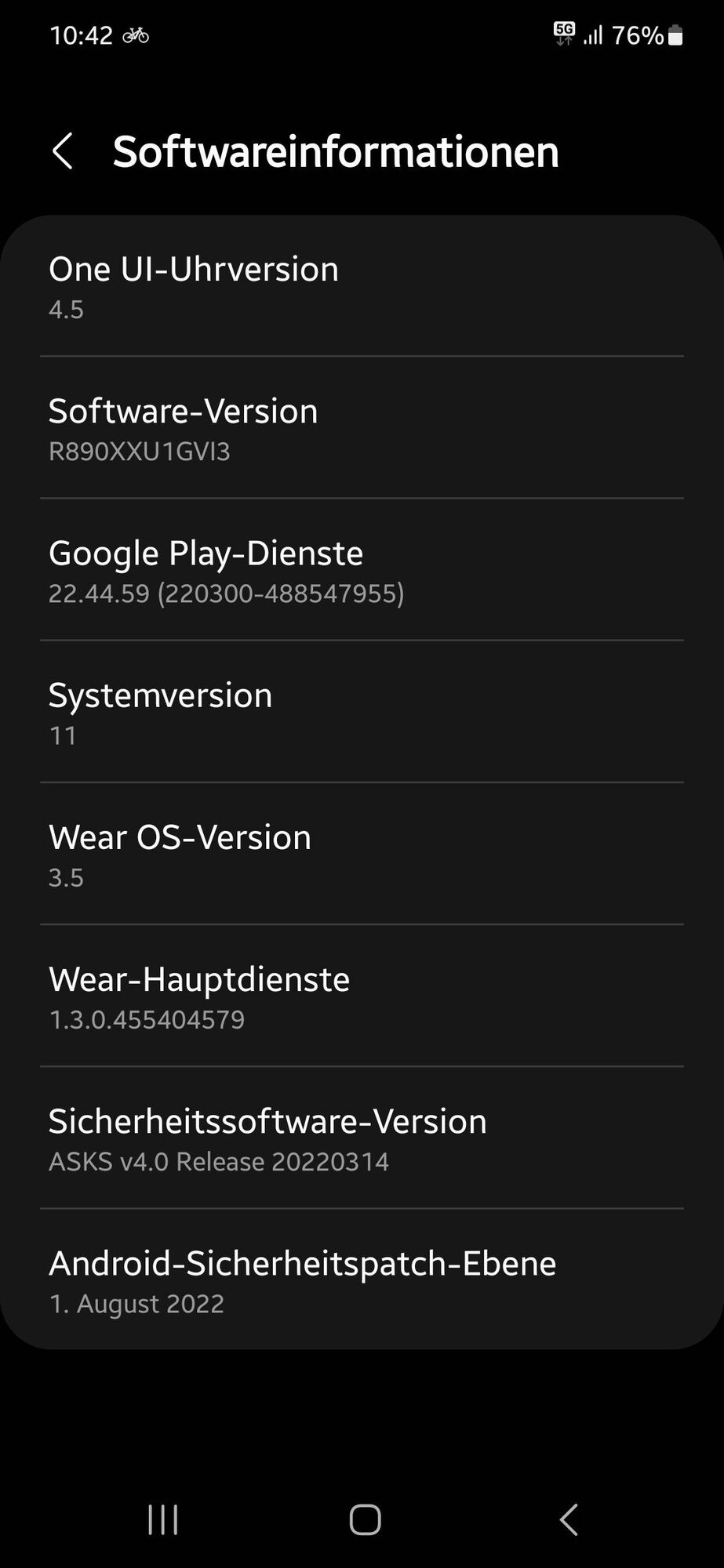

Habe gerade nochmal nachgesehen welche Version meine Uhr vor dem Update hatte.
Danke für die Info. Leider geht schon Punkt 1 nicht mehr, die Uhr zeigt keinerlei Reaktion mehr

Ich habe das selbe Problem seit heute morgen. Update bestätigt; wird geladen; Uhr will neustarten und ist anschließend quasi tot. Ich habe Kontakt mit dem Kundendienst aufgenommen und muss die Uhr einschicken. Versandlable UPS habe ich bekommen. Es wäre auch noch möglich in einen SAMSUNG Store zu gehen. Laut Aussage des Kundendienstmitarbeiters ist das Problem mit dem Update bekannt - die Uhr ist quasi tot. Es betrifft wohl nur bestimmte Uhren; aber weltweit.
Ich habe meine Galaxy Watch 4 wegen desselben Problems bereits am 15.11. eingesendet. Bisher wurde der Reparaturauftrag nicht bearbeitet. Bei Nachfrage über das Service-Portal oder bei der Hotline wird man lediglich vertröstet. Absolut unterirdische Reaktion auf einen von Samsung selbst verursachten Defekt.
