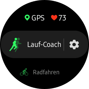

Hallo zusammen!
Ich vermisse die genaueren Benachrichtigungen und Statistiken, wenn ich den Laufcoach benutze.
Beim Laufen sagte sie nur noch, wie toll mein Tempo denn sei (oder dass ich langsamer oder schneller laufen soll), gibt mir hier und da ein paar Tipps und fragt mich, wie es mir geht.
Schön und gut, aber ich vermisse die Informationen bezüglich Puls und zurückgelegter Distanz.
Ich habe damals mit dem Trainingsprogramm "Erster 10-km-Versuch" angefangen.
Beim Programm "Laufcoach" kriege ich solche Informationen nicht.
Gibt es eine Möglichkeit das einzustellen?
Hmm ich weiß zwar nicht ganz, was du angezeigt bekommen möchtest, aber du kannst bearbeiten, was es im Training anzeigen soll, sprich ob der Musik-Teil da sein soll usw. Dies machst du indem du bevor du das Training startest, rechts auf das Zahnrad drückst und dann auf Workout-Bildschirm drückst. Hoffe, das hilft dir weiter ^^
Das ist Geschichte und wird hier von vielen vermisst. Ist mit einem der letzten Updates leider geändert worden.
Es gab für die Bluetooth mal ein Update bei dem das wieder etwas verbessert wurde. Ist aber für die LTE bisher nicht nachgereicht worden. Ist ja auch nur 3 Monate her.
