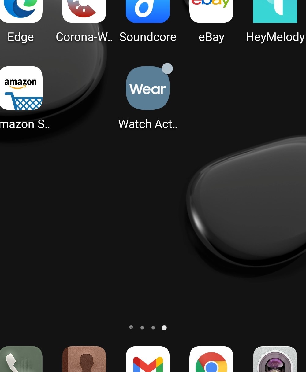

Da war das große Update für Samsung Health und danach ging fast nichts mehr. Ich habe es nur mit großer Mühe und erst nach Resett der Galaxy Watch die Kopplung mit dem Smartphone wieder hingekriegt.
Da waren vorher Galaxy Wearable und Samsung Health, vom Plugin wusste ich gar nichts. Jetzt ist es als App-Symbol sichtbar und im Netz kann man nicht viel gutes darüber lesen.

Glaube ich auch, aber wo war die vor dem Update versteckt?
Jetzt ist sie sichtbar und hat sie sogar dauernd rechts oben einen Punkt, keine Ahnung warum.

Habe verstanden und auch vorher vermutet. "Plug-out" bedeutet der Uhr den Stöpsel ziehen.
Warum es vorher nicht als App-Symbol sichtbar war, und ob es jetzt in den Hintergrund geschoben werden kann bleibt aber ein Rätzel!?
nö.
EKG und Blutdruck geht
Und die Watchfaces die auf der Uhr sind lassen sich auch wechseln.
BT-Verbindung steht noch Anrufe gehen auch.
Einzig die Verbindung zu wearebles ist weg.Beim Öffnen dieser will es zwar das plugin runterladen,das lässt sich aber wegklicken.Benachrichtigungen hab ich jetzt noch nicht getestet,aber der Akku dürfte etwas länger halten.
