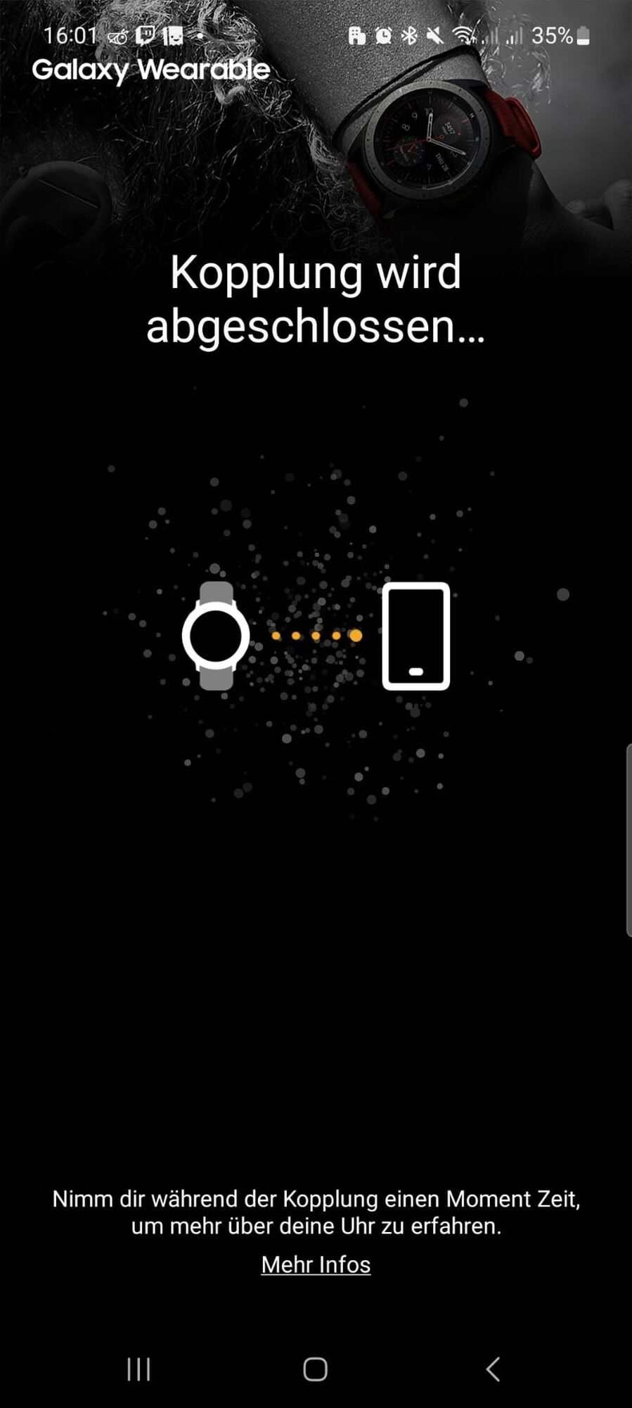

nun bin ich bei dem bildschirm Kopplung wird abgeschlossen und ab da macht die app nun seit weit über 10 minuten absolut nix mehr
nach dem ich hier schon jeden beitrag durch gelesen habe:
auf dem handy steht koplung wird abgeschlossen...
der letzte der 5 punkte blinkt gelb

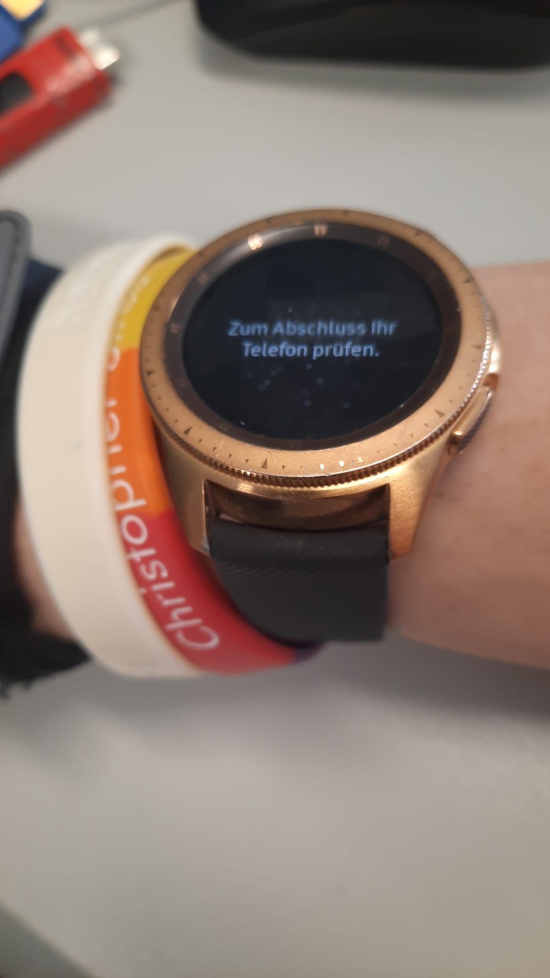

auf der uhr steht nur zum abschluss ihr telefon prüfen

Das Problem zu lösen wird nicht so einfach sein da es mehrere Ursachen haben kann. Ich gehe mal davon aus, dass du am Smartphone Bluetooth eingeschaltet und auch sichtbar hast.
Hast du die aktuelle Version von Wearable installiert? die Aktuelle Version ist zur Zeit "2.2.55.23033161"
Hast du eventuell irgend welche Berechtigungen in der App gesperrt?
Bist du mit deinem Samsung Konto auf dem Smartphone angemeldet?
In der Wearable App lösche nicht nur den Cachespeicher, sondern auch mal die Daten. Wenn es nicht hilft, schaden kann es nicht. es sei denn, du hast schon andere Geräte wie zb. Buds mit Wearable verbunden. Da wäre die Kopplung dann auch weg.
Wie lange hast du die Kopplung laufen lassen? Ich erinnere mich, das die Kopplung der Watch etwas dauerte. Das kann passieren, wenn sich die Watch über Wearable gleich irgend welche Updates zieht. Ich kann jetzt allerdings nicht mehr sagen ob es länger als 10 min gedauert hat und was da dann angezeigt wird. (Meine letzte "SamsungTizen-Watch" hatte ich vor zwei Jahren)
Lass die Kopplung einfach mal weiter laufen, auch wenn in der Watch steht "...Tel. prüfen..." Wenn die Kopplung wirklich nicht funktioniert, dann sollte irgend wann eine Fehlermeldung auf dem Smartphone erscheinen. irgendwas in der Art wie "Kopplung fehlgeschlagen". Solange diese oder eine ähnliche Fehlermeldung nicht erscheint lass die Kopplung weiter laufen.
Eventuell würde ich die Watch probehalber mal mit einem anderen Smartphon verbinden. Dann kannst du ausschließen oder eben feststellen ob das Problem an der Watch oder am Smartphone liegt.
Das wären so die ersten Punkte die ich abarbeiten würde. Dann mal weiter sehen.
Wenn die Watch sich auch mit einem anderen Smartphone nicht verbindet, dann gib die Watch zurück. Denn dann sollte da was nicht stimmen. Sie hat ja noch das Tizen-System. Wer weiß, wie lange das überhaupt noch von Samsung unterstützt wird. Da die aktuellen Modelle ab Watch4 mit dem Google-System laufen gehe ich mal davon aus, dass Samsung nicht wieder zu Tizen zurück geht. Du hast mit dem Google-System auch mehr Möglichkeiten und mehr Appauswahl.
Ich kann leider nur von meiner watch4 und Gear-Sport ausgehen aber da hat die erste Einrichtung glaube ich auch mehr als 10 Minuten gedauert.
Ich hab das ganze jetzt etwas um die 1½h laufen lassen und dann ging es anscheint
Es kann wirklich sein das da extrem viel geladen wurde im Hintergrund. Dann viel Spaß mit deiner Uhr
