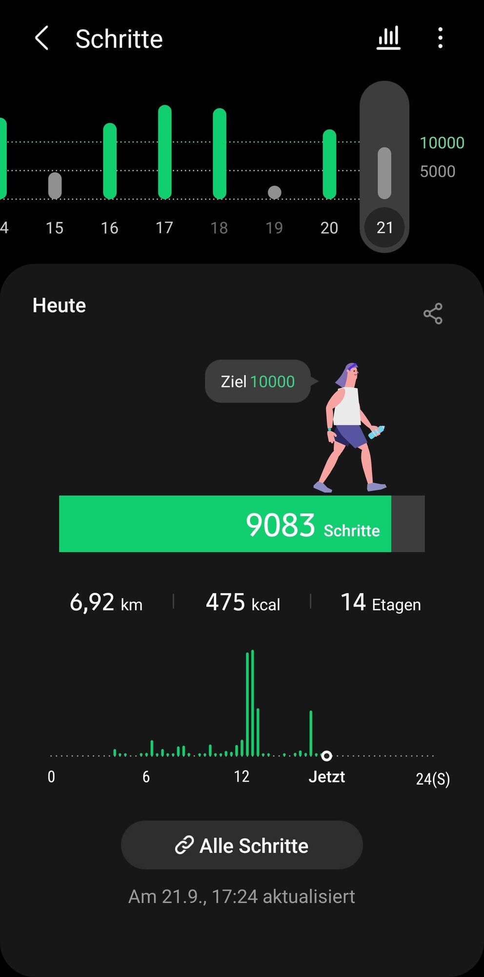

Moin zusammen!Bei meiner Watch3 habe ich keine Möglichkeit, die gelaufenen Etagen zu zählen.Kann die das überhaupt?Brauche ich noch was, außer die Health App?Höhen und Barometer sind installiert.
Auch in der App fehlt die Anzeige.
Danke Euch für eine kompetente Antwort
Müsste beim Schrittzähler im Untermenü zu finden sein, schau mal dort nach.
Stimmt. Danke. Aber früher wurde das richtig angezeigt. Und vor allem auch in der App.
Auch bei den Schritten. Du musst nur alle Schritte unten auswählen, ansonsten werden dort nur die Daten des Smartphones angezeigt.
Danke. Hab's gefunden. Aber gleiches Spiel wie auf der Uhr.
Ohne Extraklick sieht man nix.
Früher gab es eine eigene Kategorie dafür. Das war fein
Da ist leider im Laufe der Zeit einiges verschlimmbessert worden, warum auch immer.
