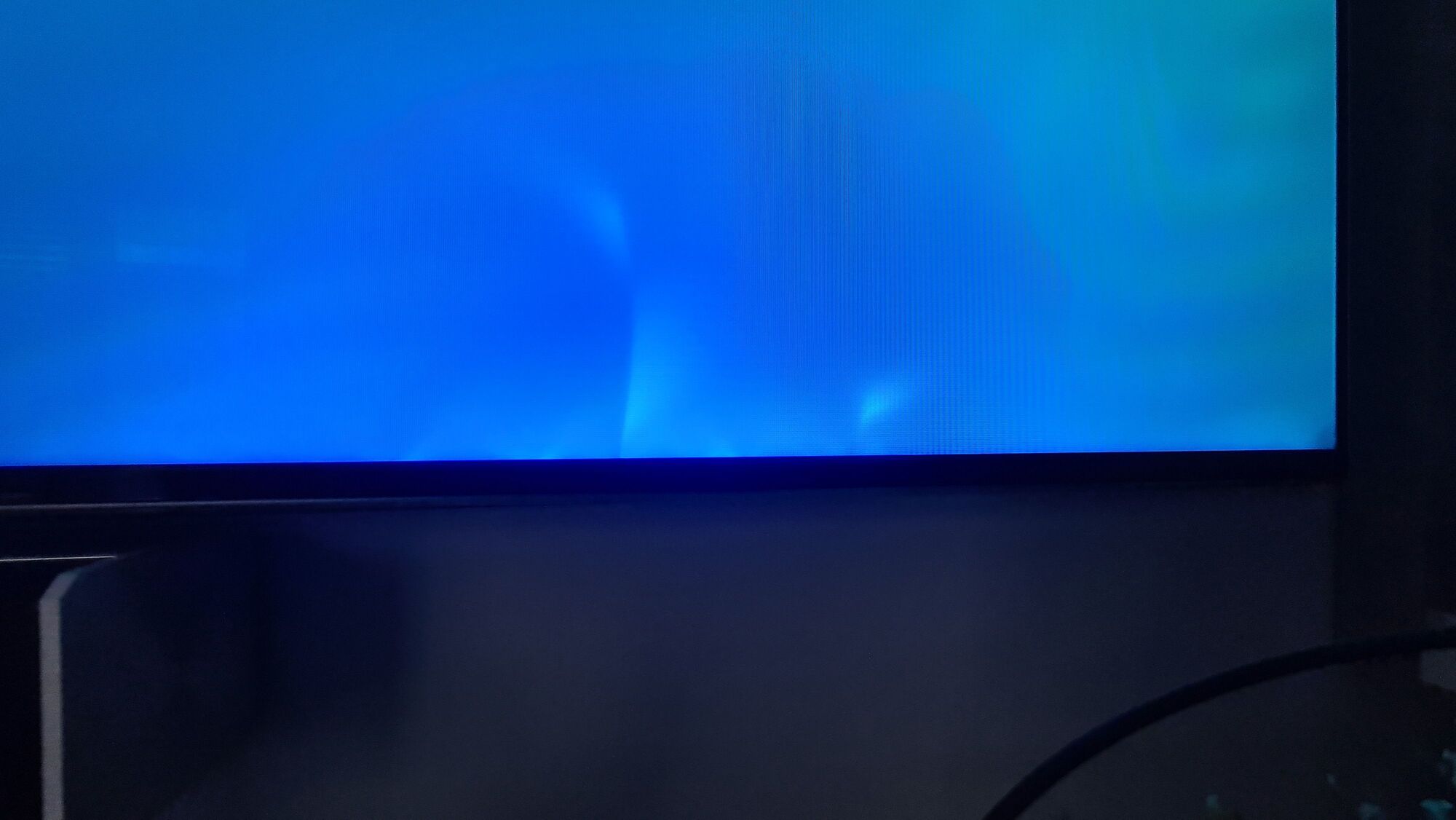

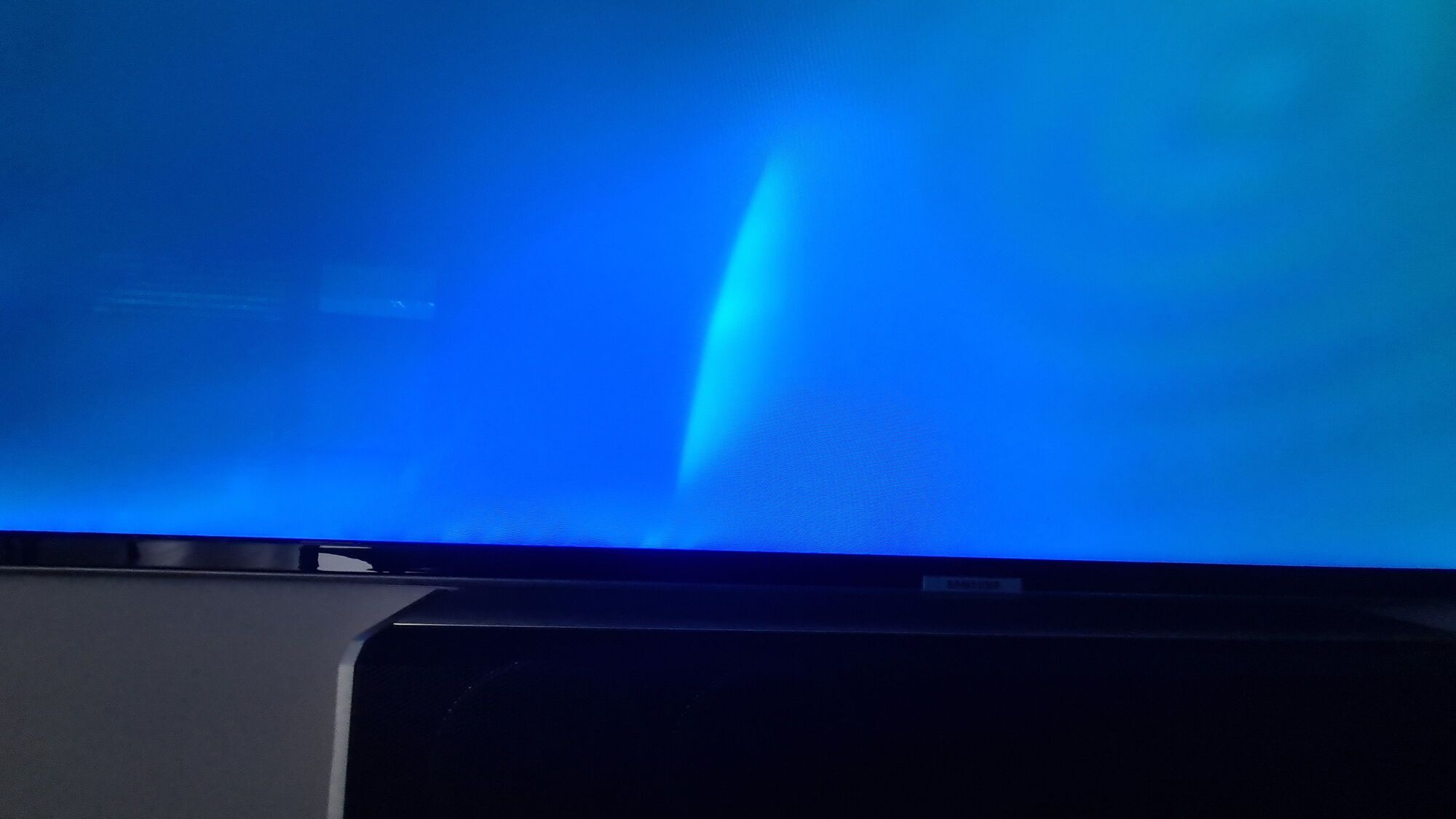

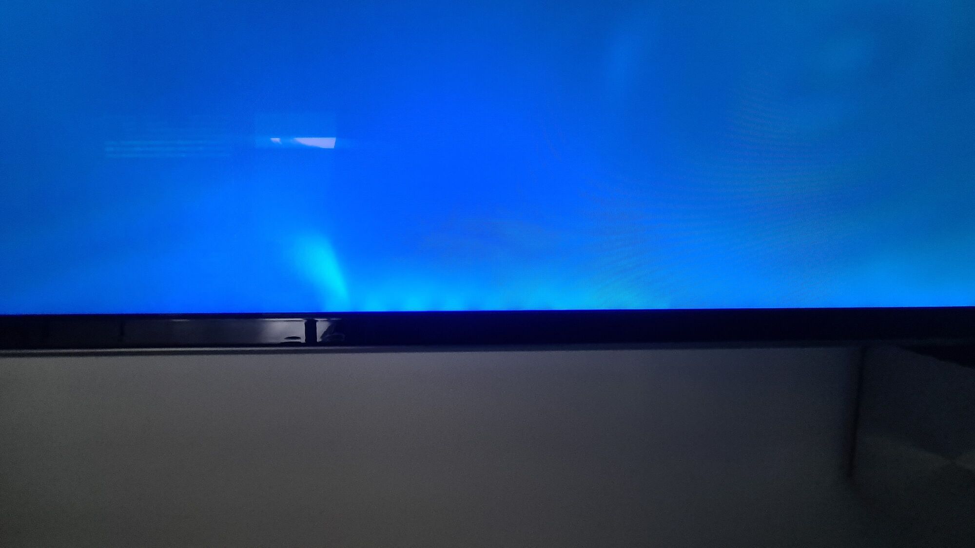

Habe seit ein paar Wochen mehrere weiße Streifen die vom unteren Bildschirmrand nach oben verlaufen. Der Längste in der mitte ist ca 35 cm lang. Hat jemand eine Ahnung was das sein könnte, bzw. Ob man sowas reparieren kann?
Das schaut aus als würde das durch Druck entstehen als ist da irgendwie Spannung
Am besten mit dem Support Kontakt aufnehmen und das Problem schildern.
Das sieht nach einem Paneldefekt aus.
Zumindest bei der "Randerscheinung" auf dem letzten Bild wird es sich wohl um sogenanntes "backlight bleeding" handeln.
Da wird wahrscheinlich ein Paneltausch nötig sein.
Da das Modell aus dem Jahr 2017 stammt dürfte selbst eine eventuelle Garantieverlängerung abgelaufen sein.
Frag aber vorsichtshalber beim Samsung Support nach.
Tel.: 06196/7755577
L: @Marco Max Bei einem vermutl. Paneltausch ist das wohl das "Todesurteil" für den TV.
Dann kannst du dich schon mal auf einen TV Neukauf einstellen.
Alles andere wäre wirtschaftl. auch nicht mehr akzeptabel.
