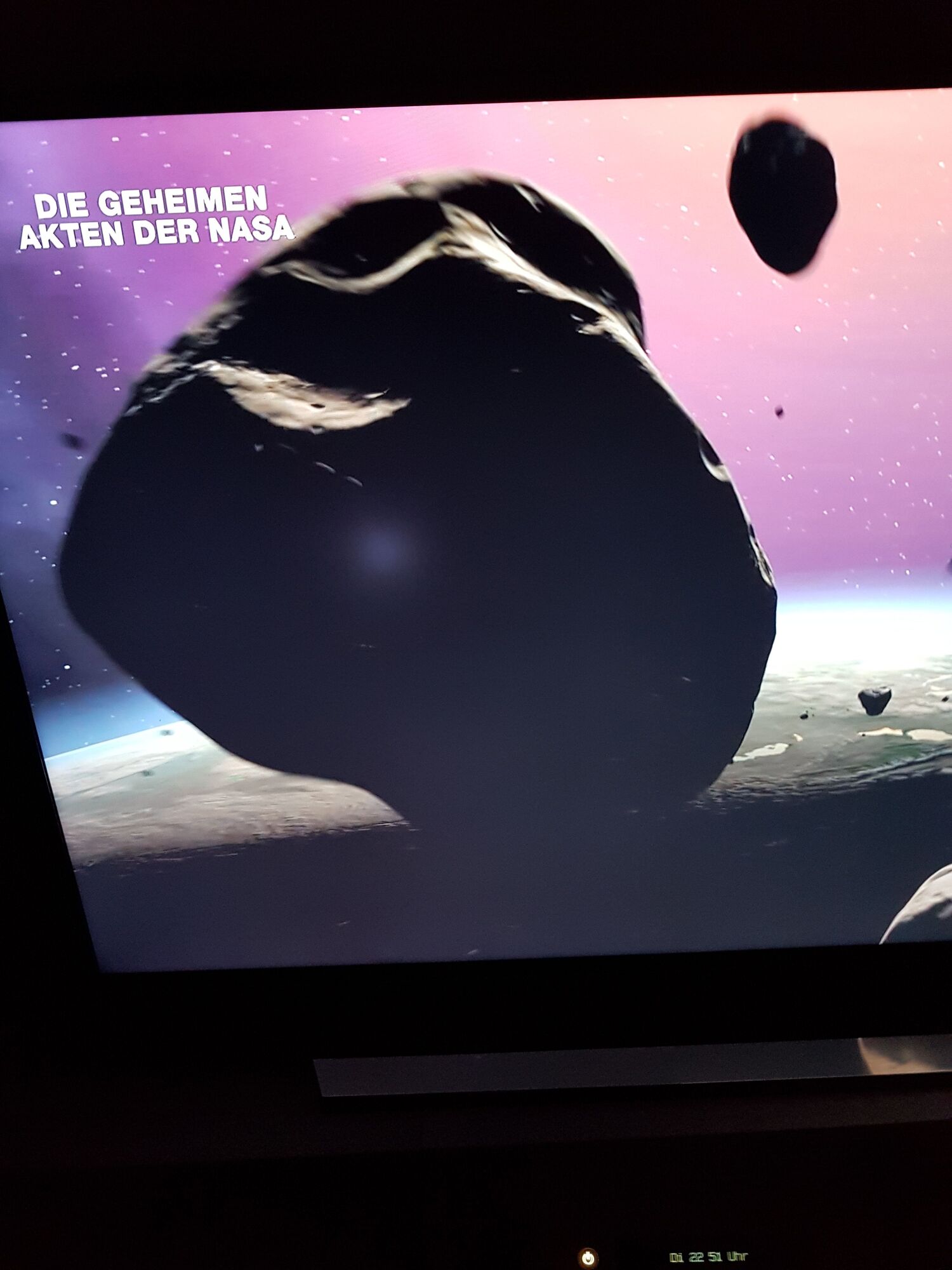

Hallo! Heute Abend habe ich plötzlich einen weissen Fleck auf meinem Bildschirm entdeckt!
Samsung UE48JU6450
Ich liebe meinen Fernseher und habe immer mit Freude filme geschaut, doch seit heute bin ich tot unglücklich! Habe den Stecker gezogen, Reset durchgeführt, doch nichts hat geholfen! Mein Fernseher ist erst 5 Jahre und hat leider keine Garantie mehr! Nun ja, viel Geld hab ich auch nicht als Alleinerziehende Mama!
Kann mir bitte jemand helfen oder Texten ob ich meinen Tv noch retten kann?
Denn dieser fleck ist mir gerade extremst ein Dorn im Auge *1f61e.png*
Danke im voraus LG und bleibt gesund
 hier das Bild
Guten morgen! Wie kann ich das Problem lösen, Reparatur? Was wären die Kosten und würde sich das lohnen? *1f61e.png*
Danke für die Antwort

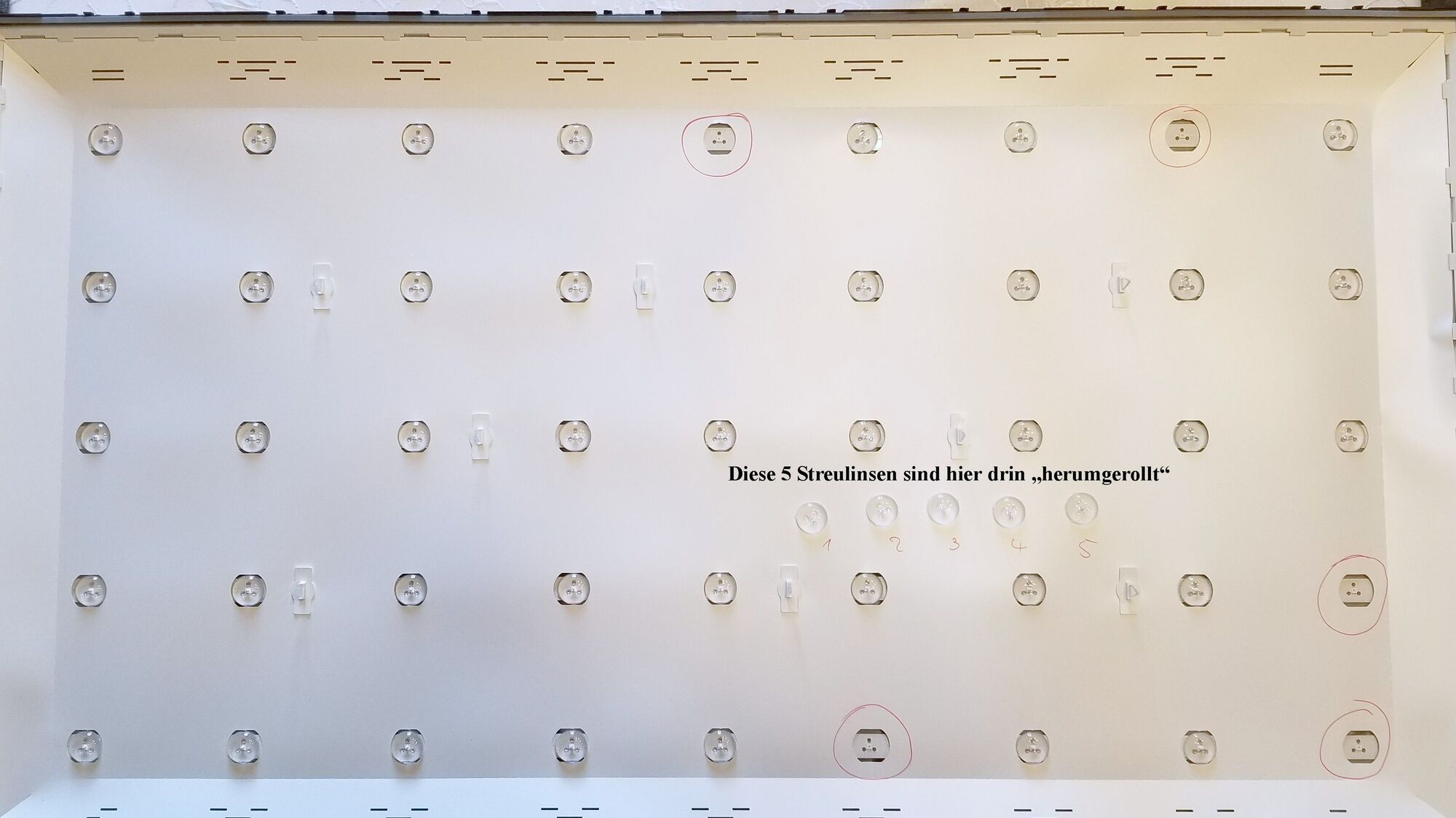

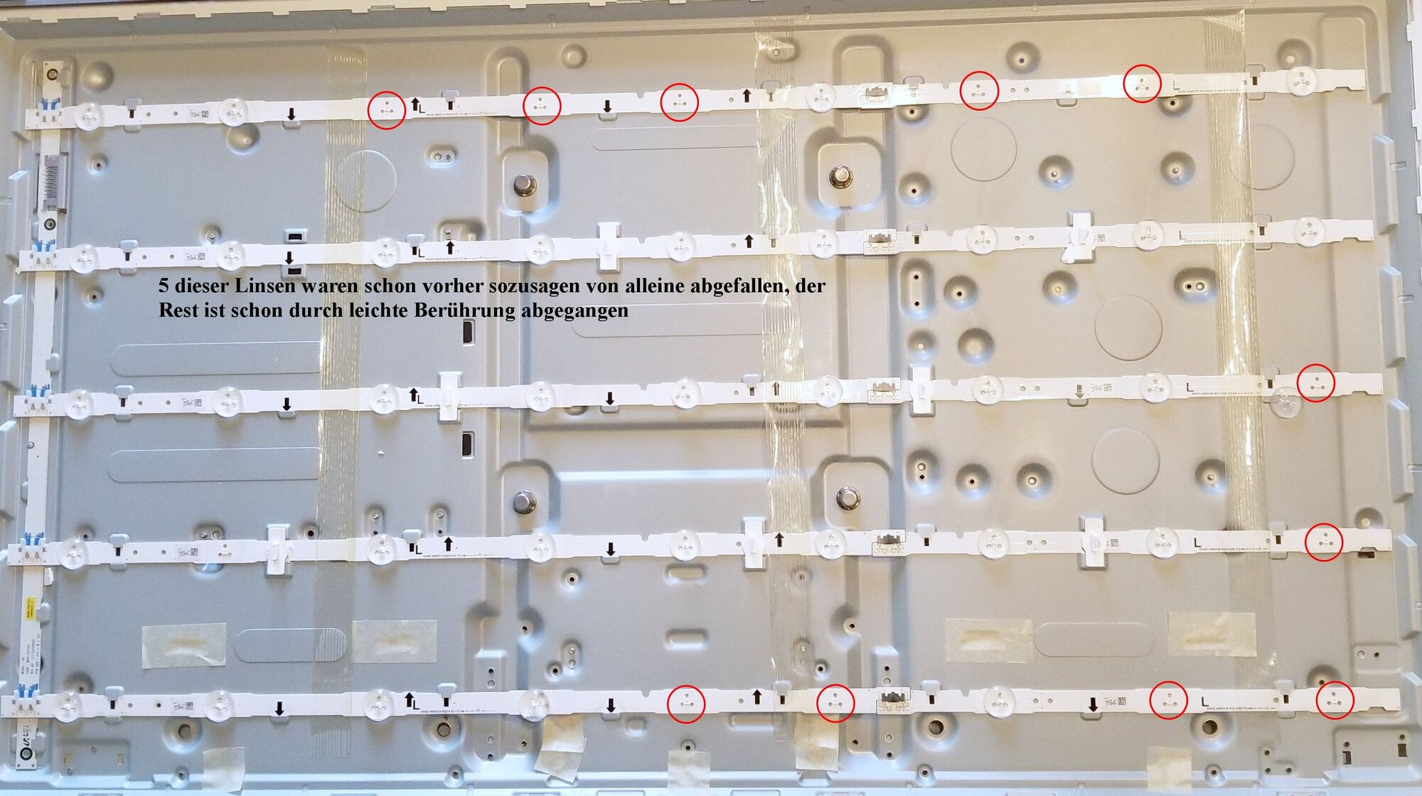

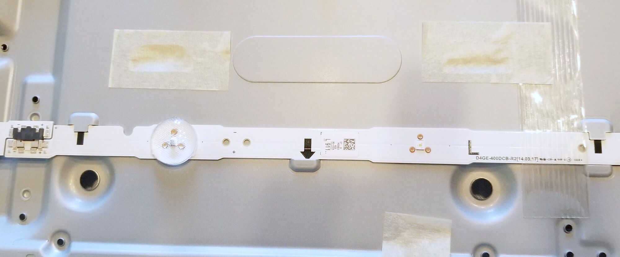

ich hatte bei meinem samsung fernseher nach 5 jahren auch plötzlich drei handtellergroße weiße flecken auf dem bildschirm, was hab ich gemacht? ich habe mir einen neuen gekauft. als ich dann den "alten" entsorgen wollte habe ich ihn irgendwie schräg gehalten und da hörte ich ganz deutlich dass da was drin herumrollt und wurde natürlich neugierig, da ich ihn ohnehin entsorgen wollte habe ich das teil auf den tisch gelegt und versucht vorsichtig zu öffnen, was natürlich nicht ging, also mit etwas gewalt hat es doch geklappt und ich habe gefunden was da herumgerollt ist und dass man das nicht mehr reparieren kann sieht man auf den bildern. da manche dieser streulinsen schon durch ganz leichte berührung abgegangen sind kann man sich vorstellen dass das auch bei leichter erschütterung des gerätes passieren kann *1f61e.png*
