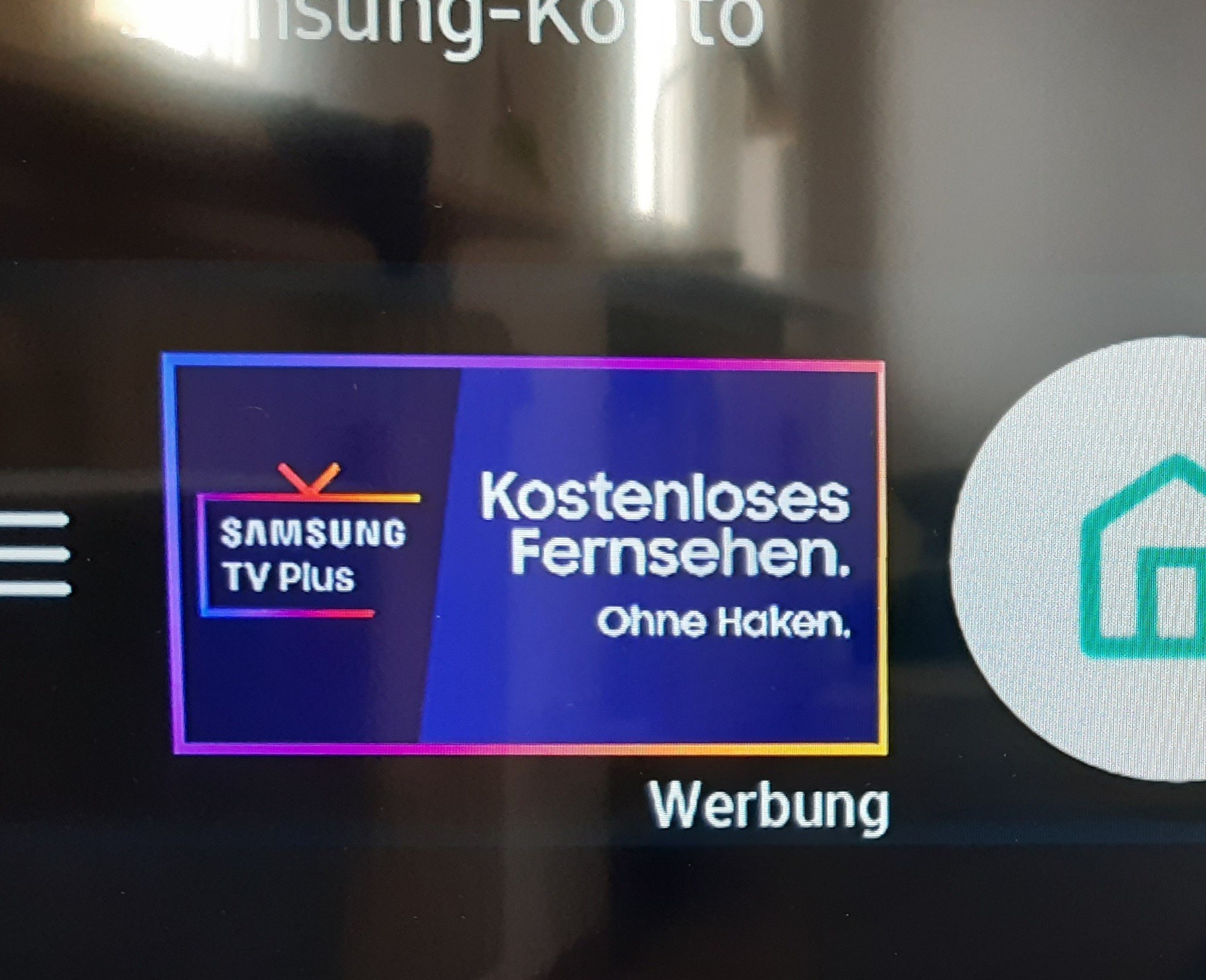

Hallo, nach dem Neukauf eines neuen Samsung-TV versuche ich seit Tagen die Werbung im Smarthub zu entfernen. Ich habe jeglicher Werbung widersprochen und trotzdem wird diese Werbekachel angezeigt. Habe auch in der FRITZ!Box die Samsung Ads Server per Blacklist blockiert. Leider bringt das auch nichts. Hat jemand eine Idee wie ich diese Werbung entfernen kann?
VG Michael

Hallo L: @Mike-71 , zum einen bedeutet das Abwählen nicht daß keine Werbung angezeigt wird.
Wenn man sich die Sache genau durchliest, bedeutet es nur daß keine personalisierte Werbung angezeigt werden soll.
Ansonsten, Smart Hub auf Länder Einstellung Süd Afrika einstellen -> keine Smart Hub Werbung, kein TV Plus. Keine deutschen Mediatheken, evtl, keine Senderlogos (icons). Qual der Wahl!
Man kann diese Werbung durch Blockieren der Ports in der Fritzbox Blockieren.
Wenn du schon diverse Ad Server eingetragen hast, fehlt vermutlich noch der ein oder andere um den Quatsch entgültig zu entfernen.
Bei uns sieht die Blacklist Aktuell so aus

Damit ist der Fernseher zwar im Netzwerk per SmartView erreichbar, und ein paar Programme Funktionieren auch.
Da wir einen FireTV am Fernseher haben, benötigen wird am TV eigentlich gar kein Internet.
Am besten probierst du durch, welche Server dir noch Fehlen.
Vielen Dank, ich werde meine BlackList mal aktualisieren. Ein http:// oder https:// muss aber nicht davor oder?

Hab ich beides schon probiert die Werbekachel von SamsungTvPlus befindet befindet sich immer noch links im Smarthub. Werde wohl das Gerät zurückgeben. Bei anderen Geräten wird man auch zugeballert mit Werbung, doch diese kann man dort komplett deaktivieren.
