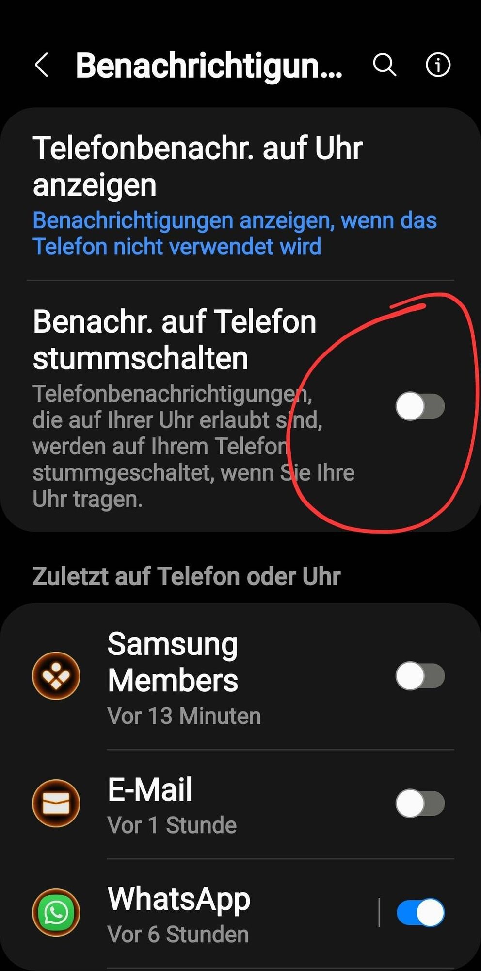

Hast du den eventuell aktiviert - muss deaktiviert sein
Oh *****. Das war bei mir tatsächlich an. Das habe ich aber nicht bewusst eingestellt. Kann das bei einem Update der Uhr, Smartphone oder Whatsapp mitgekommen sein...?
Bin mir nicht sicher , aber ich meine das wäre standardmäßig an :great:
